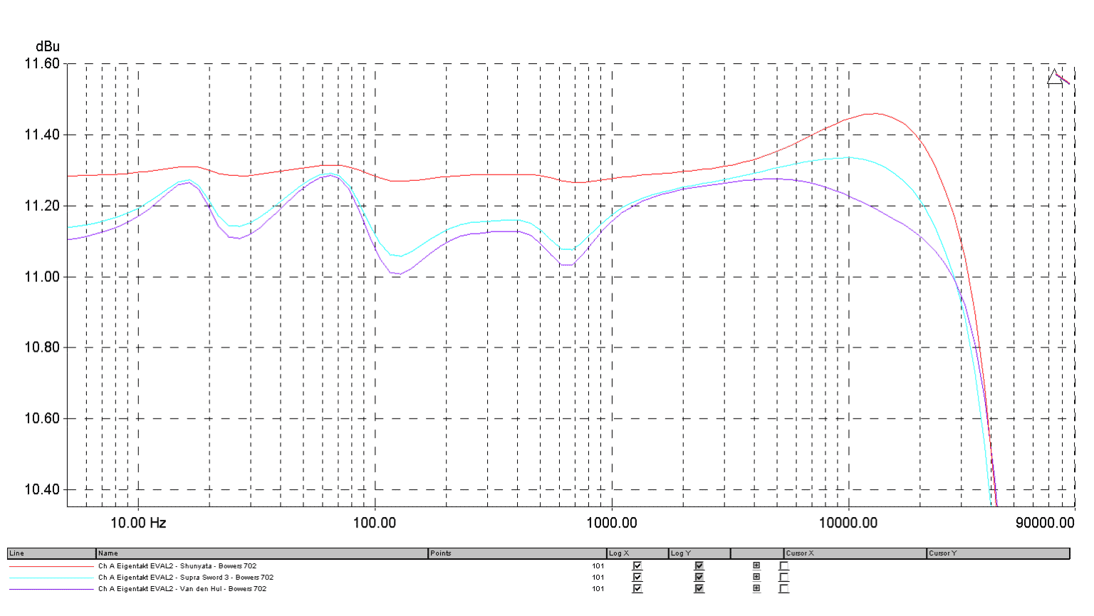

16 minut temu, freepio napisał:
O ile dobrze pamiętam, żaden z kolegów nie twierdził, że słyszy różnice pomiędzy "samymi kablami", ale przeważnie po ich podłączeniu do kolumn 🤔
wydaje  Ci się, że te powyginane różnice w liniach biorą się z samych kabli a nie impedancji kolumn? To jest wynik składania się rezystancji kabla z impedancją kolumn, nic więcej. Dwa, jakkolwiek różne kable o tej samej rezystancji będą miały identyczny wykres. Tu masz z kolumnami:
I np. takie Shunyata i Chord grają według audiofilów tak samo? Bo różnice są <0,1dB więc chyba jednak źródło różnic w "graniu" musi być inne
Różnice pomiędzy trzema różnymi kablami na JEDNYCH kolumnach poniżej. Tak - takie różnice jak najbardziej mogą być i w wielu przypadkach są słyszalne. Eigentakt-Bowers-702-1536x865.thumb.png.1897cbd304a7b17e22fae95bfdf57178.png
I wniosek autorów artykułu na podstawie pomiarów (tłumaczenie Google).Screenshot_20230404_201050_Chrome.thumb.jpg.4e22f0294037aebab86ed7945d951930.jpg
różnice jeszcze mniejsze niż na wykresie który ja wrzuciłem.
A teraz do rzeczy - czy te wykresy korelują z wrażeniami audiofilów... bo skoro mają dowodzić różnic albo ich braku...
według wykresu Van den Hul i Supra powinny grać identycznie bo różnice są na niesłyszalnym poziomie <0,1dB. Wszyscy się zgadzają czy jednak są tacy co "słyszą" inaczej?

Pofatygowałem się żeby sprawdzić dlaczego Shunyata jest o 0,3dB głośniejsza i mniej pofalowana - 10AWG vs 12AWG. Jak ma siś długie kable trzeba na to zwracać uwagę. Ot cała tajemnica wiary

Dla mnie te wykresy są lipne choćby z tego powodu, że nie podano długości kabla na jakim to mierzono. Może to było 100 metrów? I wtedy przy takiej długości różnice są „prawie słyszalne”, a tak naprawdę to nadal niesłyszalne. Audiofilom wystarczy jednak pokazać cokolwiek i już merdają ogonkami. Bo i tak nic nie rozumieją.
This ain't no party, this ain't no disco • This ain't no fooling around • No time for dancing, or lovey dovey • I ain't got time for that now
16 minut temu, Drizzt napisał:
... Dla mnie te wykresy są lipne choćby z tego powodu, że nie podano długości kabla na jakim to mierzono. Może to było 100 metrów? ...
Przy takiej "dociekliwości" nie dziwią błędne konkluzje i mocno uproszczony obraz świata. Metoda pomiarów jest opisana dość dokładnie, a długości przewodów w żadnym wypadku nie przekraczają 4 metrów.
ten test jest jeszcze głupszy niż się wydawał - brali kable o różnej długości, stąd takie duże różnice w dB:
The Supra Sword (4 meters!) dips nicely between 50 and 230 Hz (almost 0.5dB) in comparison. Length has an influence; shorter is better and an extra meter is significant (33%). Shorter is really better; especially with speaker cables.
Ludzie, doczytajcie zanim wrzucicie takie gówno jako dowód!
Sami autorzy przyznają, że w tym jednym przypadku przewód miał większą długość i uprzedzają czytelników o wpływie tego parametru w tym przypadku. Zapewne to czyni ich niewiarygodnymi i uprawnia do nazwania artykułu "gównem". Poziom "argumentacji" nurkuje.
Ale jeśli "kabel nie czyni różnicy", to jaką różnicę czyni 1 metr kabla? 🤔
Edytowane przez freepio
1m robi takie różnice jak widać na wykresie który uważasz za dowód granie kabli. +30% do rezystancji może dawać 0.3dB
dowód do dupy, czyli gówno
Zapewne właśnie ten metr uczynił tak drastyczne różnice między 3 metrowym Van den hul'em, a 4 metrową Suprą 😁
przecież to Supra ma niższą rezystancję, gdyby ją skrócić to była by bliżej shunyaty. Niższa rezystancja kabla = więcej dB i mniej powyginany wykres bo poziom sygnału spada tylko tam gdzie kolumna ma niską impedancję w stosunku do kabla. Wystarczy porównać z wykresem impedancji kolumn:
702 mają min. tylko 3ohm stąd te "dramatyczne" (dla osób nierozumiejących wykresów) różnice w dB na kablach 3-4m, ale nadal to nie będzie słyszalne
Gdy wyskalujesz oś pionową (dB) co 3 dB - dostaniesz wykres równy jak stół 😁
Nowe jest to, że tym razem "wy" o to zapytaliście 😊
Przeskalowanie miałoby jak rozumiem ukryć nierówności rzędu 0,3dB w szerokich fragmentach pasma. Sprytne, ale nie widzę innego powodu dla takiego przeskalowania, jak tylko chęć "udowodnienia", że "jest płasko jak stół". 🤷
W niczym nie zmieni to faktycznych różnic w charakterystyce. Cieszę się, że odchodzicie od mitu "nie ma żadnych różnic", a zaczynacie domagać się zmiany skali na taką, którą te różnice zamaskuje 😊
Van den Hul ma 3 metry. Pech! 😁Eigentakt-Bowers-702-1536x865.thumb.png.434959664915826279782b7ddf2d97f3.png
