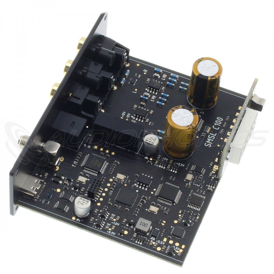

Panowie, czy możecie mi wskazać na załączonej fotografii przetwornika SMSL C100, które to są kondensatory wyjściowe, te za opampem. Trochę brakuje mi najniższego basu, spróbuję włożyć tam jakiś ludzki kondensator. Może coś to poprawi.
Wdzięczny będę za pomoc.

Ale te duże są przy zasilaniu kości DACa. I to są Nichicony FW, one nie są złe.
Tylko zastanawiam się, bo ten DAC mam podłączony do Yaquina MC-100B, a tam na wejściu nie ma kondensatora. Czy to tak może być?

Dlaczego nie? Ten kondensator jest po to żeby separować DC - jak dac jest tak zrobiony, że dc na wyjściu nie ma to nie ma co separować.

Ok, dzięki. Uspokoiłeś mnie.
W moim BD też chciałem wymienić, ale DAC jest bez kondensatorów.

Warto zmierzyć impedancję wyjściową, może to coś wyjaśni.

No, a zmierz na wyjściu, ile jest VDC, to rozjaśni problem. Jak w okolicach zera, to problemu nie ma.
