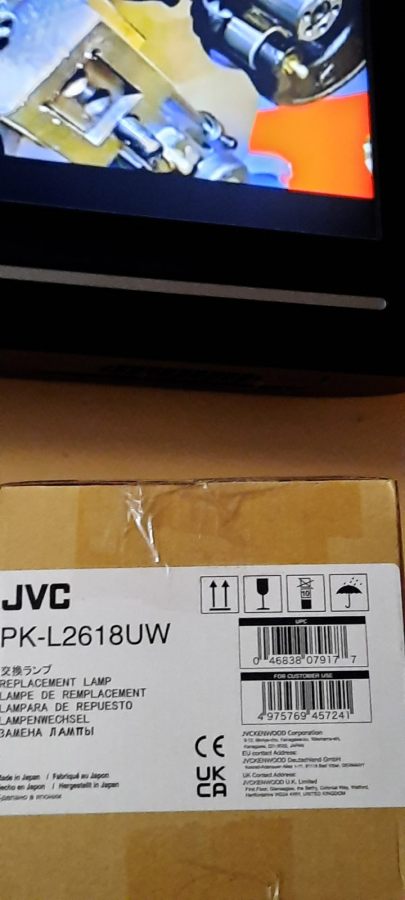

Kuzynowi dzisiaj odebrałem bo nie było go w domu jak kurier przyjechał, ale koło południa już wrócił wziął lampę, zamontował i obejrzał film i powiedział że super wszystko działa świeci mocnym światłem, balast nie piszczy i zakup w HCX to pewniak że oryginał.
Dodam tylko że w N5/NP5/N7/NX9 i w RS1000/RS1100/RS2000/RS3000 - lampę montuje się wkładając od boku lewego jak patrzy się na projektor od przodu, a w starych X7900/RS540 i starszych generacjach projektorów JVC lampę montuję się wkładając od tyłu.
Według mnie i kuzyna w nowych modelach czyli N a nie X jest to lepiej zrobione, łatwiej jest dojść do boku projektora niż do tyłu jak jest zamontowany przy samej ścianie jak u kuzyna.
Kuzyn, zapłacił łącznie 2134zł

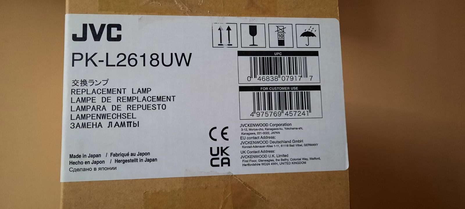

2099zł - za lampę i 35 zł za dostawę kurierem pobranie w banknotach 100zł

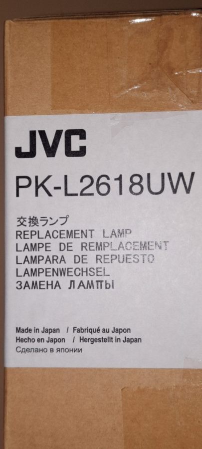

Dziwi mnie tylko jedno, dlaczego do tych nowych modeli JVC lampa jest najdroższa choć ma taką samą moc jak do RS540 czyli 265W, ale doczytałem że różnica w cenie może być spowodowana żywotnością lampa do N7 wytrzymuje ok 500 godzin więcej jak do X7900.
Jeszcze jedna ekstra rzecz do modeli N i nowych RS-ów lampa jest produkowana w Japonii piszę na pudełko Made In Japan.
Na pudełku lampy Brewka87 do jego projektora pisało Made In China, do RS540 pewnie też w chinach wyprodukowano. Czyli jak ktoś chcę mieć lampę zrobioną w Japonii to musi kupić projektor N lub najnowsze RS-y.
4000 godzin w trybie low vs 4500 godzin w trybie low, płaci się te 300zł więcej ale można oglądać 500 godzin dłużej, fajnie miły dodatek dla posiadaczy najnowszej serii względem starszych modeli.
Obiecane foty :

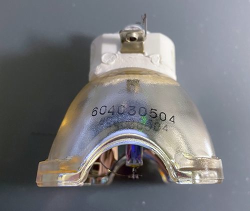

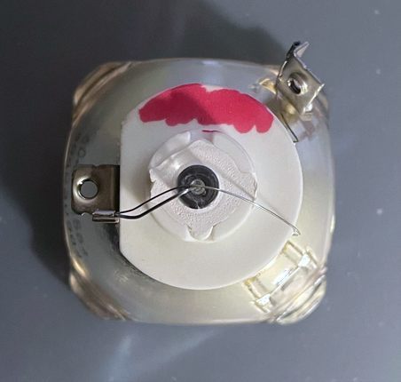

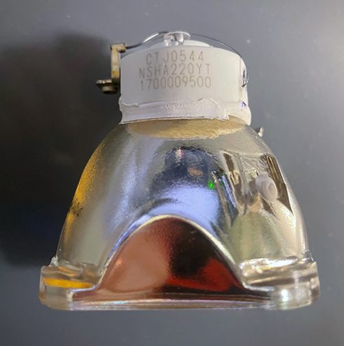

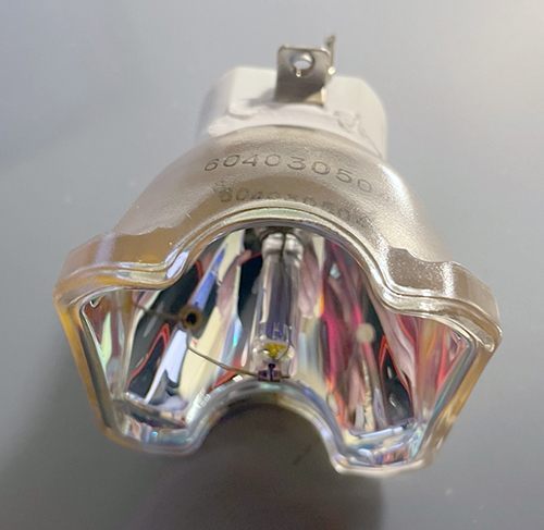

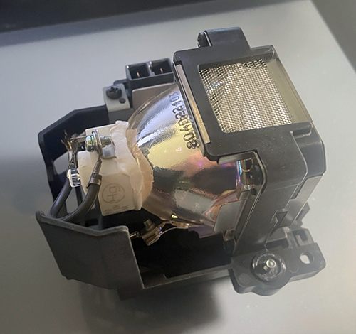

W dniu 27.03.2023 o 17:01, brewka87 napisał:
Lampa dotarła i szczerze powiedziawszy mam mieszane uczucie co do tego czy to była dobra inwestycja...
Jeszcze nie zainstalowałem lampy, a juz pojawiły się pewne problemy. Na zdjęciu wyglądała tak samo ale diabeł tkwi w szczegółach. Okazało się, ze niby oryginalna lampa JVC nie pasuje do oryginalnego modułu! Pasuje natomiast doskonale do chinskiego modułu. Narozniki w mojej poprzedniej lampie (oryginalnej) są lekko scięte pod kątem 45°, a w tej zakupionej teraz są zaokrąglone jak w chinskim zamienniku.
Szczerze mowiąc to wygląda jak lepsza podróbka. Skontaktowałem się ze sprzedawcą i opisałem problem.
Powiedział, zebym ją zainstalował w tym chinskim i zobaczył jak działa, ze pierwszy raz ma taką sytuację i ogolnie to mogę zwrócic... Stwierdził takze, ze za tą niedogodność udzieli mi rocznej gwarancji tylko ze.. z lampą nie dostałem zadnego dowodu zakupu, jedynie wizytówkę serwisu. I teraz tak się zastanawiam jak będzie wyglądała kwestia ewentualnej reklamacji. Lampa wysłana została do mnie paczką za pobraniem. Jedyne co w tej chwili mam, to nalepka z paczki i kilka maili oraz smsów..
Zdjęcie 3 lamp.
Pierwsza od lewej oryginał, srodkowa zakupiona teraz i po prawej chinczyk..
Te zaokrąglone narozniki uniemozliwiają osadzenie lampy w oryginalnym module.
Lampy różnią się w miejscu cementowania z odbłysnikiem, na oryginalnej lampie metalowe połączenia zabezpieczone są silikonowymi koszulkami. W obecnej koszulek brak. W chinskiej natomiast brak małego szklanego elementu przy zgrzewie
Oryginał
Zakupiona w serwisie
Chińczyk
Na chinskiej dodatkowo widać pęknięcia zwierciadła przy cokole
