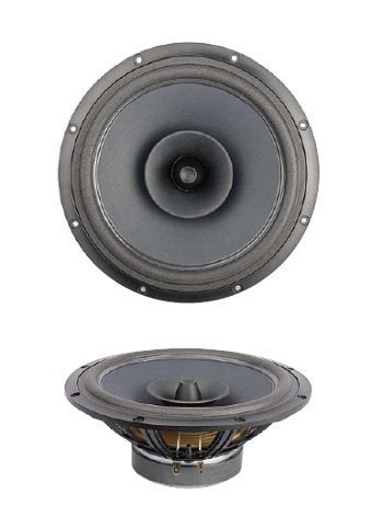

Czy SB Acoustics SB20FRPC30-8 to dobry sposób na dobre i tanie granie?
Yotomeczek
Pojawił się pełnopasmowy głośnik od SB Acoustics model SB20FRPC30-8 - kosztuje on niecałe 200PLN. Czy ktoś z szacownych kolegów miał okazję go posłuchać? Warto go brać do budżetowego grania czy lepiej coś innego (jakie są alternatywy)? Sprzedałem swoje kolumny i muszę dozbierać do docelowych. Do tego czasu chętnie zmajstruję coś co daje jakąś przyjemność słuchania w budżecie do tysiaka pln. Pomyślałem o głośniku pełnopasmowym lub over sized 2-way.
ja bym jednak uciął te szczoty na górze i uzupełnił w okolicach 3khz-4khz daytonem mini
a jeśli będziesz chciał trochę średniego basu to 82 -83db to wszystko co można uzyskać
a więc kolumna cicha ale na przetrwanie wystarczy

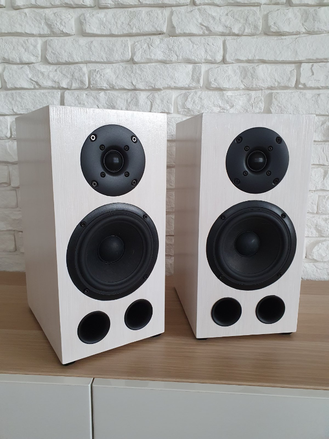

Najtańsza "grająca" opcja:
Te monitory grały w naszym forumowym pokoju na AVS 2017.  Wszyscy byli zgodni, lepiej i taniej już się nie da. Nawet ja bym sobie zrobił takie monitorki na "przeczekanie", bo naprawdę grają spoko.
Te wyżej, na SBA, grają bardziej wyrównanym pasmem (czyt. "spokojniej). Ale w 13PFCR nie podoba mi się ta naleciałość kartonowego basu. W STX-ach tego nie zauważyłem.
Jeśli miałbym wybierać, to wolał bym złożyć na STX (bo taniej). Te monitory na SBA też są spoko, ale dokładając 300zł już masz monitory na wooferach SBA serii NRX, gdzie te 13PFCR zostaną zjedzone.

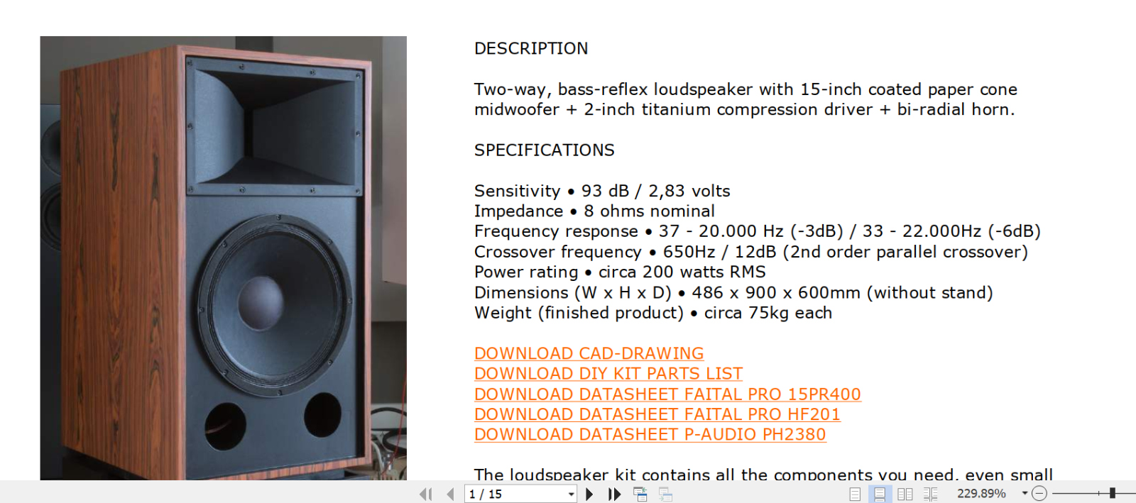

Taki relatywnie niedrogi projekt na wysokoskuteczne kolumny z dużym wooferem - najlepiej 15" - 38cm i ... no właśnie - teraz pojawia się pytanie czy tylko 2 drogi z tubowym głośnikiem wysokotonowym czy jednak 3 drogi z dedykowanym średniotonowcem i wysokotonowym np. na tubie - na spokojne albo i niespokojne 😉 granie w letnim domu, na działce, na tarasie, na lampie, na starym tranzystorze, bez napinki, just for fun i dla zabawy byłoby może dla niektórych miłośników muzyki ciekawym tematem.
Ilekroć poruszałem na naszym forum temat takiej konstrukcji to byłem wdeptany w ziemię bo... ale jednak przecież gdzieś w świecie takie projekty istnieją i są budowane i dają ludziom radość.
Jak tylko pojawia się pomysł na zbudowanie wysokoskutecznych kolumn na dużych wooferach to wyskakują natychmiast jak diabeł z pudełka kontrpropozycje jakiś śmiesznych pierdzipudeł na małych głośnikach albo wyrafinowane projekty oczywiście wyłącznie na mniejszych i drętwych jak deska Scan Speakach albo SB_Acoustic 😉 Branża nieudolnych konstruktorów bronić się musi - bo jak nie to się udusi 😉
Wyleczyłem się z tutejszych porad DIY i po prostu kupiłem ze względu na mobilność i zmienność pobytu dwie konstrukcje oparte na 15" basie, obie są 3-drożne i naprawdę dają radę na lampach.
Anyway zawsze interesowało mnie praktyczne zastosowanie głośnika średniotonowego Celestion TF0615MR
15" wysokoefektywny bas do tego ten Celestion TF0615MR i coś na wysokich, solidna obudowa ze sklejki i może mógłby być fajny głośnik gdyby ktoś się zechciał nad tym pochylić.
