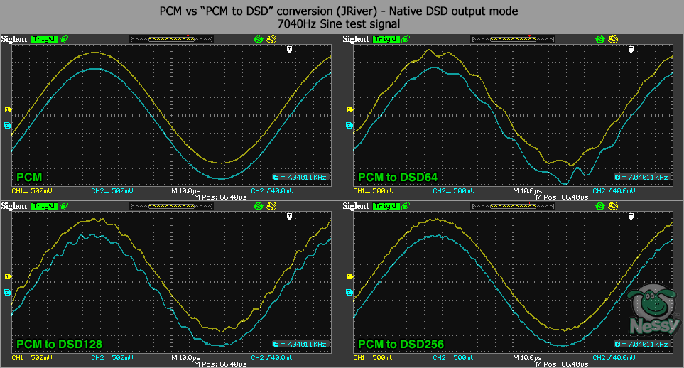

Moze dlatego, ze DSD jest "płynne" nie ma sieczki z próbkowania. Calkiem inna zasada zapisu.
Czy "konwersja w locie" PCM do DSD512 lub wyżej i odtwarzanie z użyciem tylko filtra może być takim kompromisem?
Konwersja z "sieczki" PCM do DSD zawsze będzie trochę stratna, ale po drodze. To normalne. Pokazałeś pewną oczywistość. Jest jednak pewne ale... To ale to oprogramowanie. Foobar, Jriver i zaszyte w nich filtry są słabe. Istnieje coś co sobie świetnie radzi, a mnogość opcji zostawia w tyle konkurencję to HQplayer. Najnowsze modulatory EC wymagają mocy obliczeniowej i dobrego kompa. W zamian najbardziej analogowe granie jakie znam do poziomu patefonu jeszcze jest trochę, ale jest bardzo blisko.
