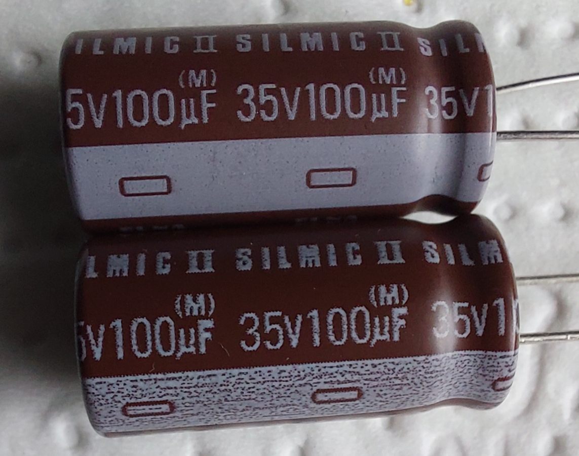

Dokupilem nie dawno kilka kondensatorow Elny Silmic II. Potrzebowalem tylko kilka sztuk, wiec uzylem eBaya. Efekty byly oplakane, musialem dociec dlaczego. Wczoraj wieczorem poirytowany uzylem w koncu testera i okazalo sie, ze kondensatory z Ebaya maja 11 Ohmow ESR...
Przyjrzalem im sie uwaznie pd lupa i znalazlem cos co je odroznia o sprawnych - kupionych w HiFi Collective. Zdjecie ponizej pokazuje jak mniemam slad po wtrysku, ktorego nie maja sprawne kondensatory. Zalaczam fotke felernego. Wszystkie z tym cyckiem maja ultra wysokie ESR, i na odwrot, bez cycka super jakosc.

Tylko ArcziZ35 i merlin_64 mają na Allegro Elny Silmic II. Kupowałem u obydwu sprzedawców. Nie porównywałem brzmienia, jednak wyglądem się różnią, a konkretnie jakością grafiki. Czy oba kondy na fotkach są Waszym zdaniem oryginalne? Chyba nie pochodzą od jednego producenta.

Silmicki II są produkowane przez Elne w fabrykach w Tajlandii I Malezji. Przez to  różnią się czasami (lub nawet między różnymi partami wyprodukowanymi w jakimś odstępie czasu w tej samej fabryce) drobnymi szczegółami jak odcienie koloru koszulek czy różnica w farbie/nadruku . Elna kończy w tym roku produkcję Silmiców II. Na Ebay jest dużo kondensatorów z wykopalisk magazynowych mających po kilkanaście lat, nie trzymających  już parametrów i różniących się wyglądem od współczesnej produkcji. Można łatwo sprawdzić - pierwsze dwie cyfry w czterocyfrowym numerze na kondensatorach Elny to rok produkcji,  np. jeżeli dwie pierwsze cyfry 06, to rok produkcji 2006.
Ofert czerwonych bipolarnych Black Gate N na Ebay jest kilkanaście, z czego prawie wszystko to używki. Nie widać nowych malowanek mimo ceny kilkaset zł za szt. Obstawiam że Elny znikną za jakiś czas z rynku, jak się skończą zapasy magazynowe z końcówki produkcji. Zostaną tylko używki i wykopaliska co jakiś czas. Temat zbyt niszowy i grosze w porównaniu do np. części samochodowych, czy półprzewodników produkowanych w miliardach sztuk.

Koszt podrobienia tranzystora/opampa jest bardzo niski i łatwe do zrobienia. Kupuje się coś najtańszego aby działało - ściera/piaskuje fabryczne oznaczenie, wypala laserem/drukuje nowe jak na oryginale i jest z opampa za 1 zł OPA627 za np. 50zł. Przebitka konkretna, opłaci się. Jak na chiński kondensator założy się koszulkę z napisem Elna Silmic II, to od razu będzie widać że to podróbka. Kształt wytłoczenia na górze i kształt gumowej uszczelki z wyprowadzeniami będzie całkiem inny, i do tego wyprowadzenia stalowe zamiast miedzianych. A wyprodukowanie od podstaw takiego kondensatory żeby był identyczny jak oryginał i sprzedanie kilkaset czy nawet kilka tys. sztuk po kilka zł szt. jest według mnie całkowicie nieopłacalne.  Sam producent rezygnuje, mimo że ma gotowe linie produkcyjne, tylko wcisnąć "guzik", bo rynek się zmienia i się nie opłaci - za niska produkcja/za mało zamówień.
