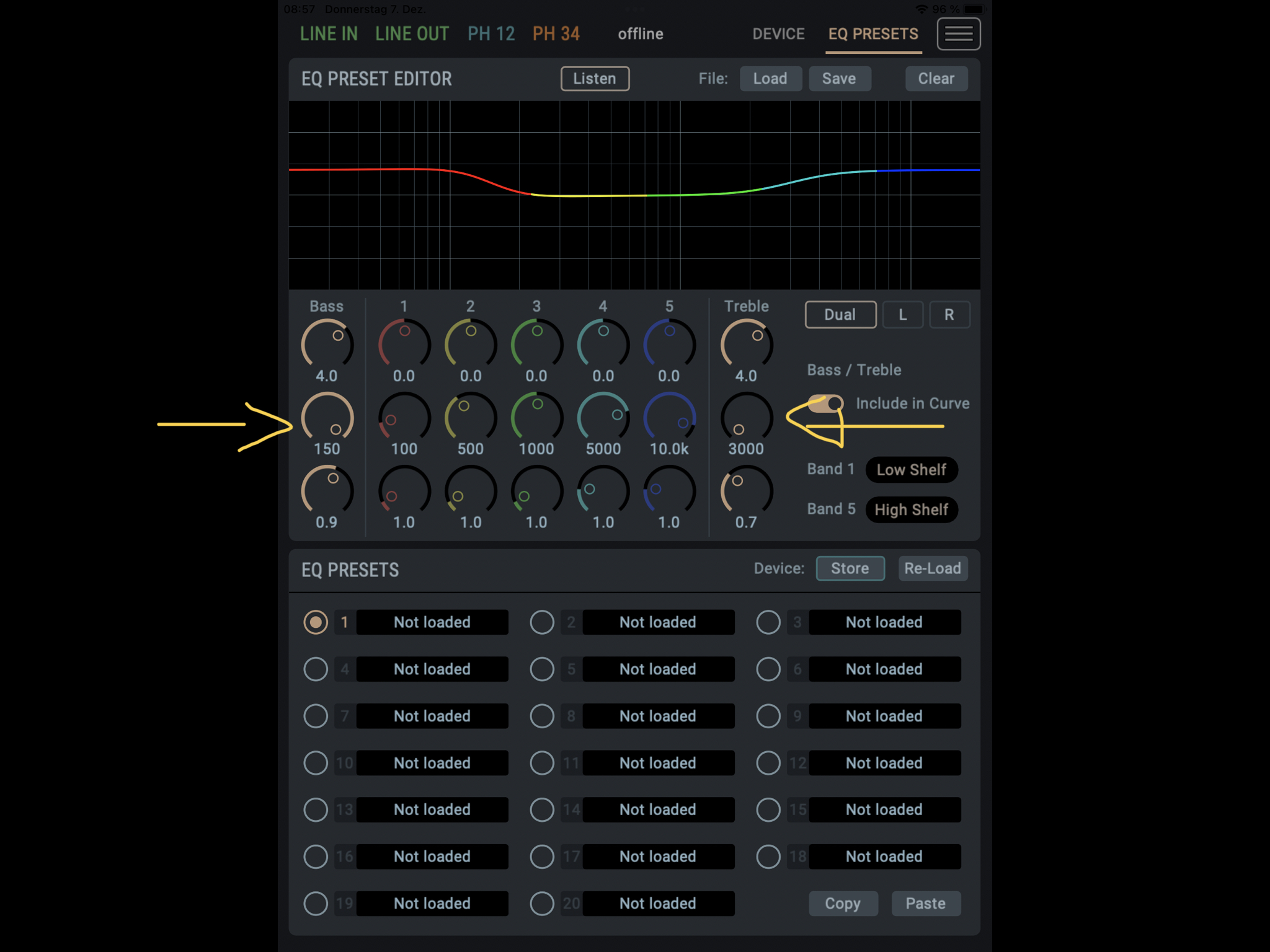

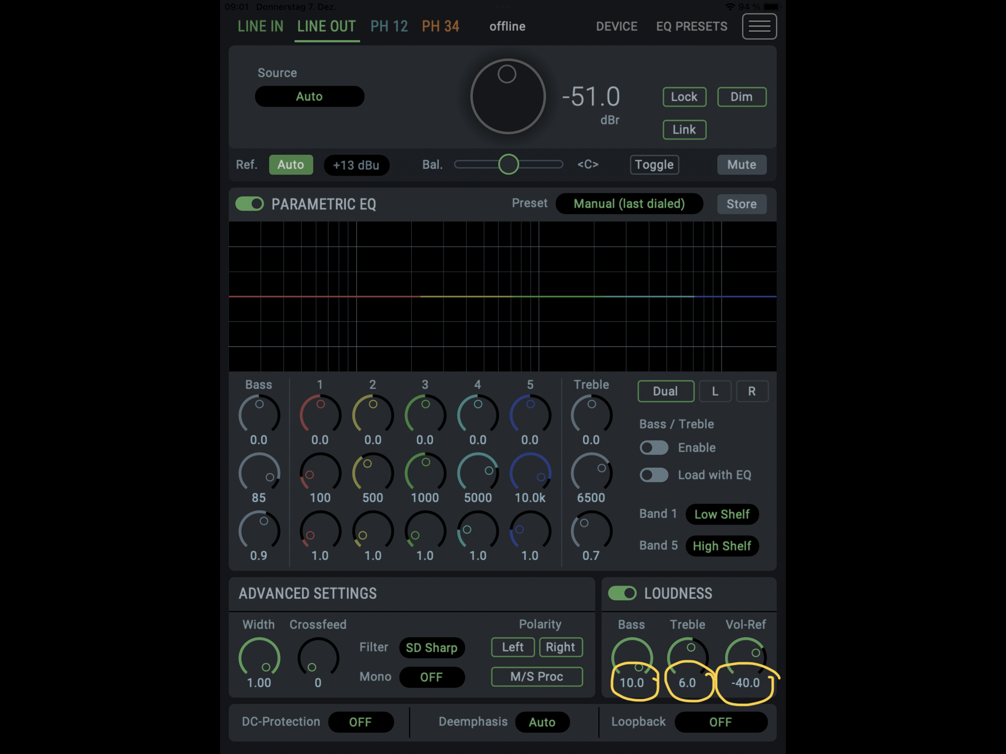

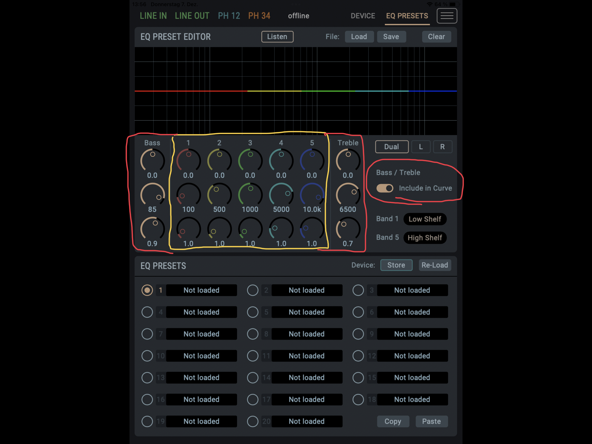

Mysle ze wiekszosc stalych bywalcow tego forum zauwazyla, ze jestem duzym fanem tego powyzej wspomnianego RME ADI-2 FS. Gdybym mial powiedziec, ktore elektroniczne zabawki wywarly na mnie w moim zyciu najwieksze wrazenie, to od razu wymienil bym dwie: iPad i RME ADI-2
Wykorzystam ten watek, by na przykladzie RME ADI-2 pokazac, co ja rozumie przez dobrze zrealizowana regulacje Bass, Treble i Loudness.
Najpierw popatrzmy jak wyglada Appka do RME (leci pod Windows, MacOS i iOS), ktora mozna te parametry wygodnie dobrac (mozna tez bez Appki przyciskami na ustrojstwie, ale nie tak wygodnie)
Bass i Treble sa parametrycznymi filtrami (LoShelf/HiShelf) umozliwiajacymi indywidualne dopasowanie dzialania do wlasnych upodoban (poziom korekcji, czestotliwosc i stromosc filtra).

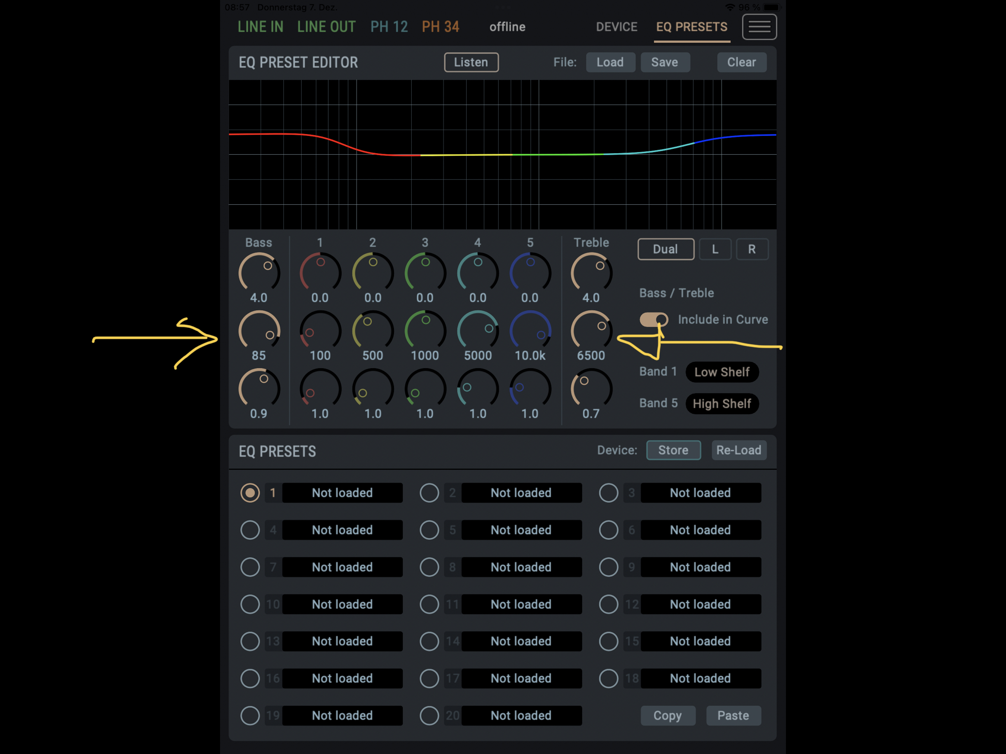

Przyklad 1
Podbijam bas i wysokie o 4dB. Bas ponizej 85Hz a wysokie powyzej 6500Hz. Wzorst „lagodny“
Przyklad 2.
Podbijam bas i wysokie o 4dB. Ale bas juz ponizej 150Hz a wysokie juz powyzej 3000Hz. Wzorst „lagodny“

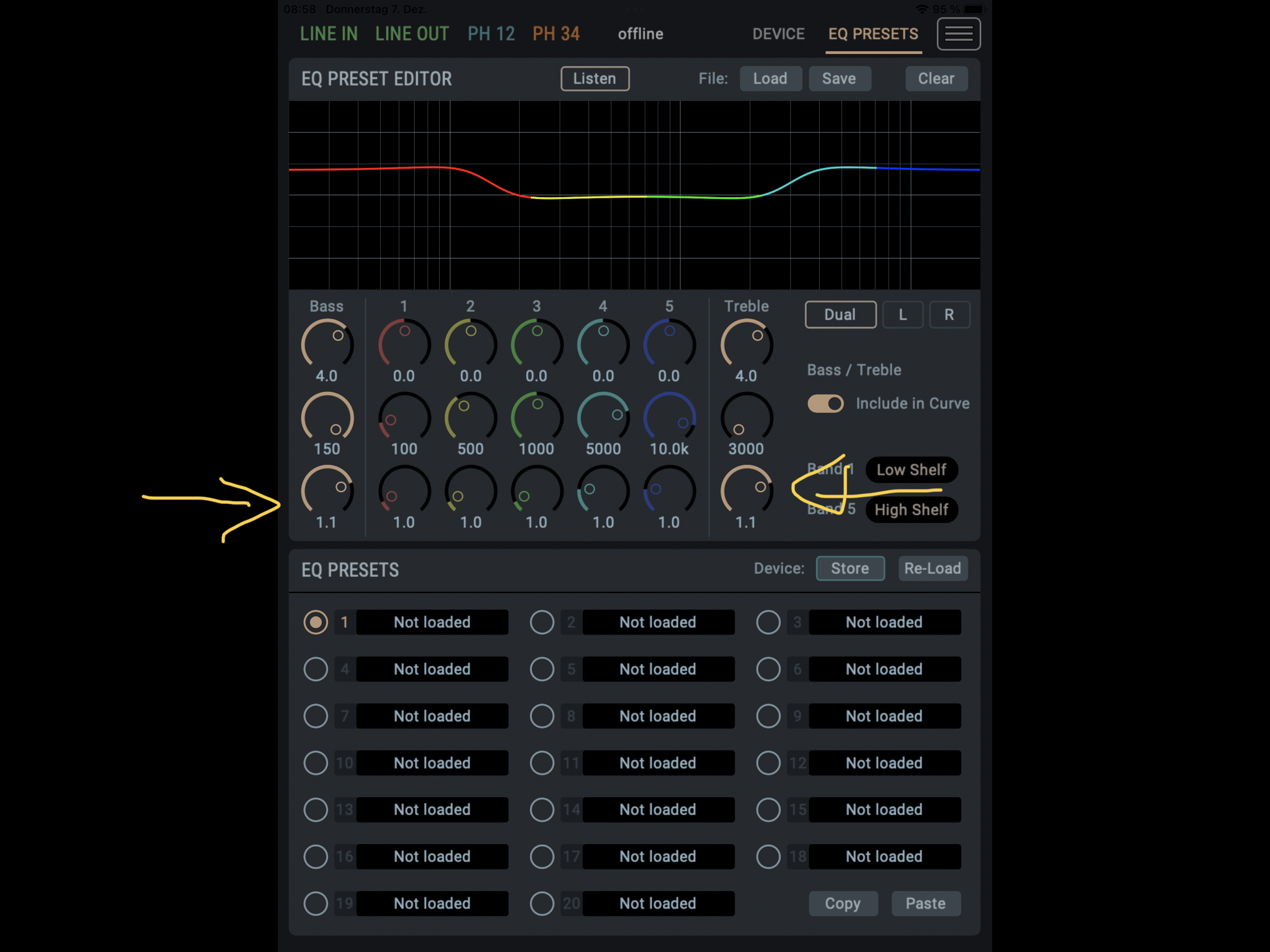

Przyklad 3
Tym razem zmieniam przebieg podbicia z lagodnego na stromy

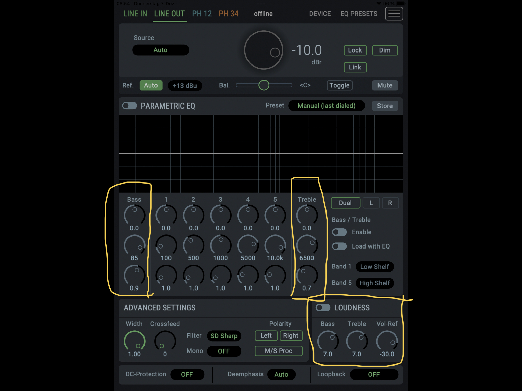

A teraz na temat Loudness.
Dzieki trzem parametrom moge znakomicie dopasowac dzialanie korekcji Loudness
- poziomu glosnosci, ponizej ktorej Loudness zaczyna dzialac
- o ile maksymalnie moze byc podbity bas
- o ile maksymalnie moga byc podbite wysokie
Przyklad 1.
Loudnes zaczyna dzialac juz ponizej -30dB, a zarowno bas jak i wysokie beda stopniowo podbijane do max. 7dB
Przyklad 2.
Loudnes zaczyna dzialac dopiero ponizej -40dB, bas bedzie stopniowo podbijany do max. 10dB a wysokie do max. 6dB

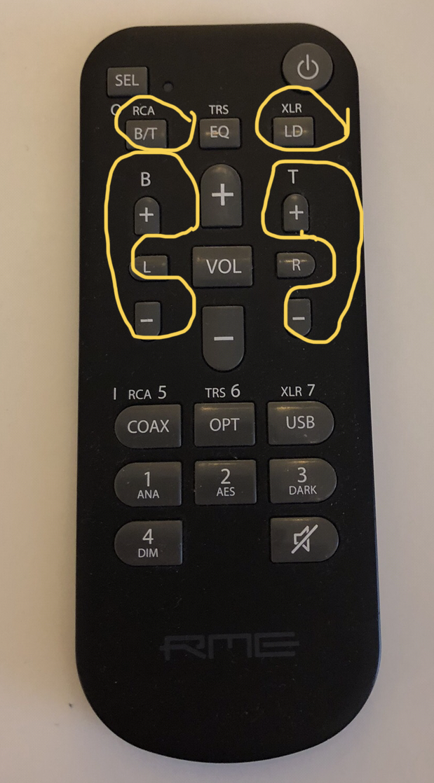

A wszystkie te funkcje moga dodatkowo byc sterowane/wlanczane z pilota!

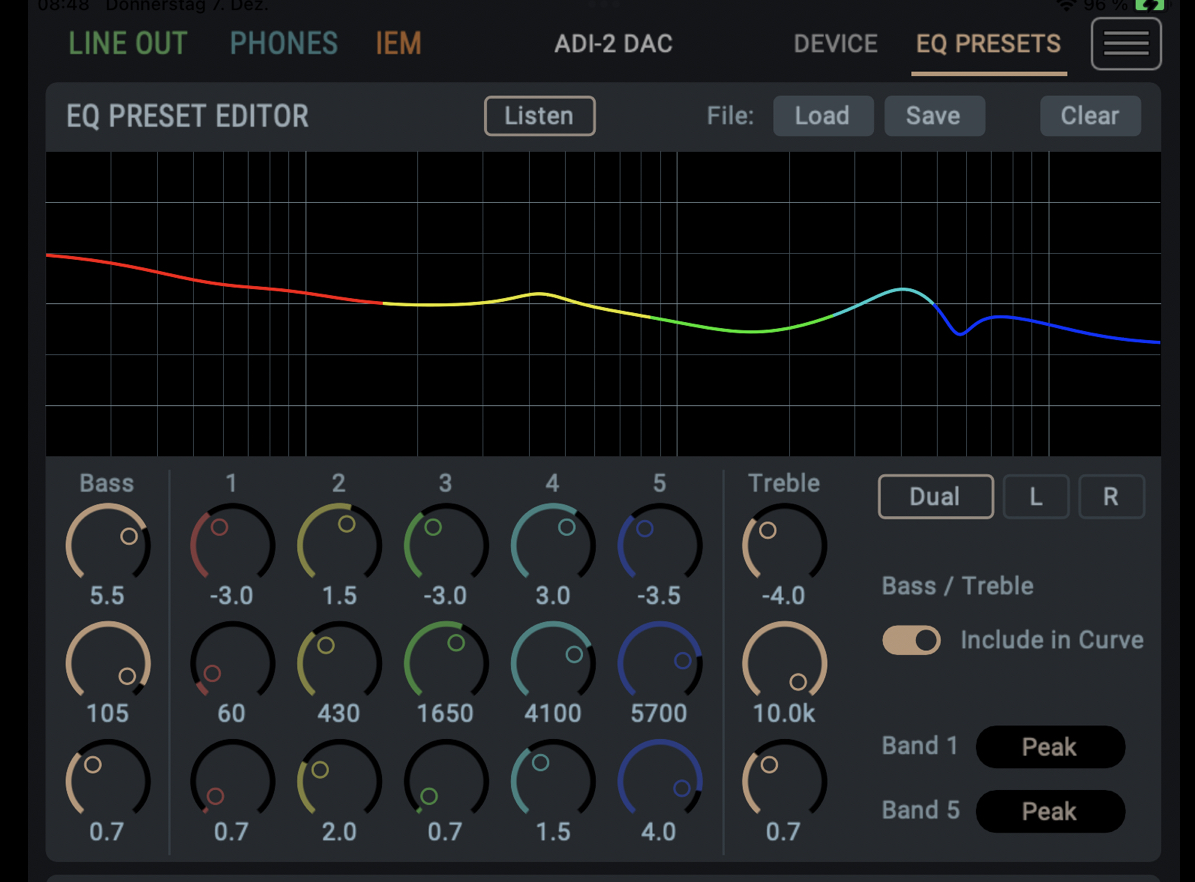

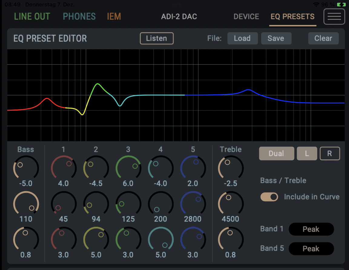

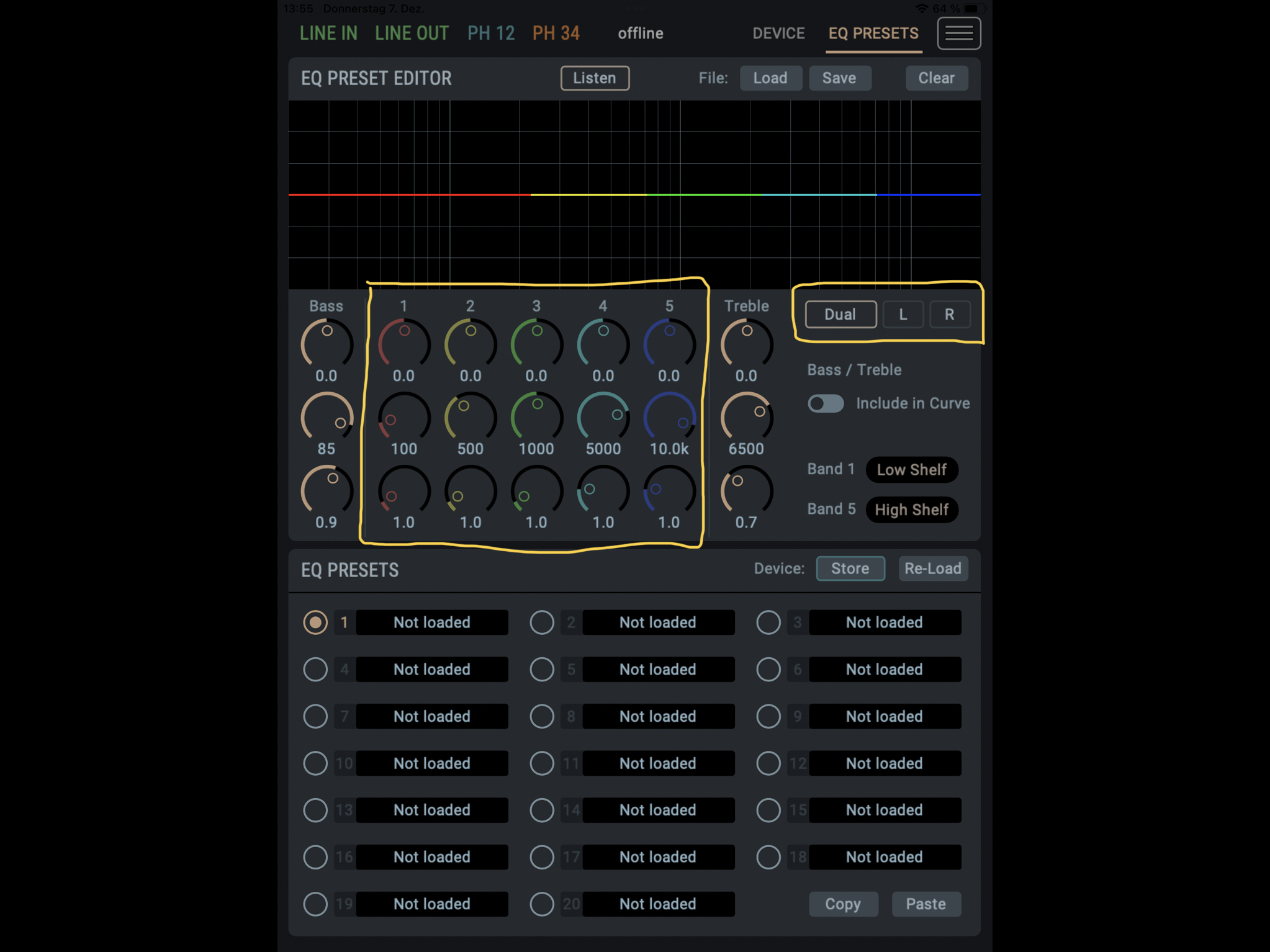

Oprocz regulacji Bass, Treble i Loudness RME oferuje 5 parametrycznych EQ dla kazdego kanalu L/R
Te roznie dobrane EQ mozna zapamietac w 20 presetach (widocznych w dolnej polowie)
Wydawalo by sie ze 5 EQ to troche malo. Ale jesli sie je „sprytnie“ uzyje, to sa w wiekszosci wypadkow wystarczajace i funkcjonuja znakomicie!
Ale…
Komu te 5 EQ nie wystarcza, moze uzyc dodatkowo regulacje Bass i Treble jako rownowarte parametryczne EQ. Czyli wtedy mamy do dyspozycji 7 EQ, ktore sa zapamietane/zapisane w presetach
I rzeczywiscie robie z tej mozliwosci uzytek.
Tutaj dwa przyklady
1. Profil korekcyjny dla sluchawek Audezee LCD-XC
2. Korekcja akustyki pomieszczenia / charakterystyki amplitudowej zestawow glosnikowych B&W804 upchnietych w katy sypialni
De facto, wykorzystalem niemalze wszystkie presety definiujac rozne wartosci dla roznych sluchawek/glosnikow i roznych gatunkow muzyki. Poniewaz powyzsze nastawienia/wartosci Bass i Treble sa tez zapamietane, nie ma pozniej potrzeby ciaglego krecenia i dopasowywania basu i wysokich
