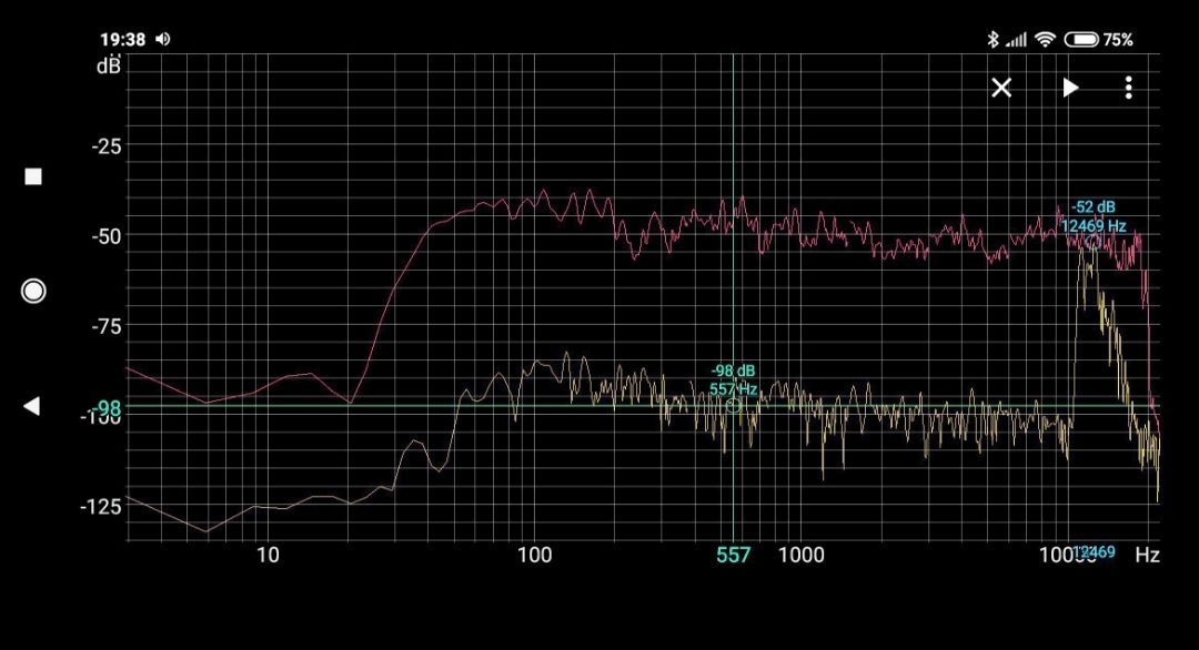

(Wykres czerwony)

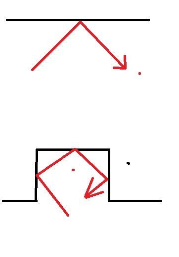

Czy w realnym świecie istnieją doskonałe dyfuzory? Nie. Każdy materiał w jakimś stopniu pochłania energię. Dyfuzory najczęściej są budowane tak by odbicia zachodziły w nich wielokrotnie co jeszcze pogłębia efekt absorbcji.

Załóżmy, że mamy dyfuzor z materiału o współczynniku odbicia 0,9 (czyli mało tłumiący).
Kiedy fala wpada w dołek dyfuzora jej część odbije się od niego 3 razy. Jeśli założymy, że energia tej części jest równa 1 po pierwszym odbiciu będzie miała 0,9 po drugim 0,81 a po trzecim 0,729 czyli opuści go o 17,1% słabsza niż przy odbiciu od powierzchni płaskiej.
Edytowane przez Seyv

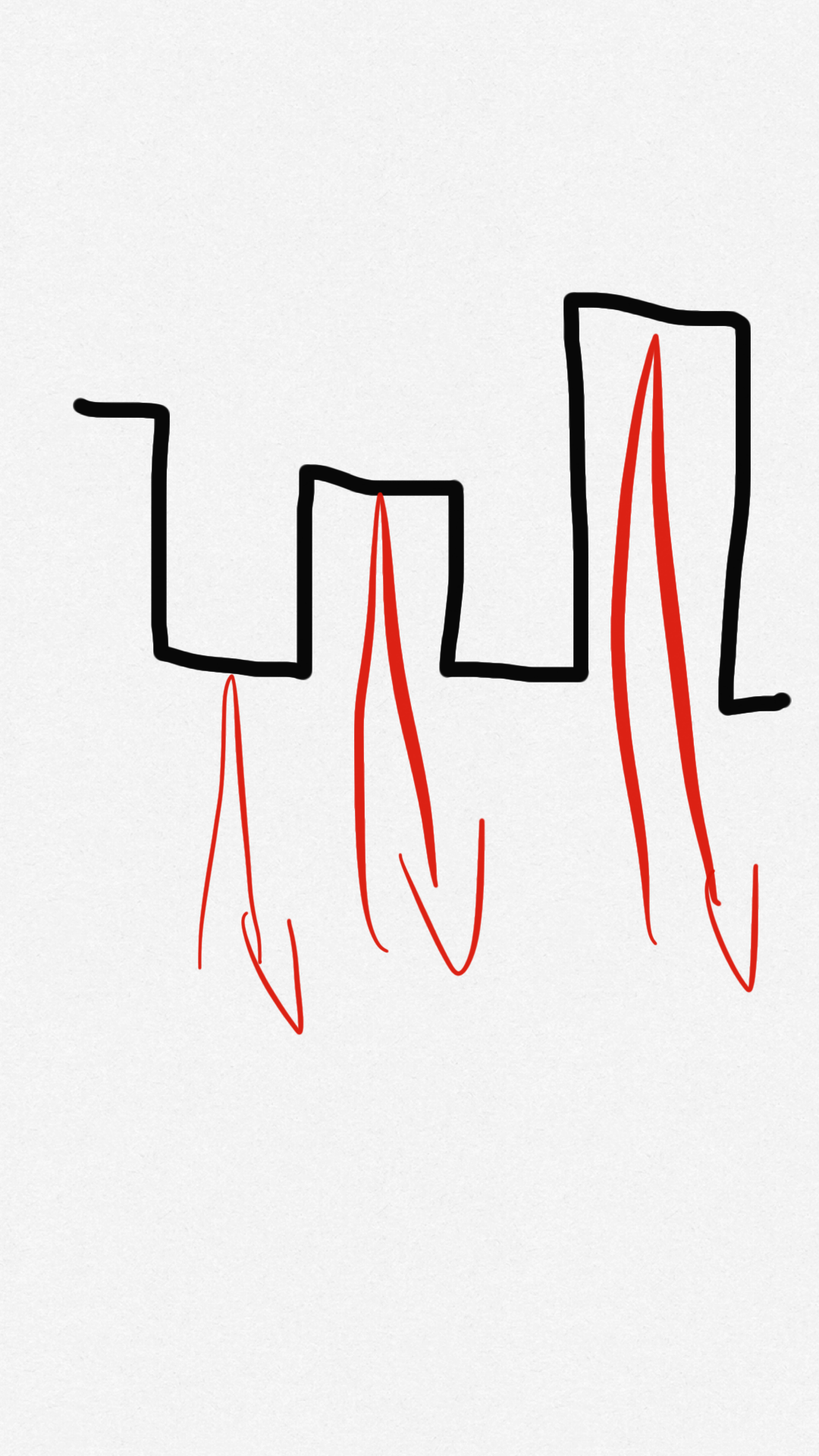

Dużo zostało powiedziane, miejscami prawidłowo, miejscami nie, a więc:
1. rozpraszanie nie jest procesem idealnym, nie cała energia jest przekształcana w odbicia rozproszone, część odbija się lustrzanie a część jest pochłaniana na strukturze
2. standardem nawet w dobrych rozpraszaczach jest współczynnik POCHŁANIANIA dźwięku na poziomie 0.25-0.30, a więc rozpraszacze też trochę pochłaniają ale dużo mniej i jak już to raczej w średnich częstotliwościach
3. te rysunki "wielokrotnego odbicia" od @Seyv, tak oczywiście, ale to w bardzo wysokich częstotliwościach się dzieje w ten sposób co narysowałeś, wtedy dyfuzor mocniej pochłania niż rozprasza. W paśmie działania dyfuzora, częstotliwości średnie itd. to działa bardziej tak jak narysował @xajas

Teraz też bo część energii, która wpadnie bliżej krawędzi dna dołka odbije się od jego ścianki. Oczywiście przedstawione rysunki to uproszczenie i sytuacja w zależności od częstotliwości i kierunku padania będzie trochę.
