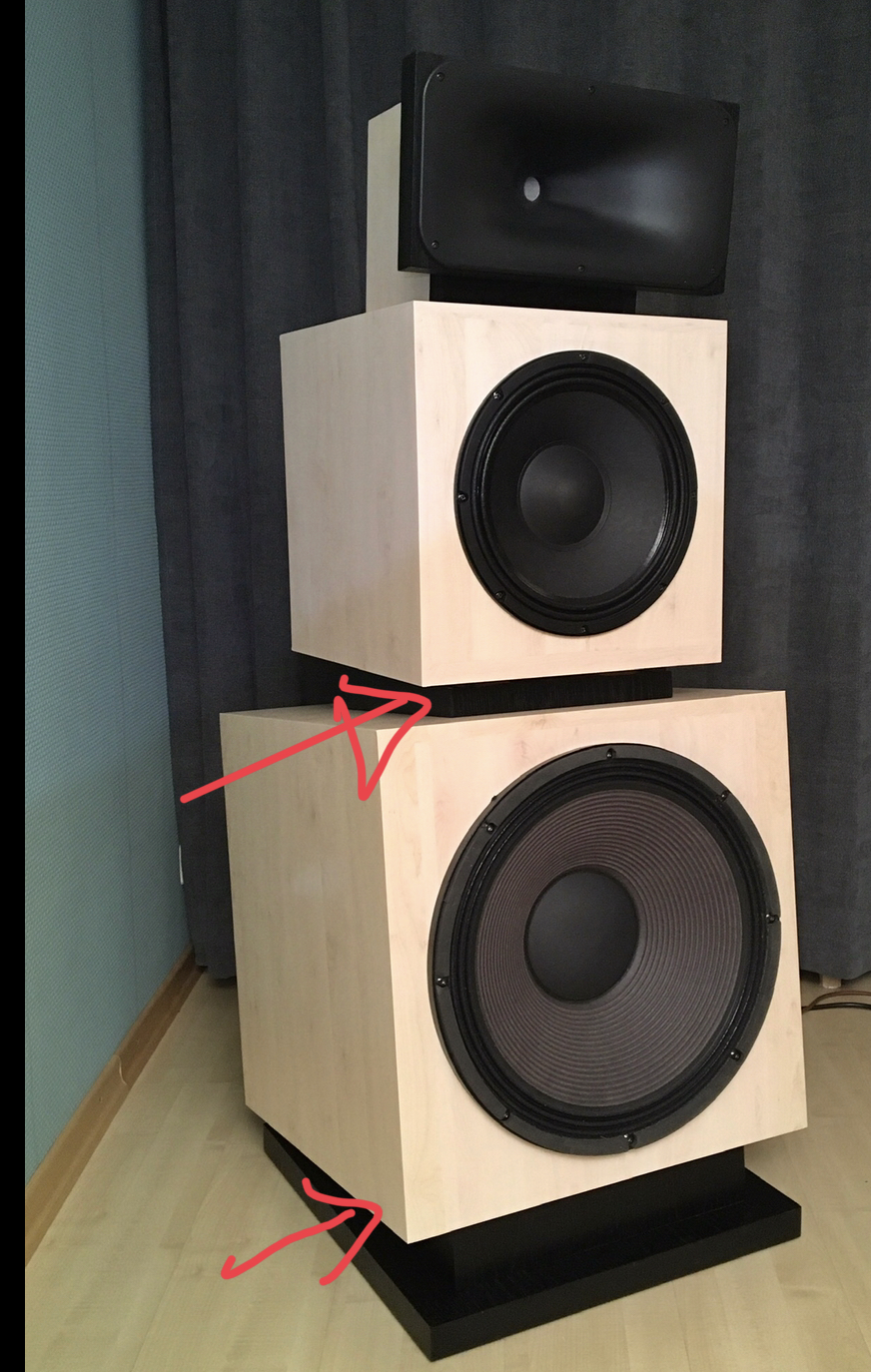

Chodzi o nozki miedzy obudowami kolumny, w kazdej kolumnie jest ich 8: bas - nozki - deska z mdf - nozki - monitor
Obecne sa raczej w stanie polplynnym, jak plastelina. Nie chodzi tu o tjuning tylko wymiane zuzytych.

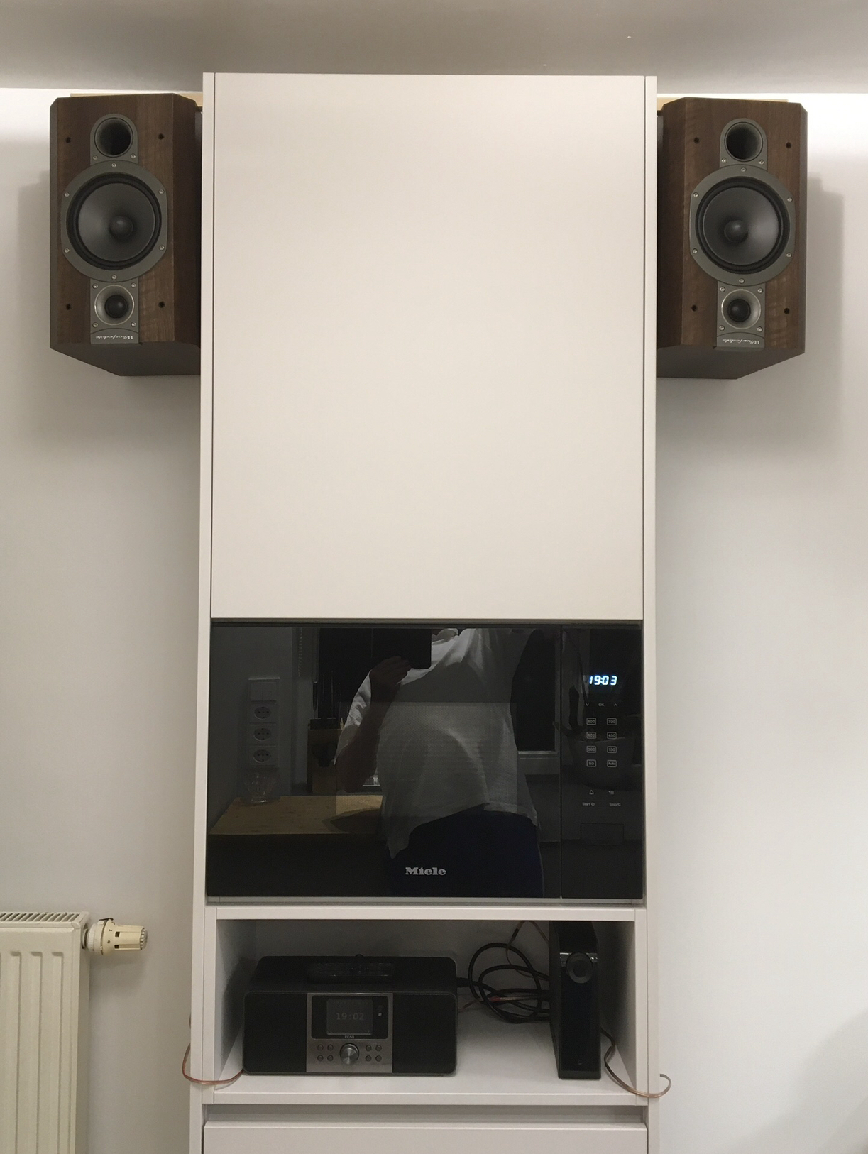

Nawet moje kuchenne glosniki byly mocowane na takich podkladkch
(Aby nie pobudzac calej szafki)
