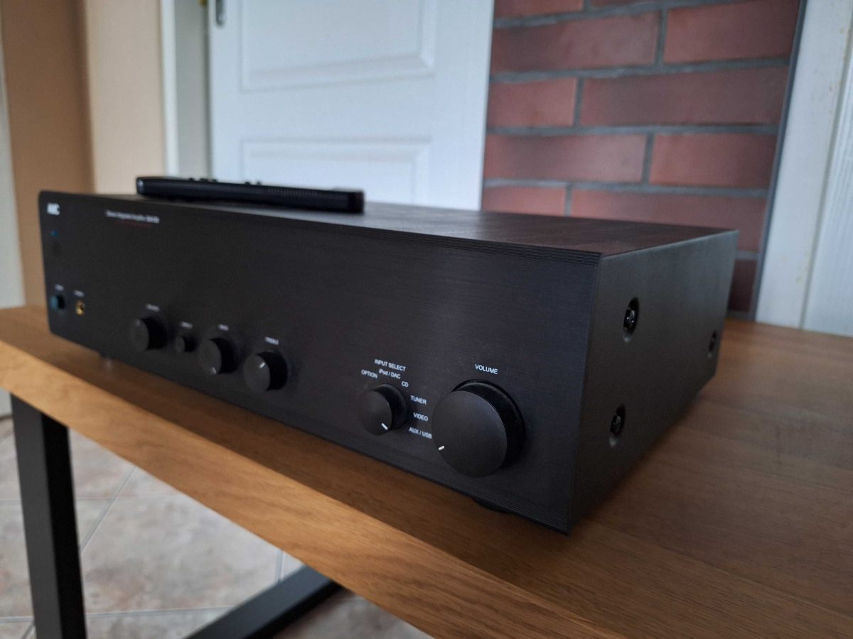

Marantz NR1200 ma opt i HDMI ale czy akurat do niego by pasowały Arie,
to pewności nie mam i widzę tam coś spokojniejszego jak np. Reserve R200.
Nowe wiadomo, ile kosztują, ale np:
Zresztą i tak wszystko zależy od budżetu ...
