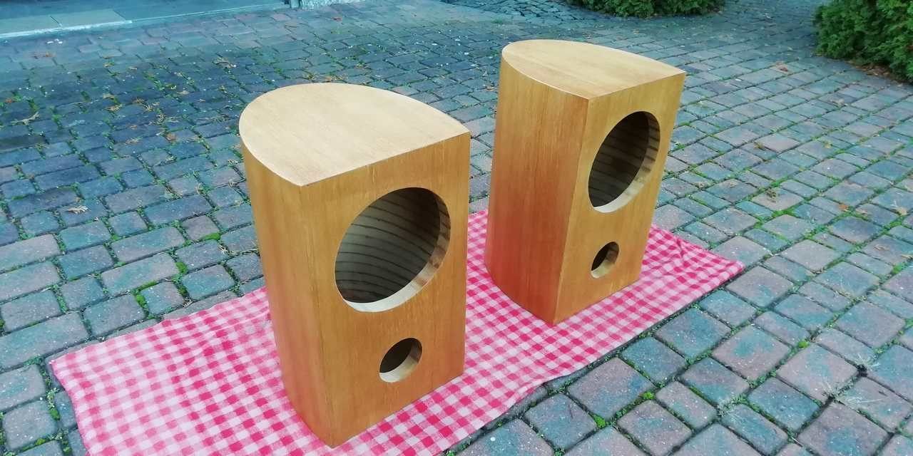

Kiedys sobie zaprojektowalem takie bezkompromisowe obudowy. Niesamowicie sztywne, w calosci klejone z oddzielnych elementow uprzednio powycinanych i dodatkowo o ksztalcie elipsy, co daje im super sztywnosc, i bardzo duza korzysc dla dzwieku. Akurat one byly pod glosniki koaksjalne Tannoya HPD 295, ale pewnie i inne 10-cio calowe mozna bez problemu dopasowac. Zapewniam, ze przynajmniej te glosniki, w tych obudowach graja wyraznie lepiej niz w oryginalnych fabrycznych Eatonach, ktore juz i tak bardzo dobrze graja (akurat mi i Wojtkowi ("szatan"), najbardziej odpowiadaly z wszystkich modeli Tannoy jakich sluchalismy) Problemem jest tylko koszt ich zbudowania, gdyz - nawet nie caly material - a tylko same plyty kosztowaly mnie ok. 1500 zl.  No ale ktos, kogo byloby na nie stac zapewne nie musialby juz szukac niczego przez dluuuu...gie lata. Sadze, ze jest to spora okazja, bo normalnie - uwzgledniajac materialy i robocizne - kosztowalyby one ponad dwa razy tyle. Poniewaz ja z nich nie korzystalem i nadal jest tak samo (obecnie slucham z konstrukcji open baffle), to oddam je za tylko wartosc samej plyty - tj. 1500 zl.  Musialy byc zakupiona az dwa arkusze plyt na tyle ramek. Dodam, ze obudowy sa kompletne, w sensie, ze wyklejone mata bitumiczna i gabka piramidkowa - jak na zdjeciach.
Zaloguj się, aby zobaczyć treść (możliwe logowanie za pomocą ) Edytowane przez Lutek
Tak sie domyslalem, bo gdybys podal budzet choc ok. 1000 zl, to byc moze jakos bys sie sprezyl, bo naprawde warto. A jak by to dzwiekowo wygladalo w Twoim malym pokoju, to pewnie trzeba by wczesniej przetestowac - tak, ale przeciez nie mamy w tej chwili odpowiednich glosnikow, bo HPD 295 zostaly sprzedane - oczywiscie w komplecie, w oryginalnych obudowach.
