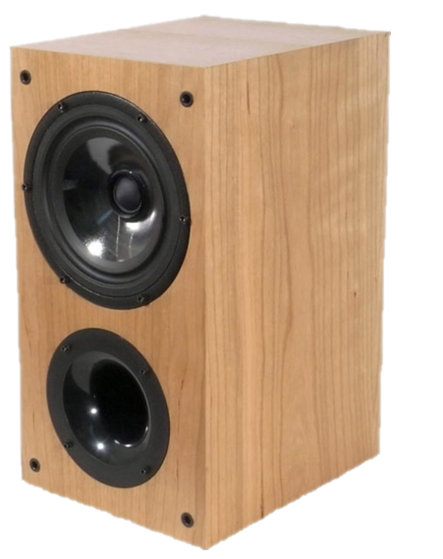

Znalazłem takie" cosie " :
Ktoś zna / próbował?
Może jakieś inne propozycje ?
 Albo jakis gotowy projekt?

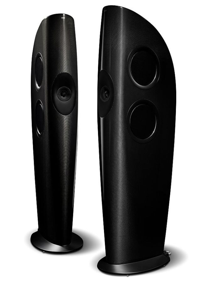

nie wiem co chcesz uzyskać ale kef ma jedne z najlepszych głośników współosiowych
projektowanie nowego układu na sb i to jeszcze bez dogłębnej wiedzy to wg mnie przerost formy nad treścią tym bardziej , że kolumienki są do małego pokoiku
ale ok .... to Twój wybór
powodzenia

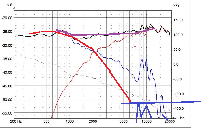

elektrycznie pierwszy rząd dla midwoofera jest błędem konstrukcyjnym
1. wypadałoby dodać pułapkę na szczotę rezonansów 8khz-12khz
2 . lepiej byłoby dać równoległy kondensator dla filtra 12db/okt
szczota spadłaby poniżej 25db i nie bruździłaby na górze
a charka wyprostowałaby się i kolumna byłaby bardziej melodyjna mniej ostra

[mention=2012]slawek.xm[/mention] wszystko to jest jasne, tyle że sam przed chwila polecałeś te zestawy w kwocie 2000 zł
A niestety jest to „bubel konstrukcyjny” jakich mało.
Sam głośnik coaxialny jest ok, mam je w wersji aktywnej i są znośne.
Z kolei kolega [mention=160]Grzegorz7[/mention] uważa ze filtr jest wysokiej jakości., dlatego wkleiłem ten wykres SPL.
Oboje Panowie jesteście poniekąd autorytetami w tym dziale, Mi jako laikowi przykro jest czytać takie wpisy. Fajnie by było przed poleceniem lub zachwalaniem zapoznać się z daną konstrukcja, bo forum jest dosyć poczytne i łatwo kogoś na przysłowiowa minę władować.
Sam kiedyś, dawno temu tak błądziłem zresztą.
Pozdrawiam serdecznie
Czyli "kup pan te i będziesz pan zadowolony" czy jednak nie? Bo widzę że poprawiać chyba trzeba
Już tu pisałem, że pozornie szerokopasmowce nie potrzebują po drodze jakichś pułapek...
Ale ten "zachwyt" nad zwrotnicą nie jest czystym sarkazmem. Na YT są filmiki panów ałdiofilów z powagą ciamkających, o poważnych minach zachwycających się szerokopasmowcami, które przerobiłem. Bywa, że nie uświadczysz tam nie tylko pułapki ale nawet jakichkolwiek filtrów dla obu dróg; szerokopasmowiec jest spięty równolegle z woofer`em... 🙂
Już dawno przestałem się ekscytować perfekcją inżynierską i nawracać niewiernych. Ludziska mają tak różnorodne pojęcie o reprodukcji dźwięku, iż jakkolwiek coś sklepią będzie grało...
