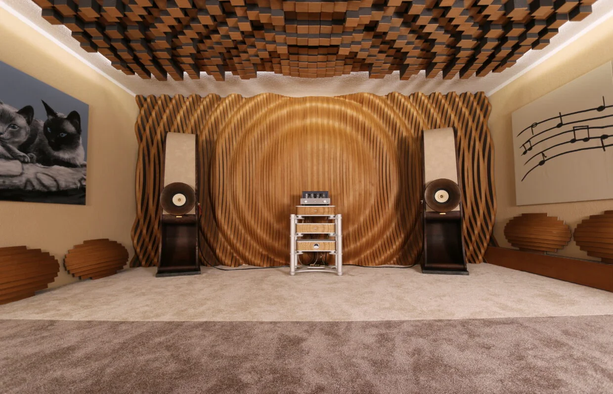

Nie orientowal bym sie przytoczonym zdjeciem systemu Sylwestra, bo to odgrody, ktore promieniuja nie tylko „do przodu“, wiec to co zostalo wypromieniowane „do tylu“ i odbilo sie od przedniej sciany, powraca rozproszone przez te rury stojace (sadzac po zdjeciu) MIEDZY glosnikami, a nie na scianie.

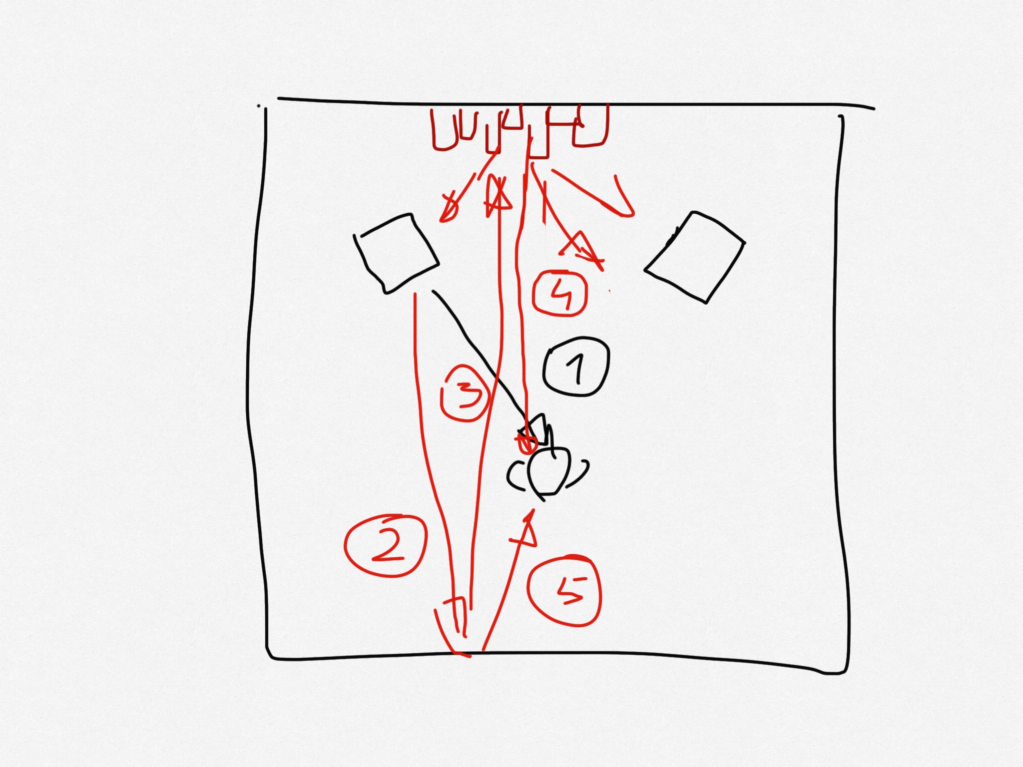

Ja mysle, ze zarowno autor cytatu o dyfrakcji, jak i ty conieco namieszaliscie
Na moj chlopski rozum (troche w uproszczeniu)
1. Katy zalamanej przez dyfrakcje fali nie sa na tyle wielkie, by skierowac fale bezposrednia na tylna sciane, dlatego uzycie tego efektu jako wytlumaczenie jest moim zdaniem troche niepowazne (…That’s why sound is also reflected from the wall behind the speakers…)
2. Jesli umiescisz dyfuzory na tylnej scianie, to fala bezposrednia (1) zsumuje sie z fala rozproszona (3). Zanim dojdzie do tego rozproszenia, fala bezposrednia przebywa pojedyncza droge (2)
3. Jesli umiescisz dyfuzor na przedniej scianie, to zanim dojdzie do rozproszenia, fala bezposrednia (2) musi dotrzec do tylnej sciany, odbic sie i powrocic do przedniej sciany (dyfuzora) nierozproszona (3) i wtedy dopiero bedzie rozproszona i dociera do sluchacza (4) sumujac sie z (1) i fala odbita nierozproszona (5)
Jak myslisz, ktory wariant z punktu widzenia „rozproszenia“ bedzie bardziej efektywny?

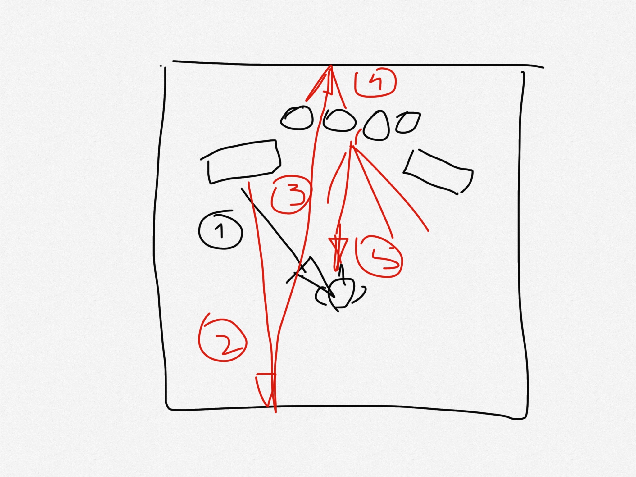

A teraz popatrzmy, co sie dzialo u Sylwestra.
Sylwestrowe odgrody promieniuja w obydwu kierunkach, do przodu (1a) i do tylu (1b). Fala (1b) po odbiciu od sciany (2) przechodzi przez te „tubular bells“ i dociera ugieta albo rozproszona do sluchacza (3).
Fale odbita od tylnej sciany pominalem
A co by sie stalo u ciebie?
Ty nie masz odgrod promieniujavych w obu kierunkach, wiec najpierw fala promieniowana do przodu (2) musi sie odbic od tylnej sciany, powrocic do przodu (3), znowu odbic sie od sciany (4) i dopiero wtedy moze przejsc przez te rurki, docierajac do sluchacza zagieta albo rozproszona (5)
Czy to ma sens?
