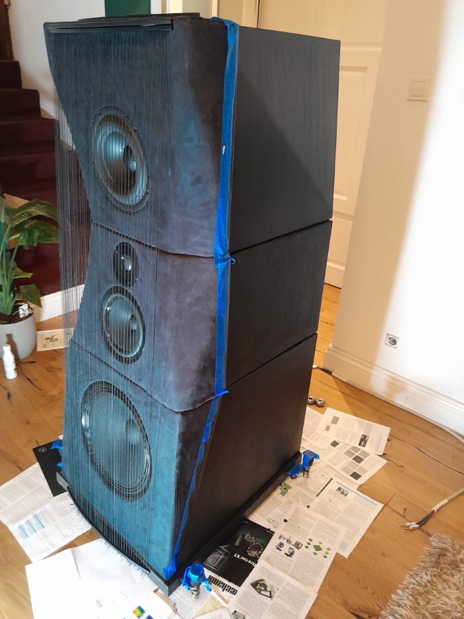

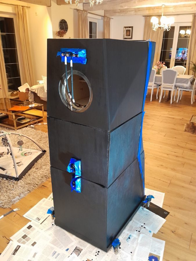

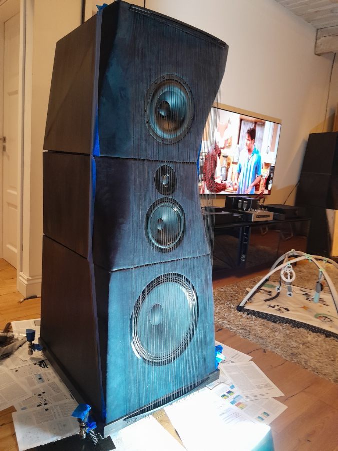

No wiem że to nie miejsce na subwofer ,ale taki los niestety,zresztą przy tej szerokości obudowy którą zrobiłem to ta kolumna bez górnego modułu wyglądała by jak ch....j na kaczych łapach. Fajne proporcję mają oryginały wg projektu A Kisiela.Zmiana szerokości burzy całą estetykę.
Efekt finalny. Jeszcze wosk i koniec.

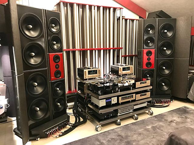

Poważnie zaczynam myśleć zeby wpakować na ścianę za kolumnami ustroje rurowe .Wykąbinowałem to tak że dwa rzędy rur dałbym po całości ściany ,tv było by zamocowane do nich. Z przodu po bokach telewizora dodatkowe dwa przesuwne ustroje o szerokości 100-120 cm każdy ,zamocowane do podłogi i do sufitu za pośrednictwem  rolek i szyn. Na czas odsłuchu stereo zamykałbym tv w ,,klatce ".Co sądzicie o takim pomyśle. Oczywiscie kolumny tak jak zasugerował Wojtek będą rozstawione 1,5 metra szerzej ,skierowane na wprost miejsca odsłuchowego.

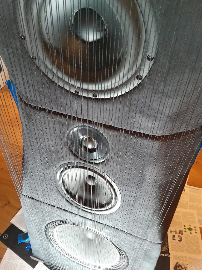

dużo pracy , nietuzinkowe wykończenie , ktore trafia w mój gust
poza tym wpływa dobrze na dźwięk w żywym pokoju
gratuluję absolutnie niebanalnego projektu i życzę odlotowych uniesień dźwiękowych 🙂
jeden z najlepiej zrealizowanych projektów DIY ostatnich lat... z tych , które widziałem
To mnie teraz połechtałeś ,dziękuję bardzo ,Sławek,jak będziesz miał czas to zapraszam .
Widziałem to zdjęcie w twoim wątku o OB. Kopara mi opadła tak że do dzisiaj zbieram .To pewnie jeden z najlepszych systemów na świecie.Miał rozmach skubaniec ,no i kupę kasy.Szkoda mi tego chłopa,bardzo go lubiłem i brakuje go tu na forum. Podobny ustrój ma sala w Poznańskim Korisie .Tak sobię planuję wykonać samemu taką adaptację, edukuję się już w tym zakresie .Muszę znaleźć tylko kogoś kto by podjechał ,wykonał pomiary ,podpowiedział co i jak.  Gotowe projekty dyfuzorów Schroedera na rozpraszanie odpowiednich częstotliwości są ogólnie dostępne ale nie widzę nigdzie takich dla rurowych. Dobre opinie ma Audiosynergia i prawdopodobnie to jego poproszę  finalnie o wykonanie pomiarów ,zintegrowanie subwoferów z exl i pomieszczeniem .No i dobór właściwych rozpraszaczy .O ile oczywiście znajdzie czas.
Czego ja tu jeszcze nie calkiem zrozumialem.
Dyfuzory nie dzialaja na bas, tylko na srednice i wysokie.
Ale czesto widze tu, ze dyfuzory stawiane sa na przedniej scianie, i to czesto za glosnikami. Ale tylko bas rozchodzi sie dookolnie (czyli do tylu za glosniki), a srednica i wysokie sa promieniowane „do przodu“, czyli w strone sluchacza i tylnej sciany. Czyli aby te dyfuzory na przedniej scianie mialy co rozpraszac, fala bezposrednia musi najpierw dotrzec do tylnej sciany, odbic sie, powrocic nierozproszona do przedniej sciany i dopiero wtedy przed ponownym odbiciem zostanie przez te dyfuzory rozproszona.
Jaki to ma sens

Nie orientowal bym sie przytoczonym zdjeciem systemu Sylwestra, bo to odgrody, ktore promieniuja nie tylko „do przodu“, wiec to co zostalo wypromieniowane „do tylu“ i odbilo sie od przedniej sciany, powraca rozproszone przez te rury stojace (sadzac po zdjeciu) MIEDZY glosnikami, a nie na scianie.
Mysle ze to jest zupelnie inna historia
