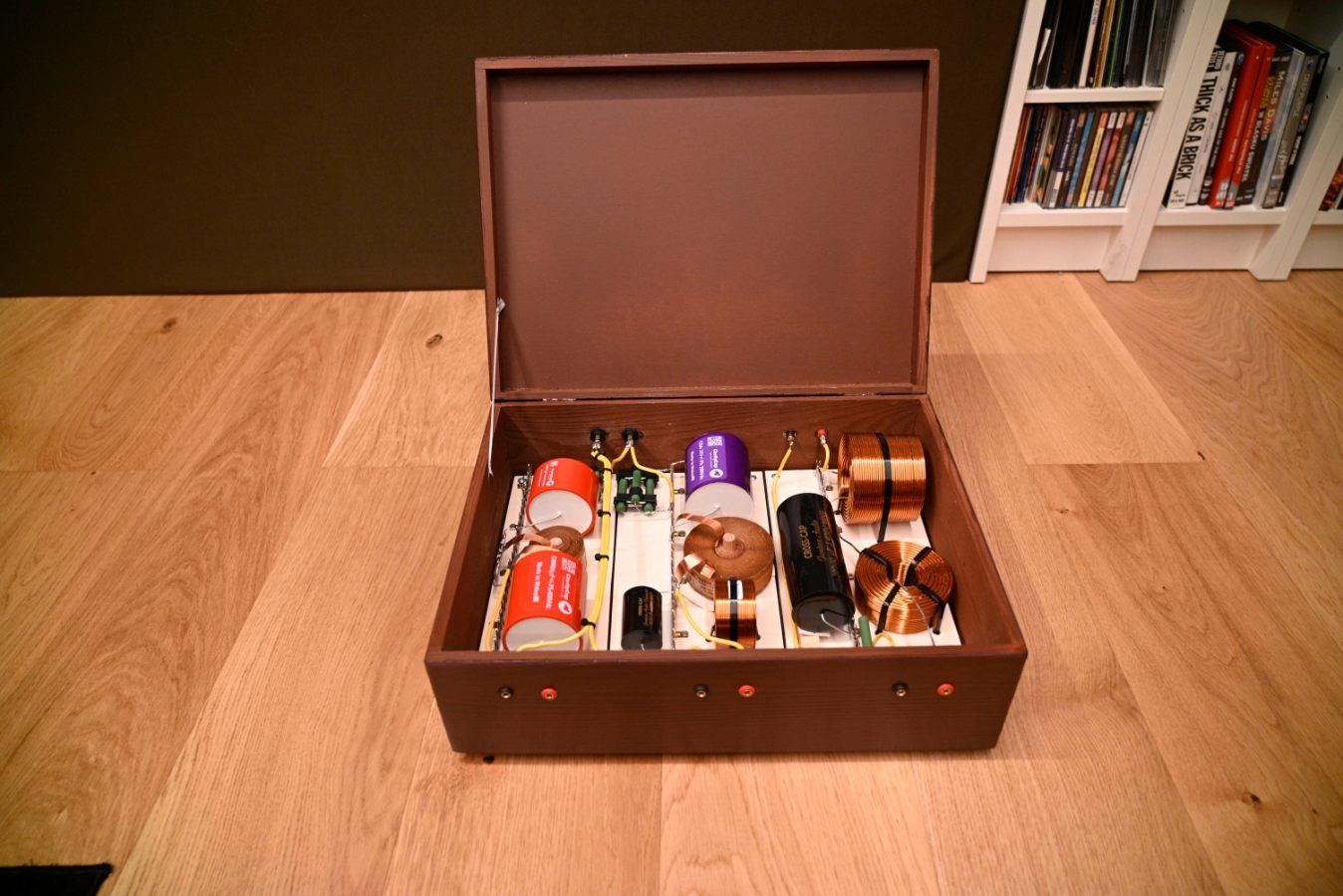

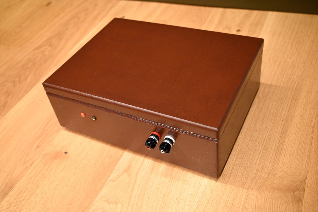

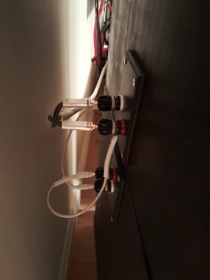

W oczekiwaniu na skrzynki od stolarza ( powinny być gotowe z dwa tygodnie) osadziłem moduły zwrotnic w zewnętrznej obudowie (na razie dla jednej kolumny) . Poniżej zdjęcia. Idę w ślady Łukasza tzn. w  wersję z oddzielnymi wyjściami dla sekcji basowej i połączonej sekcji średnio-wysokotonowej . Najpierw chcę dać na dół AA Capitole  + Purifi  reszta toru. Mam jeszcze w odwodach Moduły Hypexa (2 x 500W) które teraz  używam do napędzaja subwoofera .

Chodzi o te kolumny?
Napiszesz coś więcej..?
W dniu 7.02.2024 o 11:32, jaszcze1 napisał:
W kwestii gniazda, można też tak:
To jest jakaś przelotka czy wtyk + gniazdo?

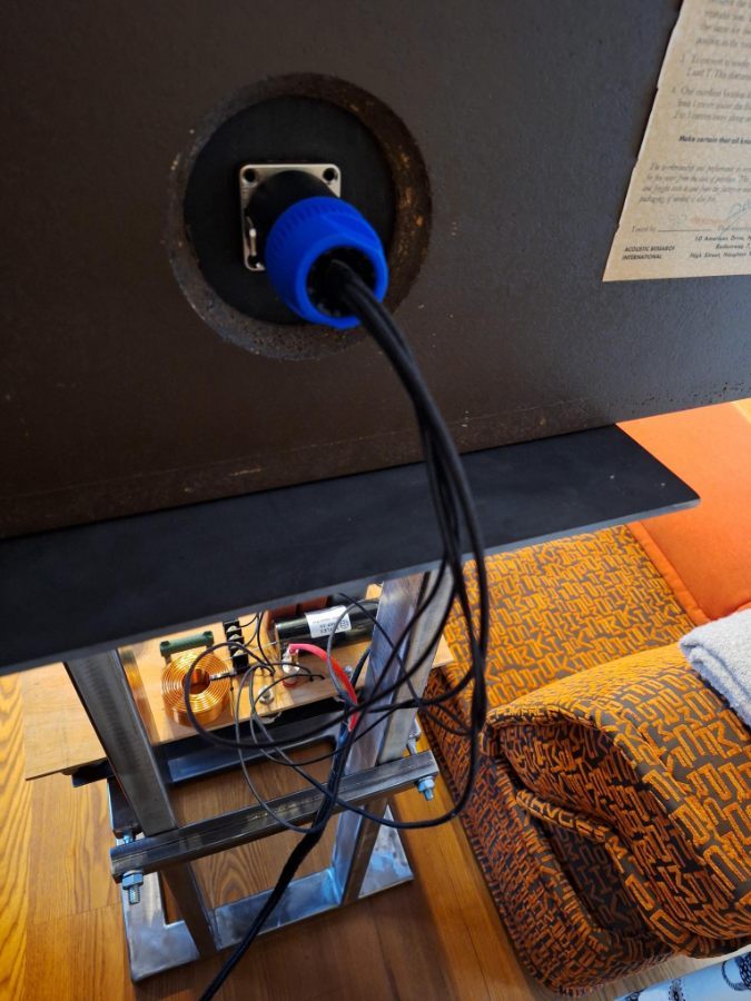

Szukam jakiegoś  eleganckiego  przepustu przez tylną ściankę kolumny - niestety nic ciekawego nie mogę znaleźć . Sprawę można oczywiście załatwić tradycyjnym przepustem kablowym o odpowiedniej średnicy jak poniżej ale nie wygląda to po audiofilsku ( sam zrobiłem coś takiego w Ellach). Pytanie czy coś takiego w ogóle istnieje..
Wpisz w wyszukiwarce Speakon. To jest komplet gniazdo i wtyk. Neutrik. Są o różnej ilości pinów.

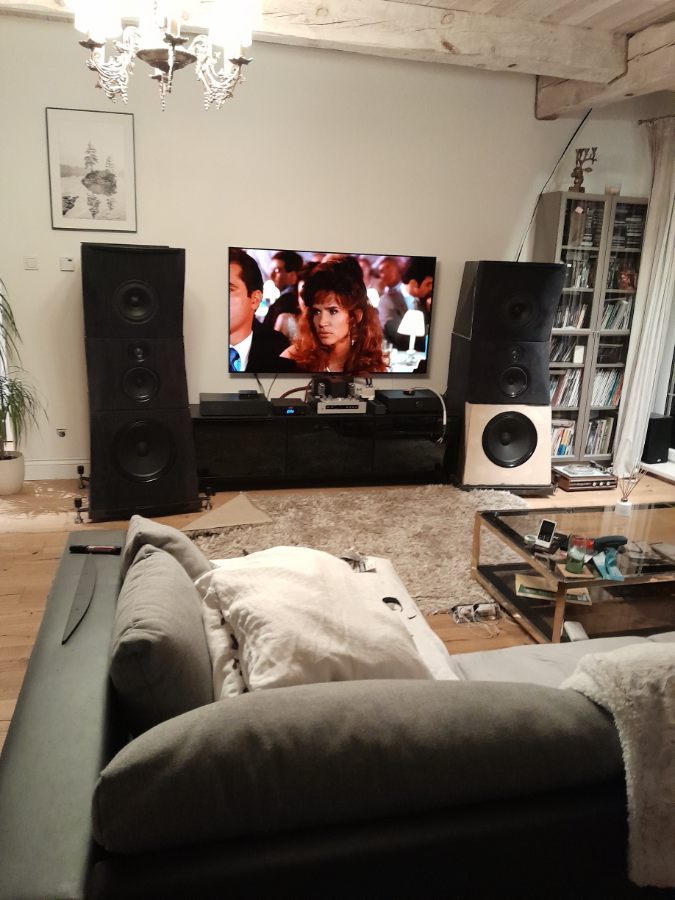

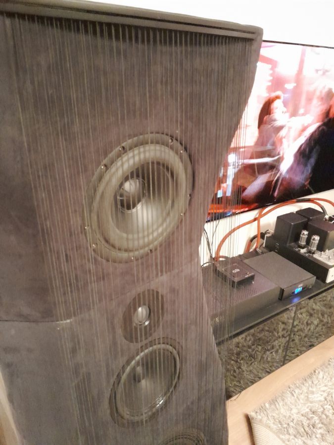

U mnie już prawie koniec ,zostały detale ,brakło mi tylko okładziny na jeden front i będę musiał domówić .
To jest jakis zamsz na nich?
Podobaja mi sie niestandardowe okleiny kolumn.
Gato Audio AMP-150 (klasa A/B), Aqua La Voce S2, Open Baffle DIY
Alcantara podklejona 3mm pianką.
Szybko to ogarnąłeś.  Zostalem trochę z tyłu 😞

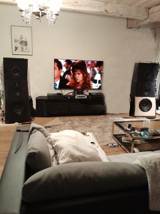

Nie będę ukrywał ,że jednak z tym o modułem na górze trochę masywne są. Ponadto stoją za blisko siebie i potencjał pokoju nie jest wykorzystywany.
Trochę poprawiłem . Prawda ,że lepiej ? Jeszcze jak zamiast telewizora dasz dyfuzory rozpraszające to już będzie to o co chodzi...
Zaloguj się, aby zobaczyć treść (możliwe logowanie za pomocą ) Edytowane przez Wojtek
Za 2 tygodnie już będziesz miał skrzynki ,strzeli ci jak z bata. Tak zamierzam zrobić kolumny rozstawie o metr szerzej ,przewieszę telewizor ,kanapę cofnę do tyłu. Dyfuzor na całej ścianie plus jeden opuszczany na tv .Zacząłem trochę edukować się z akustyki ,myślę że ustroje zrobię sobie sam ale to tak pod koniec roku ,wypaliłem się na razie jeśli chodzi o stolarkę. Wygląd zestawów taki jak teraz podoba mi się z tym że tak jak pisałeś górny moduł wpłynął na promieniowanie twetera .Nie jest to diametralna różnica ale dzwięk jest bardziej skupiony ,bezpośredni i bliższy .Ma to swoje plusy, ale dalszy plan nie jest tak rozbudowany jak wcześniej. Gram dzisiaj cały dzień na mojej nowo nabytej  D klasie i jest to fajny wzmacniacz .Gra bardzo czysto z średnicą bardziej namacalną od yagina, jest też bardziej przejrzysty i z pełną kontrolą w całym paśmie. Przypomina hegla ale nie jest tak suchy i drażniacy a kładący nacisk na plastyczność i dociążenie.Jedyny minus w stosunku do lampy to bas ,nie jest tak otulający i przyjemny a kładący nacisk na szybkość i precyzję ,nie jest tak spektakularny jak z yagina. To co tu napisałeś niedawno pokrywa się faktycznie w realu. Może ja poprostu jakiś wypaczony jestem i lubię bułowaty bas :)
No ale napisałem przecie ze moduły pascala są lepsze :) ,i to bez dwóch zdań słychać to od razu. Nie mają tylko tego dociazenia na basie ,muszę się przyzwyczaić.
