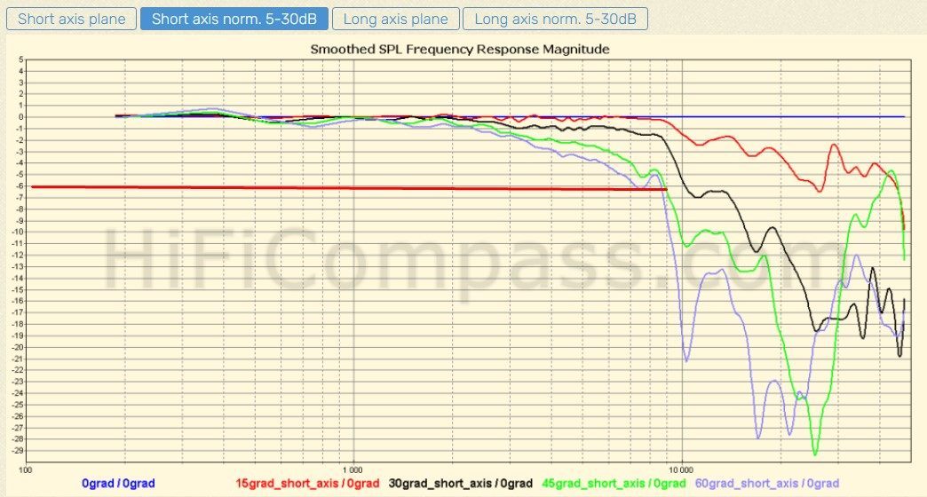

No tak ale patrząc na pomiary D34 dla położenia "pionowego" i "poziomego" to do 12-13khz powiedziałbym ,że obie osie idą "łeb w łeb" a nawet z lekka przewagą poziomej dla np. 15stopniowego odejścia od "0". Może właśnie taka  kombinacja z 21WE ustawionym "pionowo" daje w miejscu odsłuchowym lepszy efekt . Lepsze "zgranie" całego układu D34 i 21WE ?
Zaloguj się, aby zobaczyć treść (możliwe logowanie za pomocą ) Edytowane przez Wojtek
Otoz nie. Aby porownac szerokosc promieniowania musisz patrzec na charakterystyki znormalizowane i na nich doskonale widac roznice zawezania promieniowania na dlugiej osi tweetera.  Na tych wykresach widac, ze juz od 5 khz na dlugiej osi zaczyna sie zawezanie promieniowania. Nadmienie tylko, ze wykres znormalizowany pokazuje odchylenie od osi 0, czyli im bardziej wykres opada, tym glosnik slabiej promieniuje poza osia.

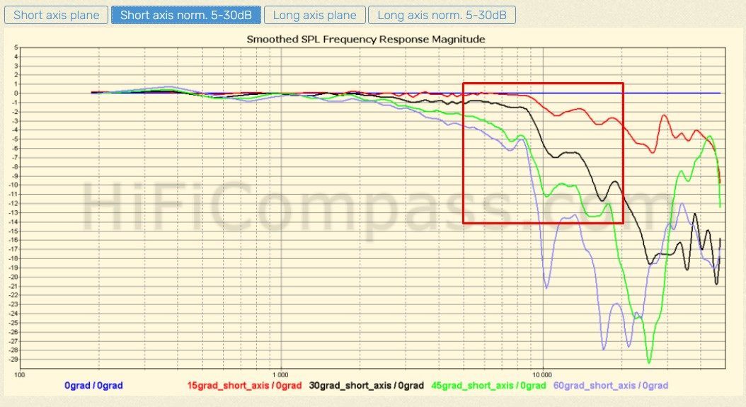

Od  5kHz nie widzę żadnego istotnego zawężania , coś zaczyna się dziać dopiero powyżej 10KHz ale do 12-13Khz a nawet do 15khz ( a do tych wartość najwięcej dzieje się w muzyce)  - dużych różnic nie ma. Podziałka na tych wykresach to 1db , widzę maksymalnie 1,5 działki ( 1,5db) różnicy dla 15 stopni  między oboma osiami i 3 działki  (3db) różnicy ale paradoksalnie  na korzyść  położenia horyzontalnego dla 30 stopni od osi 0. Ogólnie "po całości" położenie pionowe prawdopodobnie będzie dawać mniejsze spadki i to jest zapewne to co usłyszał Łukasz, czyli ,że jak ustawił kopułkę poziomo to grała trochę ciszej.
Nie szedłbym  za bardzo w stronę  jakiś sugesti psycho-akustycznych  bo zaraz pojawią się  osoby, dla których np. różnice w pomiędzy kablami zasilającymi  to czysta teoria spiskowa....
Najwyrazniej patrzymy na zupelnie inne rzeczy.
Jesli zmiana pozycji tweetera istotnie wplywa na brzmienie, to wlasnie przez roznice w promieniowaniu, ktore w krytycznym dla naszego sluchu zakresie wynosi -5 dB roznicy.

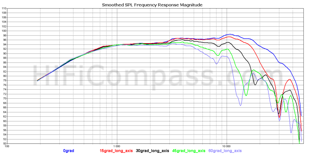

U mnie kolumny z reguły odgięte są maks.15 stopni  od osi zero  więc raczej  czerwone wykresy - i wtedy różnica pomiędzy jednym a drugim położeniem tweetera  to nie będzie 5db tylko dużo mniejsza - do 15-16khz prawie żadna, dopiero dla 20Khz robi się 3,5db. AL to już tylko raczej nietoperze słyszą:).
Różnica będzie jeszcze większą, bo w ten sposób słuchasz znacznie zawężone pasmo i tak wąsko promieniującego tweetera.

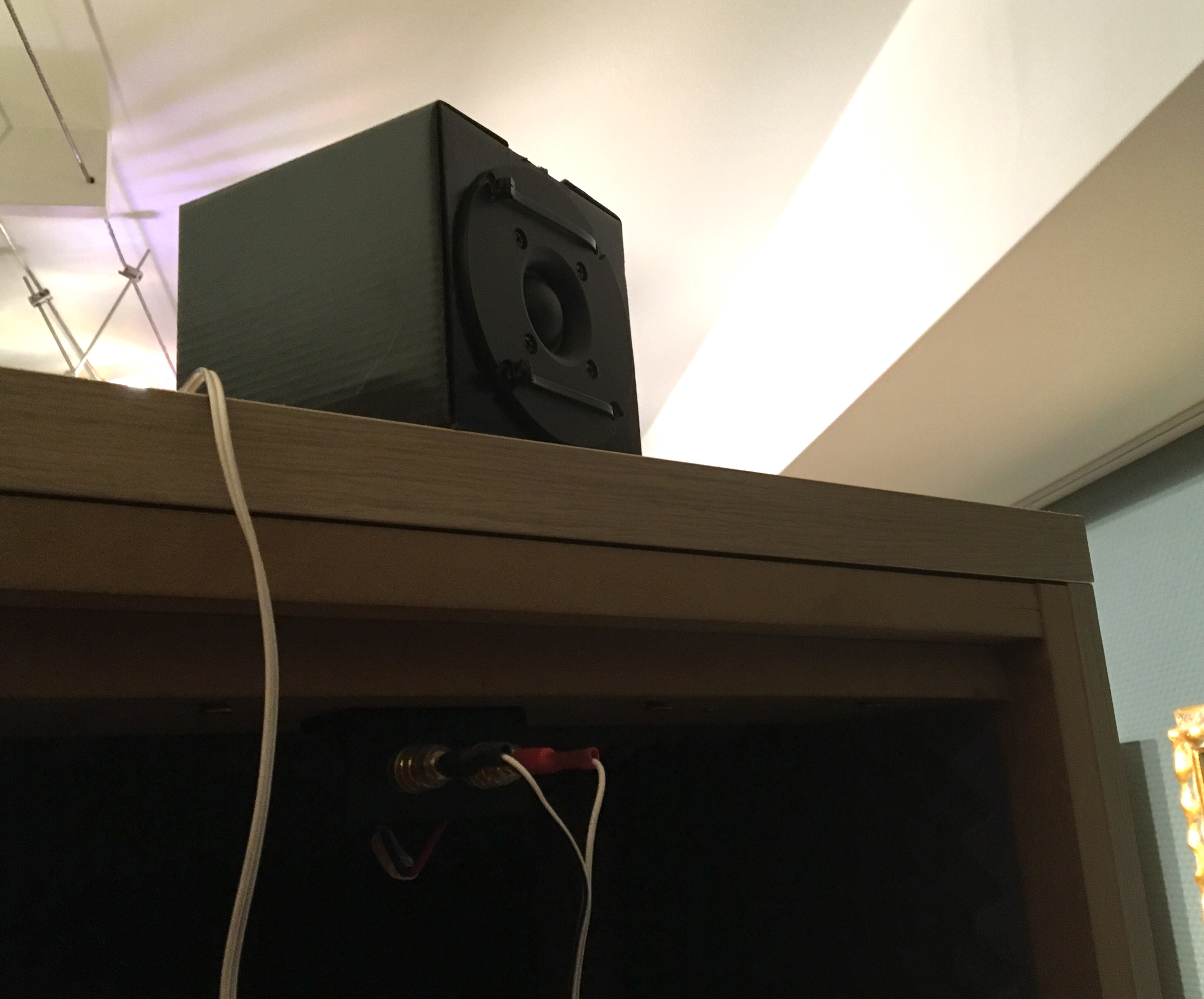

Jesli cie to naprawde interesuje i jestes gotow zainwestowac troche czasu w ciekawe elsperymenty pozwalajace zglebic ten temat i w „empiryczny“ sposob to proponuje nastepujacy setup wymagajacy troche dodatkowego sprzetu (jakosc nie odgrywa roli, moze byc max-prosty)
- dwa dodatkowe w miare szerokopasmowe wysokotonowe przetworniki (obudowa nie odgrywa roli, moze byc nawet male kartonowe pudelko)
- byle jaki dodatkowy wzmacniacz
- prosty DSP umozliwiajacy zmiane czestotliwosci odciecia i czasu opoznienia
Za pomoca tych dodatkowych dupereli mozesz symulowac rozne zachowania dodatkowych odbic
- zmieniasz rozstawienie tych dodatkowych tweeterow
- zmieniasz ich kierunek (na sluchacza, na boczne sciany, do tylu,,…)
- zmienisz ich opoznienie
- zmieniasz ich glosnosc
- zmieniasz ich zakres czestoliwosci
Wtedy pokapujesz skad sie bierze szeroka scena, precyzyjna lokalizacja i wielkie pomieszczenie
Ja mam osobny kanal i terminal do podlaczenia takiego „eksperymenalnego“ tweetera. Moge go ustawiac jak chce niezaleznie od glownych zestawow
