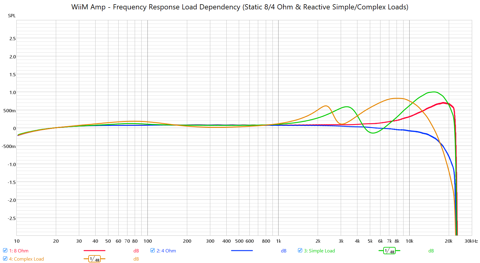

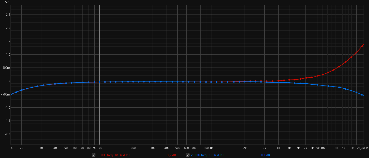

42 minuty temu, Gabaryton napisał:
Charakterystyki wzmaków są w cały zakresie słyszalnym płaskie
Raczej nie sa plaskie, nawet przy stalym, czysto rezystywnym obciazeniu, a co dopiero przy zmiennej impedancji, ktora charakteryzuja sie kolumny. Przykladowo, dla wczesniej rewizji Ampa i korzystnego rezystywnego obciazenia 4 omy:
Pliki nieświeze grac dobrze nie beda, i tyle.
1 hour ago, Gabaryton said:
Charakterystyki wzmaków są w cały zakresie słyszalnym płaskie, inaczej wzmak jest zwyczajnie skopany.
OK, I stand corrected, jak mawiają Indianie, w tej skali widać, że to nie linia prosta.

32 minuty temu, Gabaryton napisał:
1. Czy różnice/spadki o tych wartościach są słyszalne?
Co do zasady unikam wypowiadania sie w kwestiach slyszalnosci, zbyt wiele cybernietoperzy wokol.
2. Czy z tej charakterystyki wynika, że Wiim Amp gra średnicą i ma słaby bas oraz wycofaną górę?
Z tej charakterystyki niewiele wynika w kontekscie realnego grania, tzn. z uzyciem kolumn, bo rezystor mocy to duze uproszczenie. Jako dopelnienie rowniez obciazenie rezystywne, ale 8 omow, ktore Amp (i wiekszosc 3255) lubi o wiele mniej. Wykres z dodatkowym LPF, ale jego wplyw na pasmo slyszalne znikomy:
