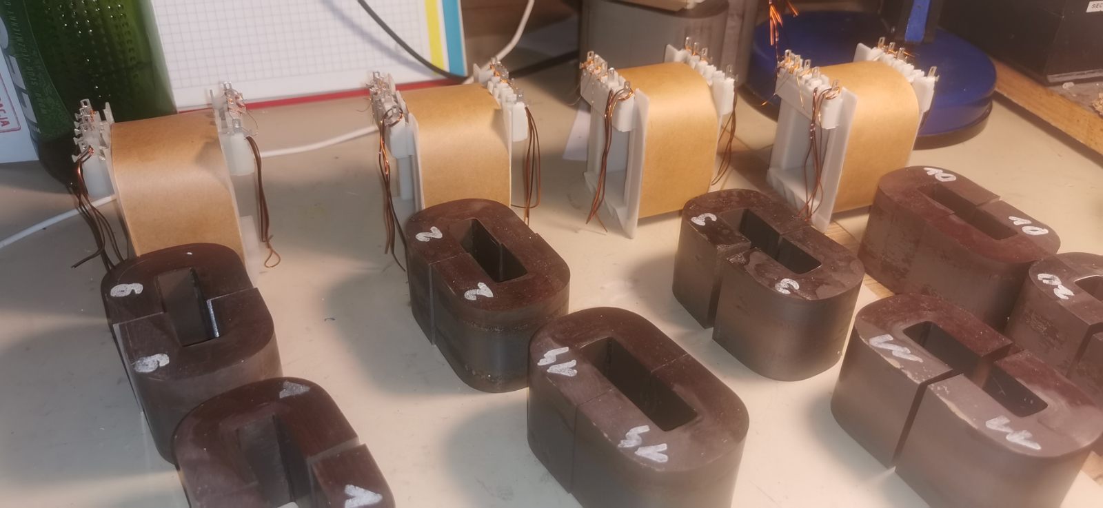

no chyba żartujesz, takie zdjęcie dostałem, zapakowane w tych puszkach
Zaloguj się, aby zobaczyć treść (możliwe logowanie za pomocą ) Edytowane przez witek_z
Dawno temu zamawiałeś? Ja rok temu do PP na kształtkach RZC i jestem bardzo zadowolony. I też dostałem wcześniej zdjęcie, wszystko wygląda schludnie.
