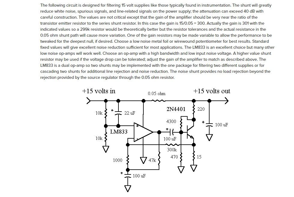

Jak chcesz zgłębić zasadę zmniejszania szumów 1/f układowo to zerknij tu:
To koncepcja redukcji fluktuacji o co głównie chodzi w zasilaniu DAC... Jest tego również sporo.
Układ najpierw trzeba zrozumieć a następnie zastosować. Te z Twojego linku to nieporozumienia a jak czytam, że jakiś układzik na dwóch tranzystorach eliminuje solidny elektrolit to już mnie wzdryga...
Tu sobie jeszcze poczytaj aby nabrać szacunku do nauki i prawdy jaką niesie:
Wielkie dzięki, poczytam na spokojnie jutro, układzik do redukcji szumów bardzo fajny, elektroliy są spoko, ale z drugiej strony wydaje mi się że pchanie ich na nogi stabilizatorów kiedy można dać MKP 10uF a na wejście 1uF jest średnim pomysłem, myślałem o stabie LT3081 jako drugi stopień, pierwszy na LM317T i właśnie jakiś układ redukujący szumy zasilania, na DIY audio powstało coś takiego, ale ten od Ciebie ma wyższe parametry tłumienia
Jest OK.
Pamiętaj tylko, że w zasadzie każdy z takich układ redukcji fluktuacji (1/f) pogorszy parametry stabilizacji.
W takim razie dam go po LM317T a przed LT3081, sam LT3081 wydaje mi się że nic nie popsuje?
Co powiesz na to? 😉
