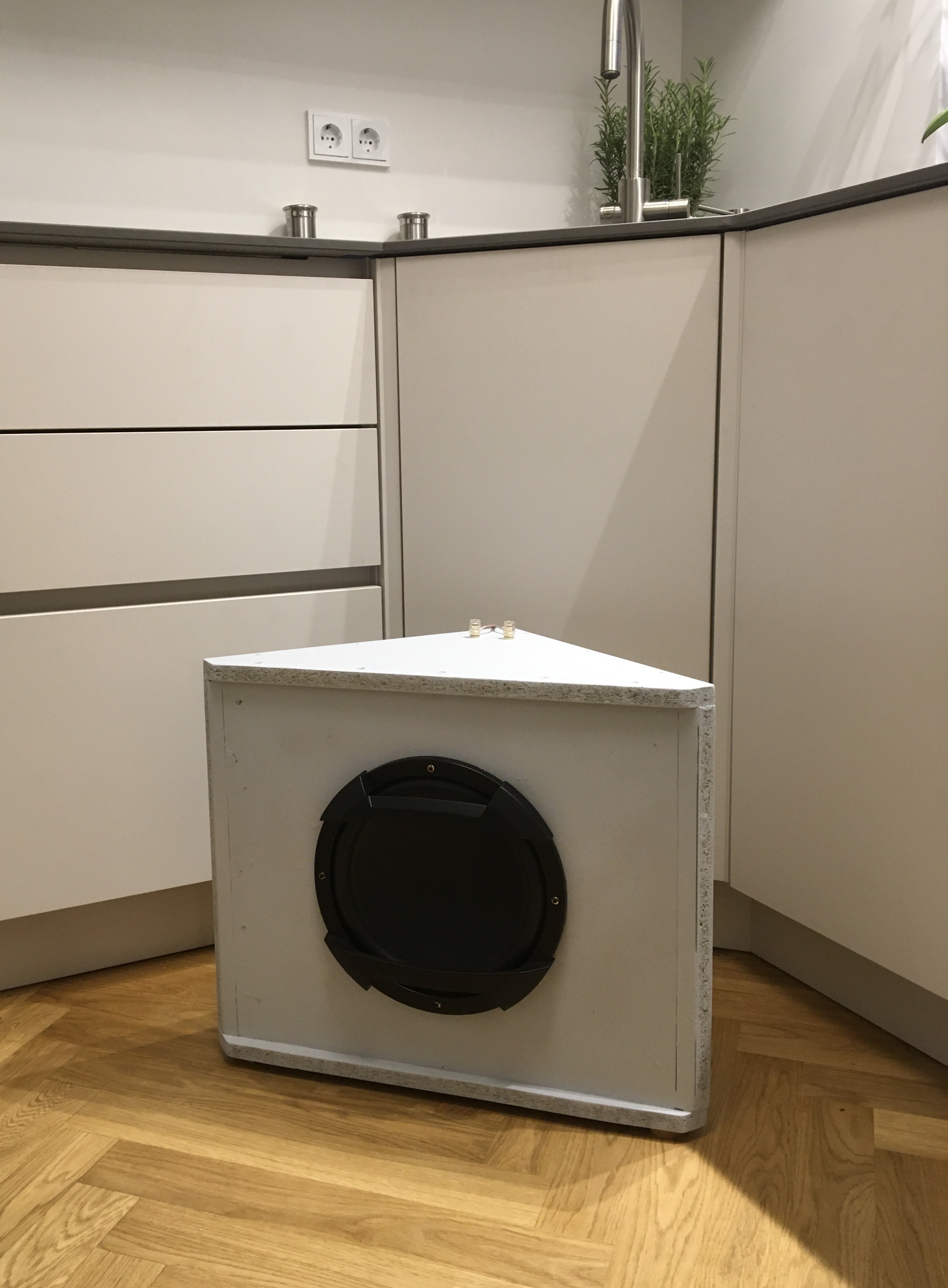

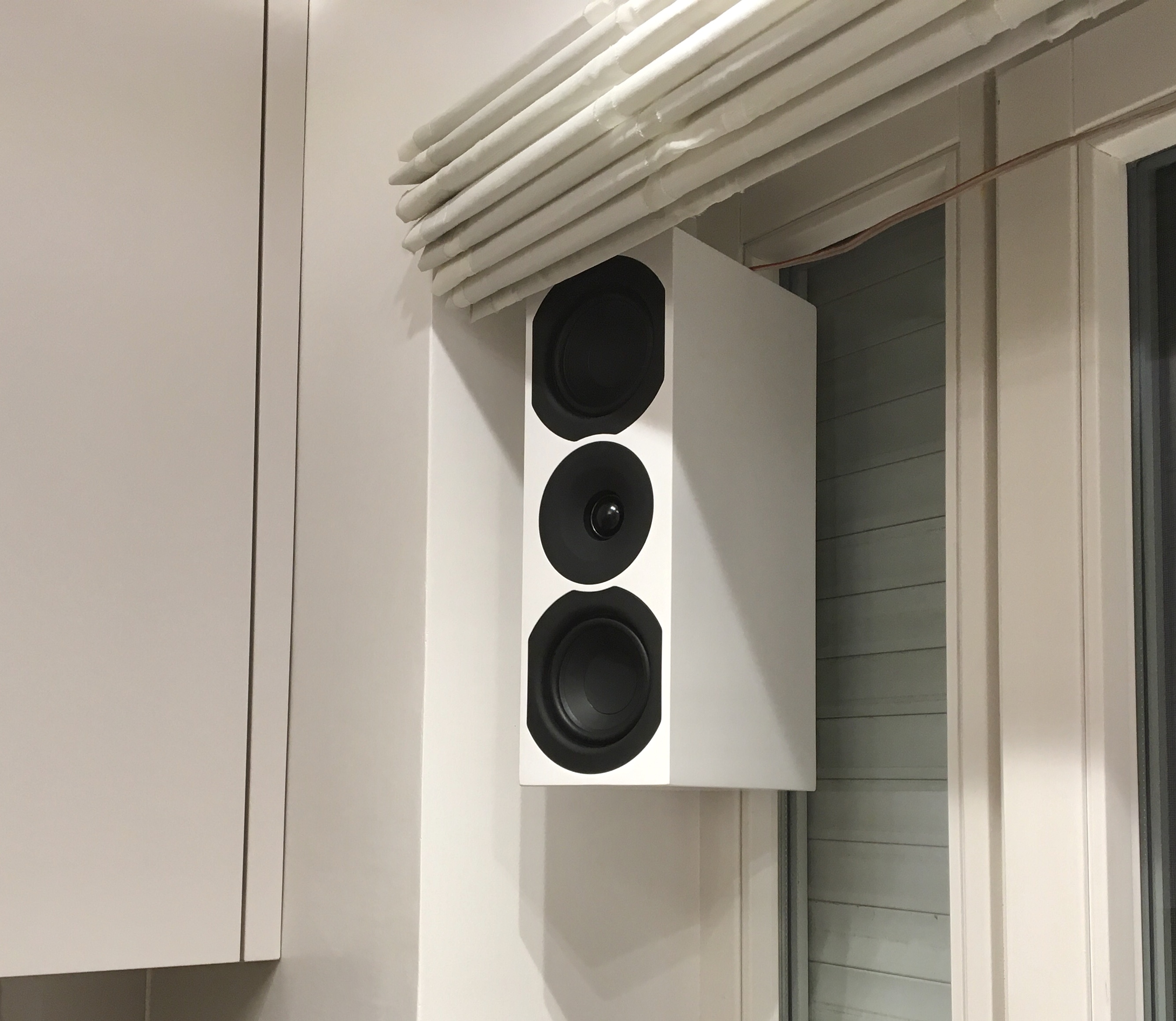

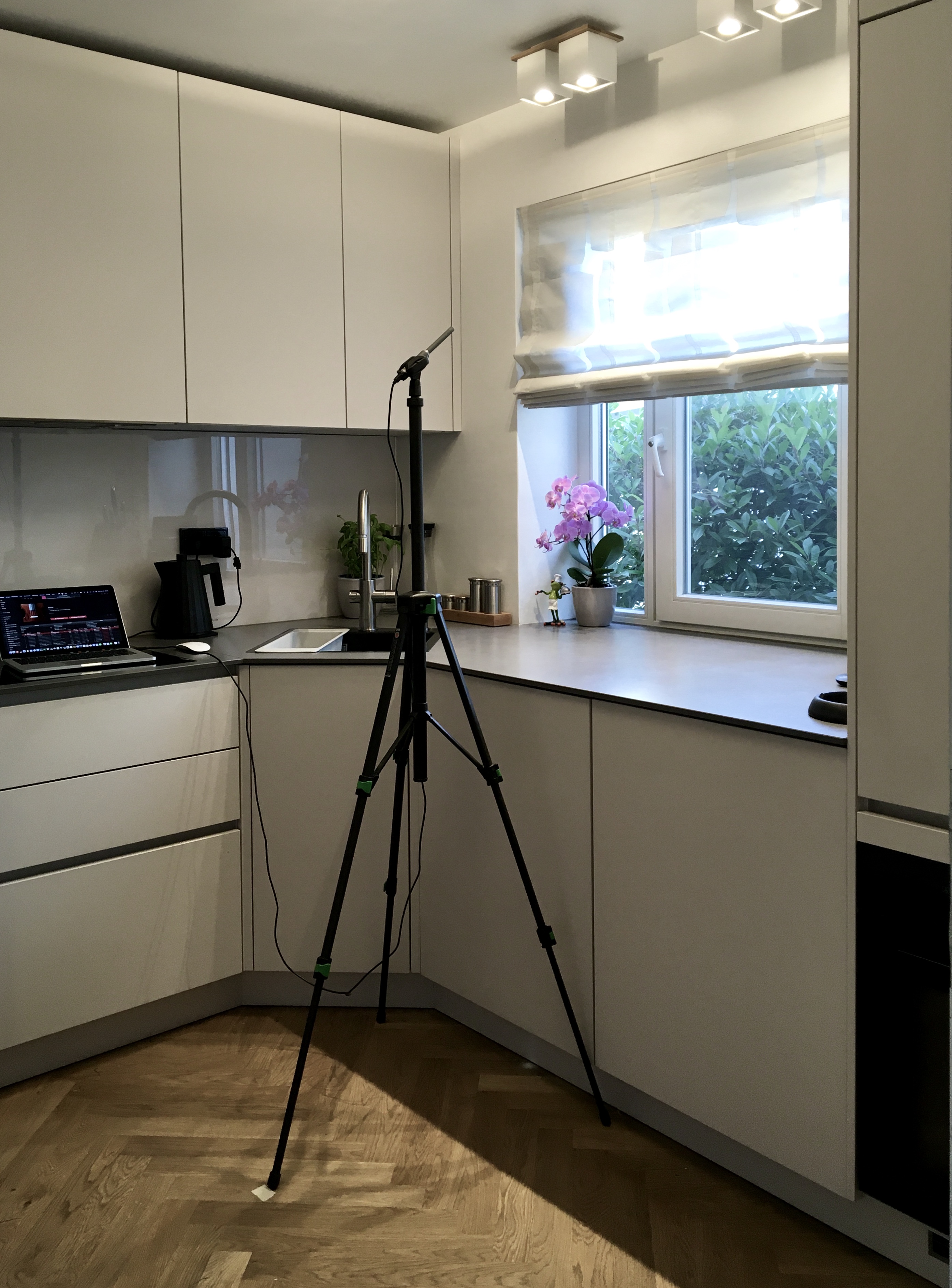

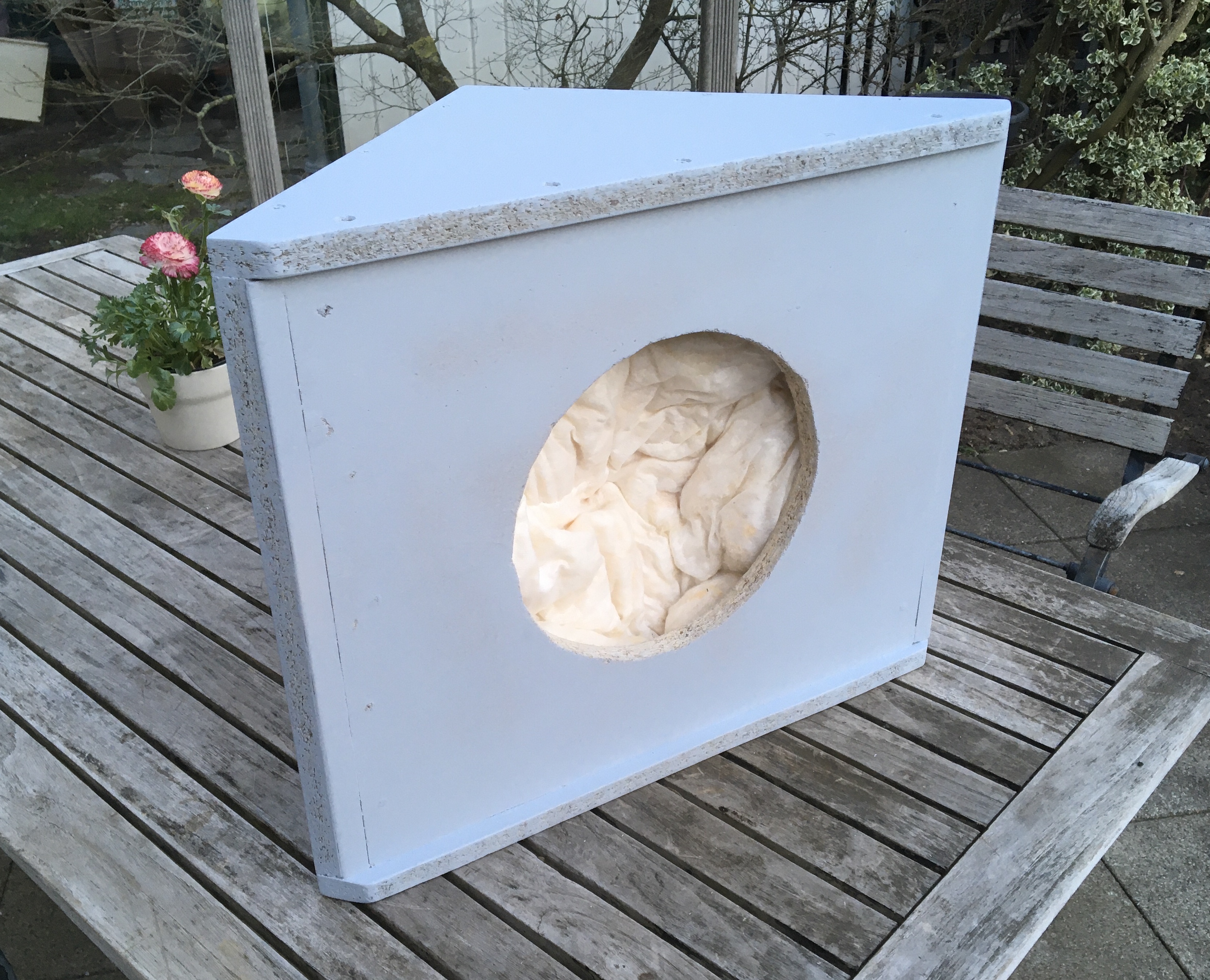

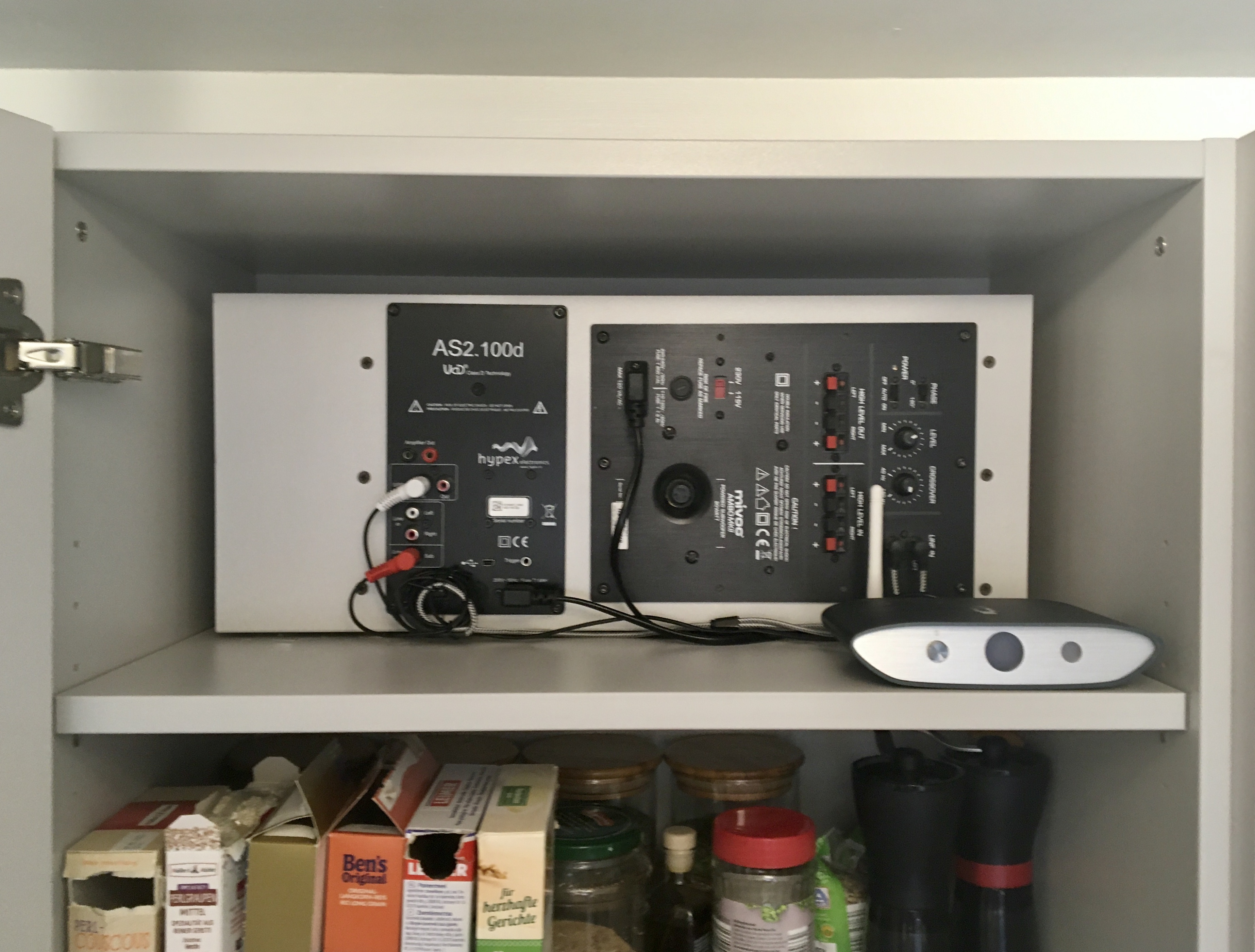

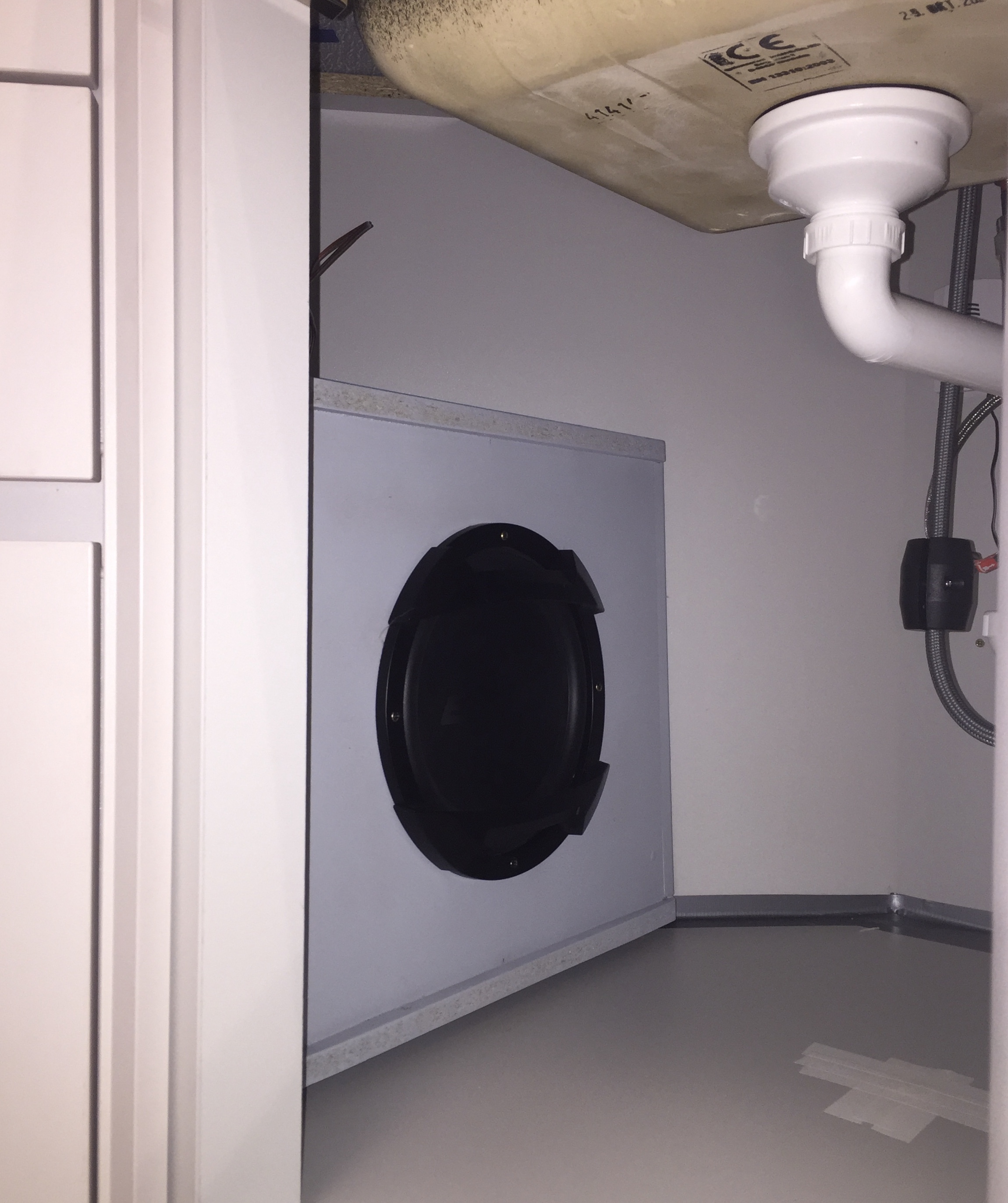

Tutaj troche inspiracji

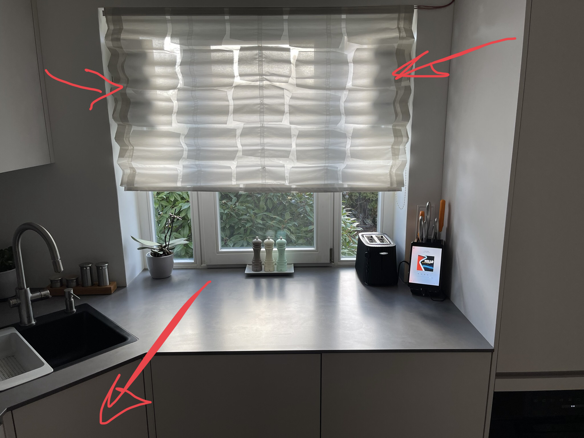

Mala kuchnia (2,5 x 2,5m)
I co tam gra?
Male monitorki (System Audio)
…wsparte subwooferem DIIY (Alpine 10“)….
… schowanym w szafce pod zlewem.
A calosc jest przemierzona…
… i sterowana aktywnie przez DSP
Chciales egzotycznie i eksperymentalnie?
Zakasaj rekawy i bierz sie za DIY
Zycze odwagi i sukcesu. Oplaca sie

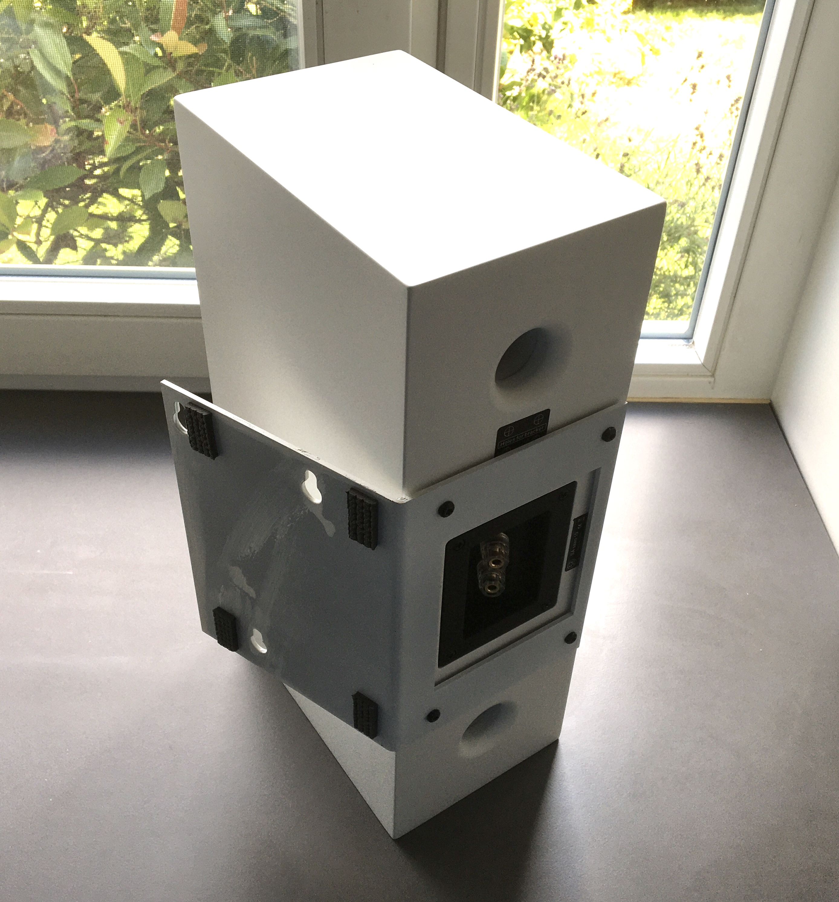

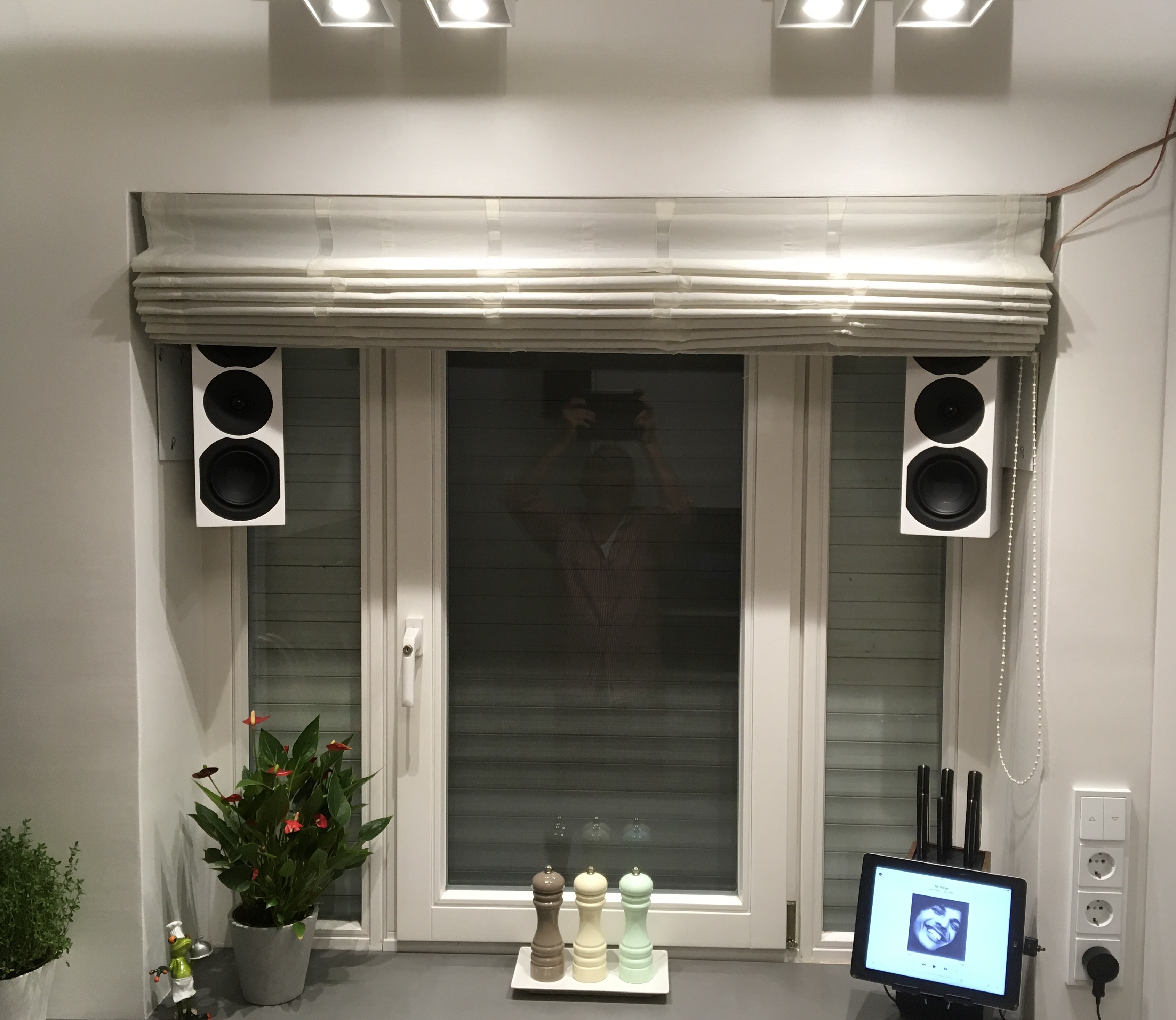

Wybralem je bo maja mala szerokosc i glebokosc i dzieki temu mieszcza sie niewidocznie w niszy okiennej.

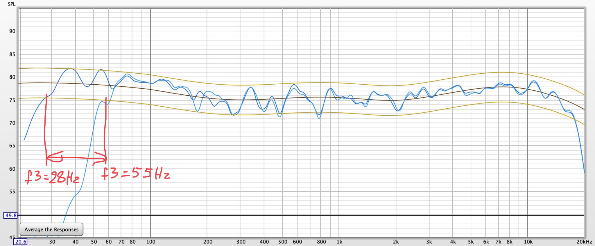

Ale gag calego rozwiazania polega na uzupenienie ich brzmienia subwooferem. Efekt NIESAMOWITY. Szczegolnie przy cichym sluchaniu.
To jest to, co zyskujesz przez dodanie subwoofera
Pamietaj, twoj PowerNode ma wyjscie na subwoofer
Dostepne jest tez mocowanie do sciany
