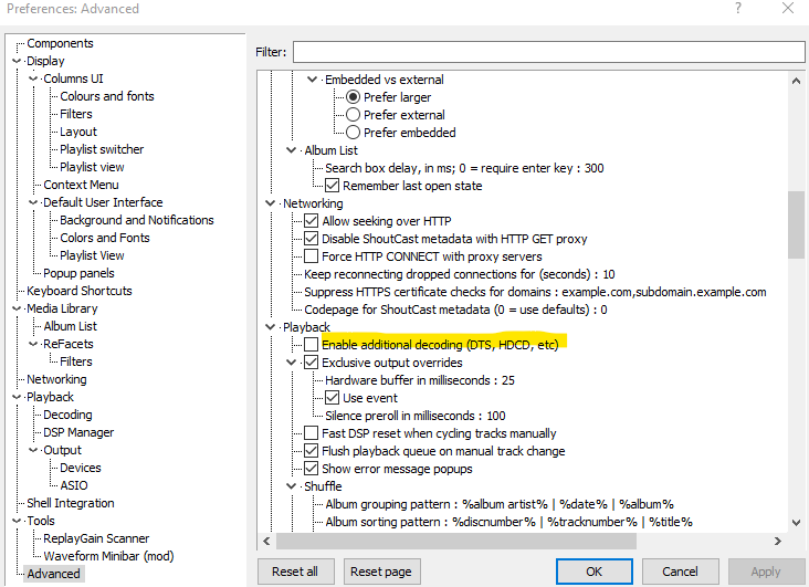

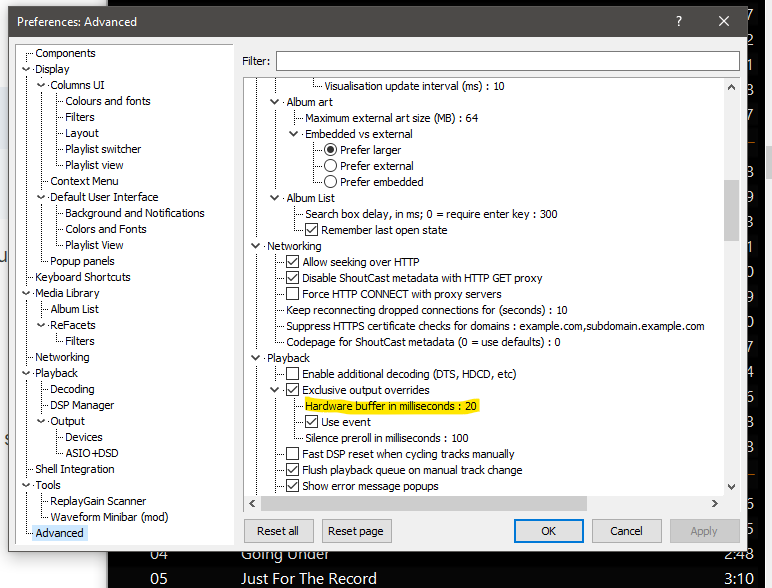

Wszystko fajnie i ogólnie ukłony, że chce Ci się prowadzić takie zabawy - jest jednak jedno 'ale'.
To co nazywasz buforem wcale nim nie jest. Ten bufor to po prostu ilość MB jaka jest pakowana do pamięci odtwarzacza i ma na celu jedynie zapobiegać czkaniom i zrywaniu transmisji na skutek zbyt małego czytania w przód pliku dźwiękowego. Ten bufor nie ma żadnego przełożenia na protokół WASAPI.
Bufor odpowiedzialny za protokół WASAPI znajduje się w opcjach zaawansowanych -> patrz obrazek. Tutaj przy ustawieniu zbyt małego lub zbyt dużego bufora karta dźwiękowa odmówi posłuszeństwa. Hardware (karta) nie dogada się z software (player) i od razu po wciśnięciu PLAY wyrzuci Ci błąd typu "Unrecoverable playback error: Waiting for hardware timed out"
Te i tylko te ustawienie w przypadku WASAPI odpowiedzialne jest za bufor czyli za ilość danych wrzucanych na raz (w jednej paczce) do hardware - mówiąc po chłopsku.
Poza tym widzę, że masz stary Foobar. Od wersji 2.0 Foobar jest całkowicie nowym i całkowicie przerobionym odtwarzaczem traktującym pliki odmienni niż wersje starsze. Zniknęła już samodzielna wtyczka odpowiedzialna za protokół WASAPI - twórca uznał ją za przestarzałą i źle napisaną - masa zbędnego kodu jak to sam określił.
Od wersji 2.0 Fobar ma już protokół WASAPI zaaplikowany natywnie i nie potrzeba żadnych wtyczek by ten tryb obsługiwać - wystarczy wybrać "swoje urządzenie dźwiękowe" z dopiskiem "exclusive" na końcu by Foobar pracował pod protokołem WASAPI w trybie PUSH (tryb domyślny).
Wtyczka odpowiedzialna za protokół ASIO została także całkowicie napisana na nowo pod Foobar 2.0. I tutaj może być problem gdyż nadal uważam, że ta nowa wtyczka (tak samo jak i stara jej wersja) jest napisana źle/wadliwie.
Istnieje alternatywna wtyczka odpowiedzialna za protokół ASIO, która działa tak jak powinna - jest do pobrania na stronie:
Instalujemy powyższą wtyczkę po odinstalowaniu autoryzowanej wtyczki foobarowej ASIO i po wyczyszczeniu konfiguracji w Foobarze odpowiedzialnej za protokół ASIO - czyli wchodzimy do C://użytkownicy [...] AppData/Roaming/Foobar/Configuration/foo_out_asio.dll.cfg i kasujemy ten plik. On jest odpowiedzialny za ustawienia starej wtyczki ASIO.
W nowym foobarze jest jeszcze bufor kryjący się pod opcją "FADING" - bez zaznaczenia tej opcji wiele kart pracujących pod protokołem ASIO (na autoryzowanej wtyczce foobarowej) odmówi posłuszeństwa - np podczas przewijania jakiegoś utworu o kilkanaście sekund w tył czy w przód. Po zaznaczeniu opcji FADING autoryzowana wtyczka odpowiedzialna za ASIO działa OK - jednak wówczas mamy dodatkowy niskolatencyjny bufer pomiędzy rdzeniem odtwarzacza a protokołem wyjściowym (ASIO/WASAPI)
Przy nieautoryzowanej wtyczce odpowiedzialnej za protokół ASIO nie ma potrzeby zaznaczać opcji FADING - ta wtyczka działa poprawnie.
I teraz mając powyższe na uwadze przeprowadź test raz jeszcze.

Ta opcja została zaaplikowana na najnowszym Foobarze by odtwarzacz ten potrafił dekodować pliki typu DTS/AC3/HDCD poprzez wewnętrzną procedurę. Niestety takie podejście programisty skutkuje tym, że Foobar nie jest wówczas odtwarzaczem bit perfect.
Jeśli chcemy by Foobar od wersji 2.0 w górę był odtwarzaczem bit perfect to należy OBOWIĄZKOWO odznaczyć tę opcję.
