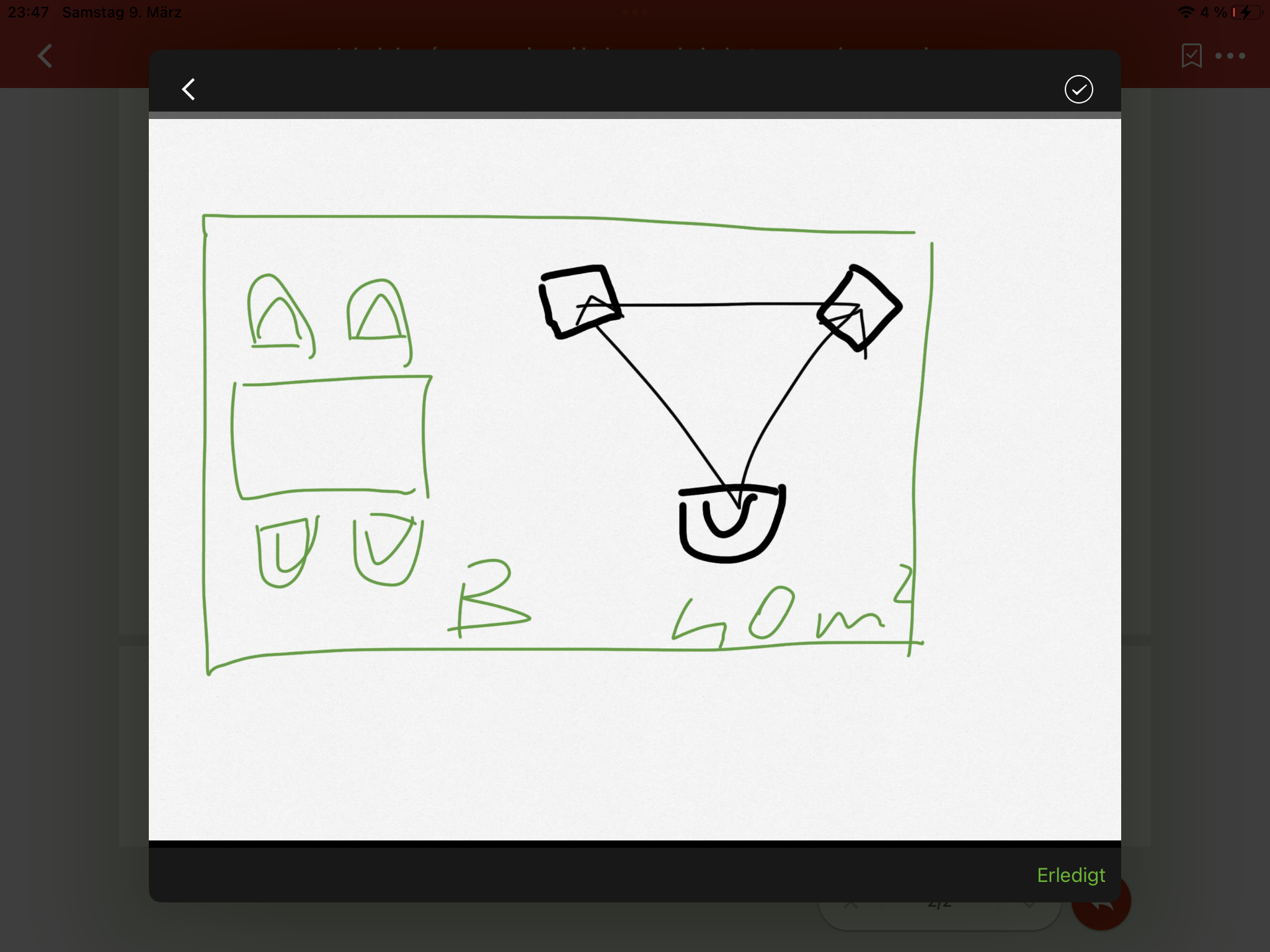

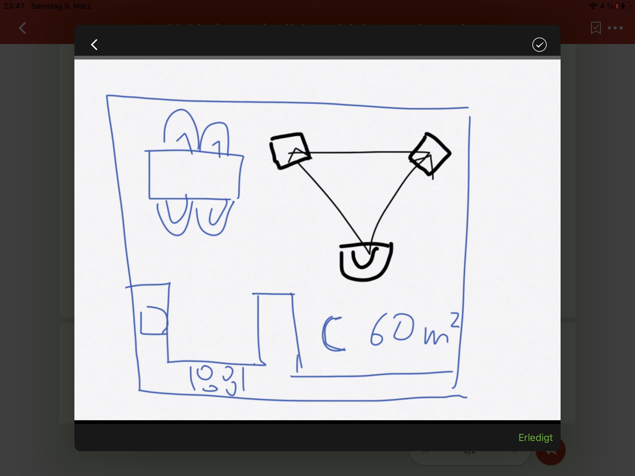

Czy myslisz, ze w ponizszych przypadkach roznice w odbiorze beda duze, a jesli jakiegolwiek beda, to z jakiego powodu?
A moze kolega nie chce słuchać w sweetspocie malutkiego trójkącika kolumn i fotela, a wypełnić muzyką całe pomieszczenie?
Co znaczy „cale pomieszczenie“?
Bedzie siedzisl 8m od glosnikow? A jak chce „naglosnic cale pomieszczenie“, to moze powiesic 4 Altusy, po jednym w kazdym rogu, jak za starych czasow w dyskotekach, to bedzie mial „naglosnione cale pomiedzczenie“
Dla mnie za trudny to rysunek, niestety i może wynikać z niezrozumienia na pewno
genialnie sporządzonego opisu 😉
