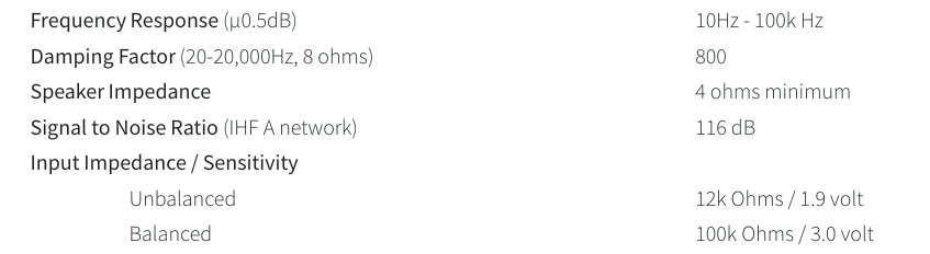

a wracając do podstaw, parametrów poszczególnych klocków, tego co podaje producent, np.
na wyjściu z dac mam max 2V (schiit bifrost 2/64)
pre mam pasywne (no też z buforem lampowym) (schiit saga+)
końcówka mocy - czułość 1.9V (rotel rb-1582mk2)
czyli w teorii nie muszę obawiać się przesterowania wzmacniacza?
Zaloguj się, aby zobaczyć treść (możliwe logowanie za pomocą ) Edytowane przez ro35
Pewnie nie, ale mogą być przypadki ciszej zarejestrowanego materiał (obecnie to rzadkość) na których będzie niedosyt wysterowania, zawsze lepiej mieć pewną rezerwę na plus, ale to tylko moja prywatna zasada.
