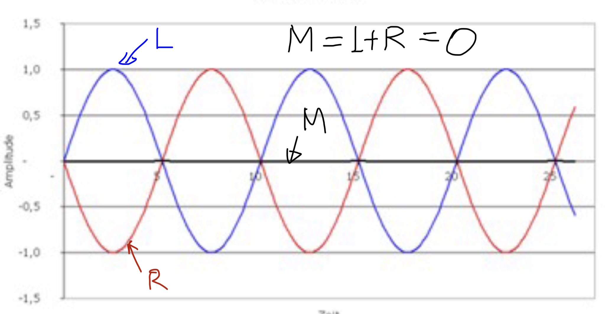

Lubie Przemakowe „multimedialne“ pogladowe wstawki, ale podejrzewam, ze nie kazdy ma mozliwosc „zmonofonizowania“ tego zalinkowanego pliku.
Licze na to, ze po ostatnich dyskusjach pojalem to M, i de facto jest to prostsze niz to brzmi .
Tak to wyglada graficznie dla tego „dyskutowanego“ przypadku M=0
Mysle ze to przemawia do kazdego.
Patrz wczesna wypowiedz
Nie. M=0 to jest właśnie "przeciwfaza".
Tak właśnie jest.
Uwaga monofonizacji to klasyczna "dupokrytka" - masz gejfona to masz stereo, ale bardzo dużo telefonów i sporo laptopów ma jeden głośniczek i odtwarza mono, w takim przypadku mój plik będzie ciszą. Sporo zresztą wątków w internecie na ten temat, bo oprogramowanie mikrofonów USB jakiejś firmy miało bug i produkowało pliki stereo w przeciwfazie, co powodowało problemy typu "ten sam plik na jednym sprzęcie gra a na innym nie, pomocy".

4 godziny temu, przemak napisał:
Ten brak wiedzy powoduje, że umiem tak zrobić.
I co tu zrobiłeś? Ano dokładnie NIC.
Akademicki przykład co będzie gdy na kanał L i R dasz ten sam sygnał w przeciwfazie. Jak to die na go realiów? Nijak.

Godzinę temu, przemak napisał:
To co słychać z tyłu?
Nic. Ciszę. Jeżeli M = L + R to warunek M = 0 może być spełniony tylko wtedy gdy L= 0 i R = 0.
A gdy L=1 i R=-1 to już nie? ;)
nagrywamy.com
Czyli w takim przypadku:
R = -L
L + R = L + (-L) = L - L = 0
Edytowane przez Bobcat

A piszesz, że tylko wtedy gdy:
To jak jest?
Jak ochłoniesz, że ktoś śmiał zwrócić uwagę, to z łatwością zauważysz, że to jest dokładnie to, co w tym pseudo-kwadro wypuszczasz na tylne głośniki. A twierdzisz, że:
Na tul daję L - R, a nie jak sugerujesz L - L.
Nie. Po pierwsze L-L to jest zero, tego nie sugeruję. Po drugie na tył dajesz L-R do jednego głośnika a R-L do drugiego. Tylne głośniki odtwarzają to samo w przeciwfazie.
Tak. I co chcesz przez to powiedzieć?
