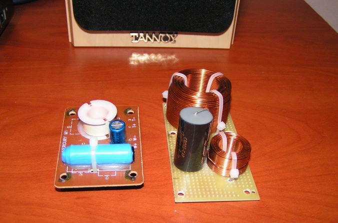

oto zwrotnica wykonana wg. schematu MG. Wszystkie elementy zakupione w audiosklepie, kable ProCab 2,5mm2. Kolumny odzyly, basy raczej bez zmian. Pozytywne roznice wyczulem w sredio-wyzszym pasmie.

Możesz też dać w szereg z cewką filtru gornoprzepustowego(kopułka)mały rezystor(0,2-0,4ohm).
Najlepiej pomierzyc RDC starej cewki i RDC nowej, a nastepnie to odpowiednio skompensować...albo wlutowac starą;), bo akurat w tym miejscu raczej nic nie psuje.
Rezystancja cewki ma wpływ dobroc filtru(może być pomijalna...ale).

Zaloguj się, aby zobaczyć treść (możliwe logowanie za pomocą ) sa gotowe zwrotnice do M2. Wysylalem do nich maila w sprawie rozmiarow i montazu ale cos niekomunikatywni sa. Mam nadzieje ze mozna ja wkleic na miejsce starej zwrotnicy dolutowac kable wkleic wytlumienie i tuning gotowy...
Tylko że to są zwrotnice zrobione na zasadzie "tuning na małpę", czyli dokładnie to samo co siedzi w oryginale, tylko z użyciem lepszej jakości elementów. Nawet schemat zwrotnicy zerżnęli z naszego forum. W ten sposób to każdy sobie może zrobić sam, wartości elementów są nadrukowane na płytce pod elementami.
