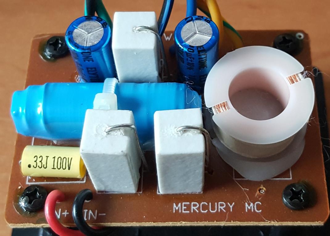

Właśnie będę przerabiał Tannoye M1 na Surroundy, ale chcę też centralny Tannoy MC, czy ta zwrotnica będzie podobnie do zbudowania? wiem- są dwa woofery. ale może jednak?

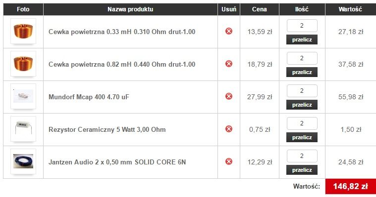

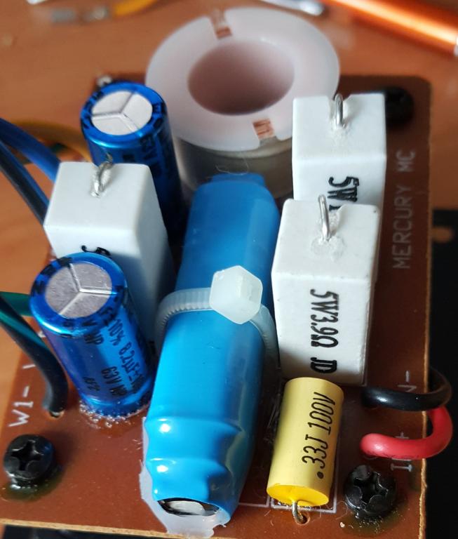

Zrobiłem zdjęcia zwrotnicy z MC centralnego. Co sądzicie? wymienić kondensator i cewki na nowe lepsze ? cewki Jantzen i kondziole Mundorf bialy? Zamówiłbym od razu z zestawem do M1. Dodałem też zdjęcie koszyka samego do M1 ze strony
