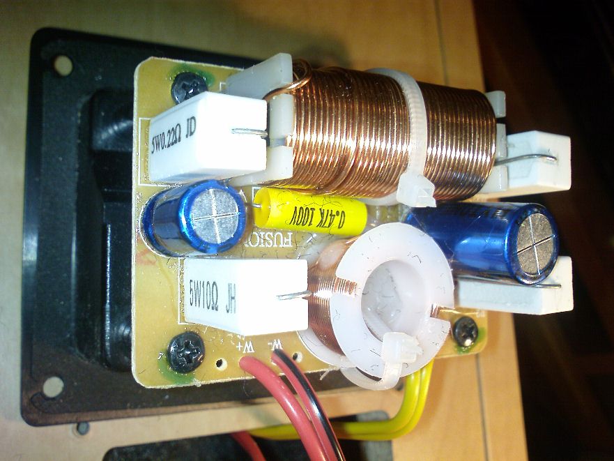

Witam, mam jeszcze jedno pytanie odnośnie tego wątku, dopiero teraz się za to zabrałem i rozkręciłem głośniki, oryginalna zwrotnica prezentuje się jak na zdjęciach, i teraz pytanie, które kondy wymienić, jest ich w sumie 4, 2 niebieskie firmy ELYTON i dwa żółte, te niebieskie mają wartości 6,8mF 63V NP, a drugi 18mF 100V NP, żółte mają wartości 0,47K 100V i 6,8K 100V
Arek
