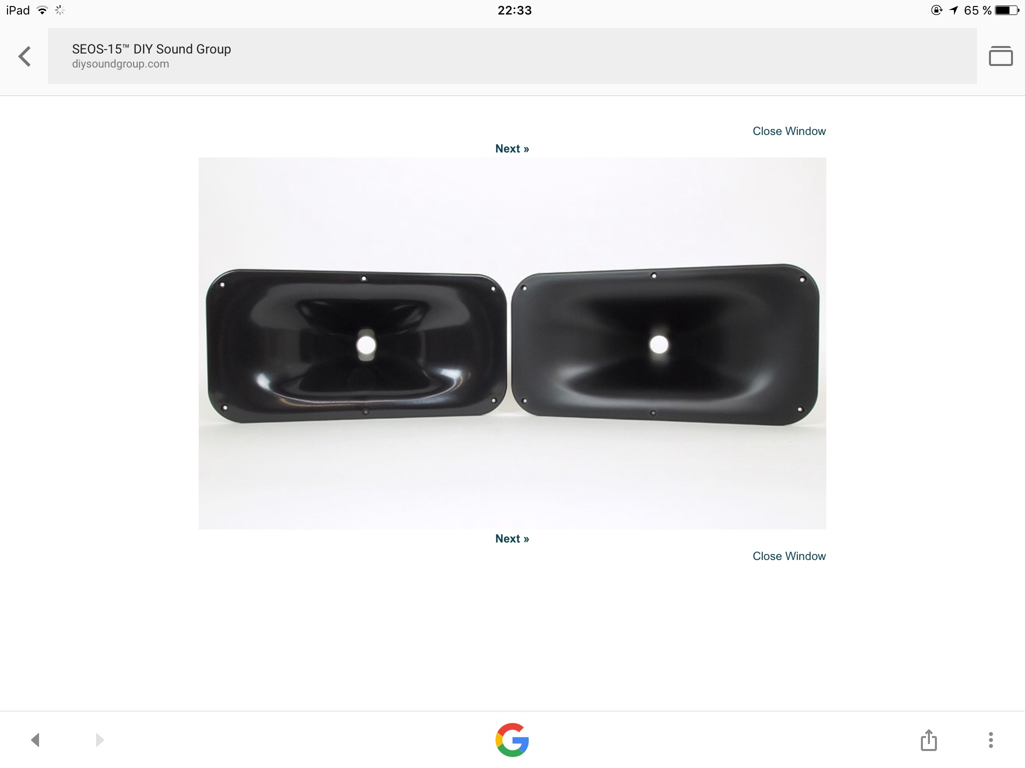

Dokladnie tego BMS4550 mam, i nie bylo prosto znalezc odpowiedni waveguide oferujacy plynne przejscie do 12“
Znalazlem w USA: SEOS 15
BTW. hORNS robi kopie tego SEOSa
Sa jeszcze wieksze: osiemnastki
Zobacz tutaj 24“

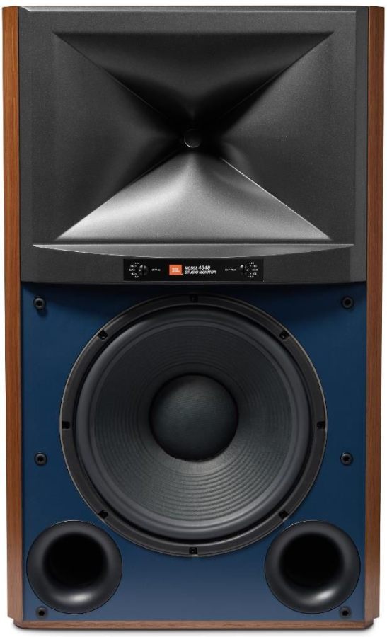

Seyv ten JBL  to nie 4309 tylko 4349

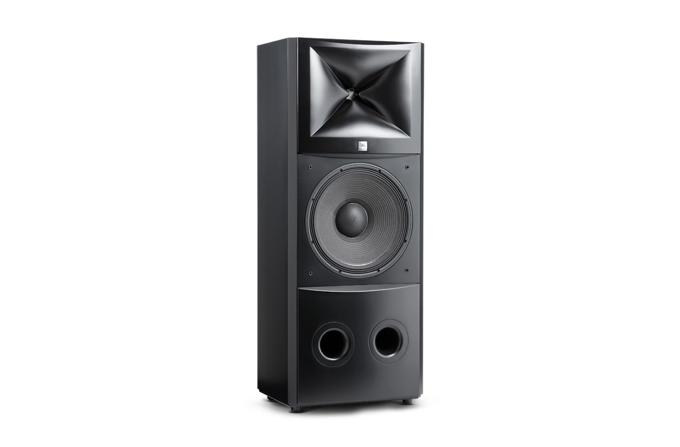

U mnie 12br70 z BMS 4538 będzie dzielony przy ok. 1 kHz, ale ostateczny podział ustalę po pomiarach i odsłuchach. W Caladanach 12br70 gra do 1 kHz , a ich recenzje są zdecydowanie pozytywne. W Jbl M2 czy Klipsch Cornwall 15 calowe woofery grają do 800 Hz , a np. W JBL 4425 12 calowy do 1 khz. Sprawdzę , posłucham....
Całkiem możliwe - skurczybyki robią wszystko na jedno kopyto

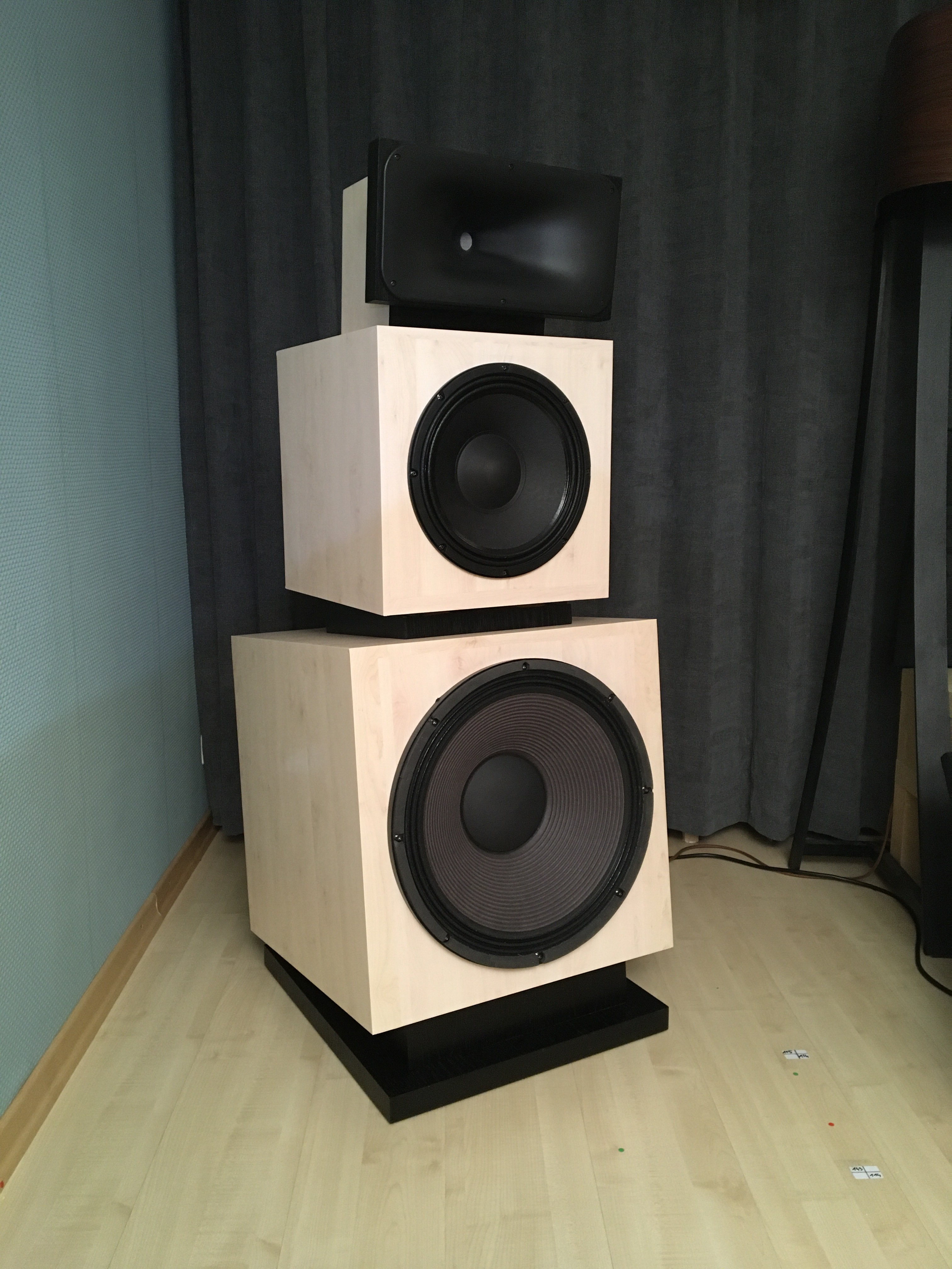

Beyma 12br70 bez żadnego wysiłku gra do 2 khz - już słyszę reakcję :-) .... u mnie będzie grała do 1 khz , a bms 4538 przy mocach potrzebnych do grania w domu, nawet na granicy wytrzymałości tej beymy  1 khz przyjmie bez żadnego problemu. Na beymach zrobiłem kolumny kilka lat temu dla syna z bms 4524 z podziałem przy ok. 1,5 khz, ponieważ przewidywałem katowanie i grają dobrze , a syn nadal uważa je za najlepsze na świecie - wiadomo .... robią trzęsienie ziemi :-) tu jest film bardzo wstępnie zestrojonych- grandy zaczynają granie
Tu była ta tuba do bms 4538
