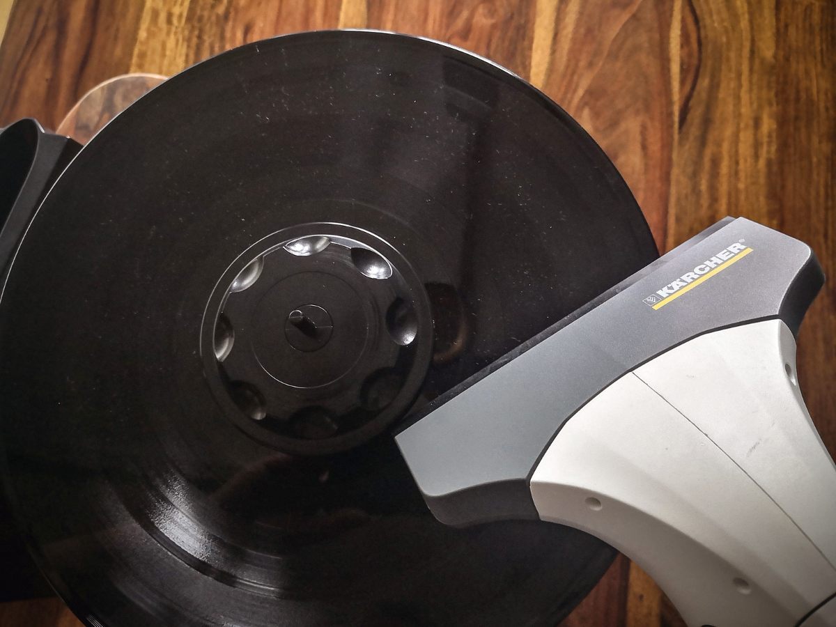

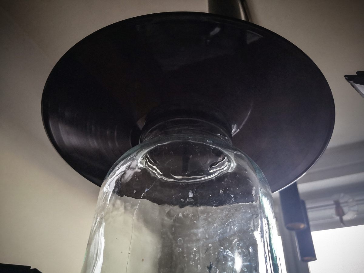

Fajny patent, ale u mnie się nie sprawdzi, albowiem po myciu odsysam płyty ręcznym Karcherem bez zdejmowania pokrywek labela i ta wystająca rączka do kręcenia to uniemożliwi. Wygląda to w skrócie tak:
