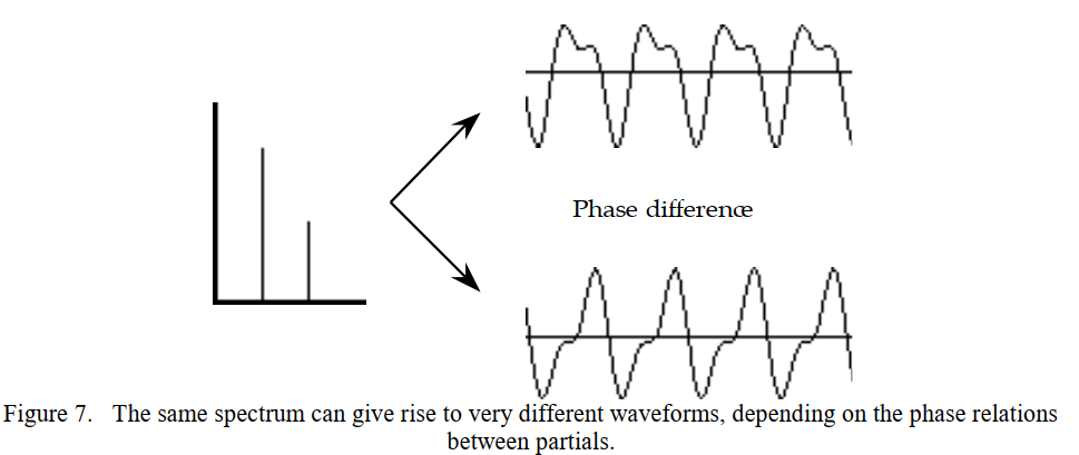

10 godzin temu, MariuszZ. napisał:
Atak. Envelope, często śledząc dyskusje o przetwornikach i ZG czytam, OZ ma lepszą odpowiedź impulsową, SR od tych ZG z BR. Jakie to ma znaczenie jak membrana w czasie "ataku" gibie się tam i z powrotem setki razy jeżeli porusza się zgodnie z waveform?
Chyba wykasowałeś część posta dotyczącego sumowania się i zmiany kształtu obwiedni. Niepotrzebnie.
Ten sam dżwięk ale faza różna między alikwotami i fala będzie miała inny kształt. To ciekawy temat w kontekście ruchu membrany przetwornika. Jak on daje radę inaczej się poruszać i grać tą samą barwą? 😉
Nic nie wyciąłem. Wszystko napisałem, nic nie zmieniam. Mieszasz membranę głośnika z całym zestawem głośnikowym w obudowie. Głośnik, czy raczej w tym kontekście zestaw głośnikowy to filtr, więc jak każdy filtr wprowadza przesunięcia fazowe, stąd różna reakcja czy też "odpowiedź" na "impuls" (nie odpowiedź impulsowa, to znów coś zupełnie innego, znów definicja i terminologia -

9 minut temu, przemak napisał:
Pytanie, jak membrana jest wstanie poruszać się inaczej jest bez sensu
Czyli różny waveform, a ruch ten sam? Czy ruch ten sam, ale różny waveform bo faza.
Co to jest za bełkot? Przesadzasz.
Mam wrażenie, że zbyt trudno przyjąć do wiadomości, że to dopiero mózg rozdziela jedną falę dźwiękową na poszczególne dźwięki. Zbyt wiele dogmatów upaść może.
Tłumaczę sobie twoje na moje.
Nie przetwornik tylko ZG i zwrotnica czyli filtr. Rozumiem.
Ten sam dźwiek, o tym samym widmie częstotliwościowym, ale o różnej fazie alikwotów.
Np. gdy zaistnieje w obrębie f podziału w jednym przypadku i gdy nie będzie filtra w drugim bo np. przetwornik szerokopasmowy.
Wypadkowa obwiednia dźwięku w tych dwóch przypadkach może być różna bo ... Faza.
Gdzie przesadzam i dlaczego od razu bełkot? Masz problem z komunikacją czy po prostu mnie nie lubisz więc dopiekasz?
W drugim przypadku może ignoruj i nie wysilaj sie na odpowiedzi bo atmosfera gęstnieje 😂
Pozdrawiam.
Pozdrawiam.
Mieszasz. Nie lubię i wiesz dlaczego, ale nie jesteś idiota, dlatego staram się prostować i wierzę, że nie muszę dużo tłumaczyć. Ale jak widać muszę. Pytasz jak membrana może się poruszać w różny sposób - głupie pytanie, porusza się w różny sposób. Dlaczego dwie różne fizycznie fale powoduja takie samo wrażenie słuchowe to jest drugie pytanie - odpowiedzią jest budowa ucha, konkretnie rola ślimaka. Różne częstotliwości są rozpoznawanie przez różne fragmenty błony. Prawdopodobnie gdzieś tam informacja o fazie się gubi, w każdym razie słuch na fazę składowych jest mało wrażliwy.
Obudowa z głośnikiem jest filtrem, nie musi mieć zwrotnicy obudowa BR ma większe nachylenie niż OZ, stąd większe przesunięcia fazy i większe GD i zniekształcenia czasowe/fazowe przebiegów.
Twoje ego wyprzedza twoją wiedzę o lata świetlne. Odnoszę wrażenie, że znasz odpowiedzi na pytania zanim je przeczytasz i zrozumiesz. To jest kwintesencja forumowej arogancji. Jeszcze nie przywykłem 😉
Pytałem:
"Jak on daje radę inaczej się poruszać i grać tą samą barwą"
Odpowiadasz:
"Pytasz jak membrana może się poruszać w różny sposób - głupie pytanie, porusza się w różny sposób".
Ja odpuszczam. Moje skróty myślowe plus twoje uszczypliwości nic dobrego nie wniosą do dyskusji.
Poza tym pisałem, a przynajmniej myślałem o częstotliwości podziału w kontekście fazy, nie o rolowaniu dolnego pasma.
