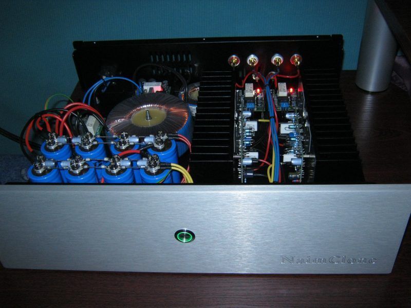

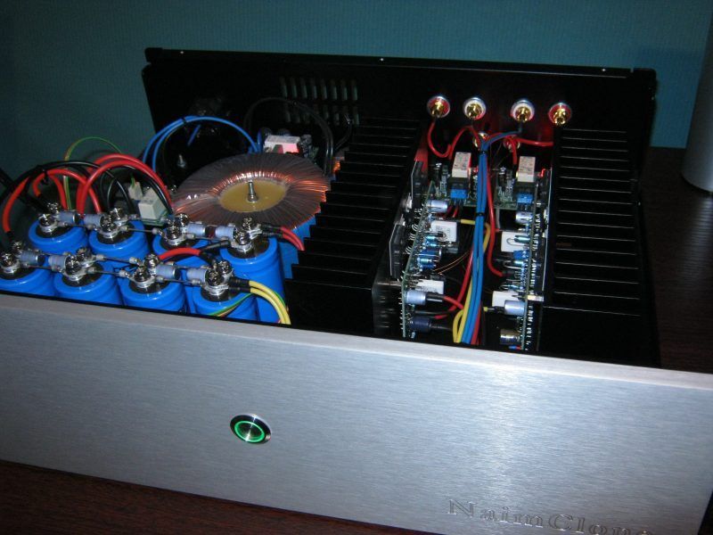

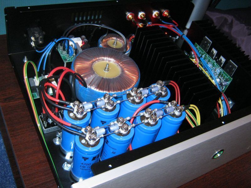

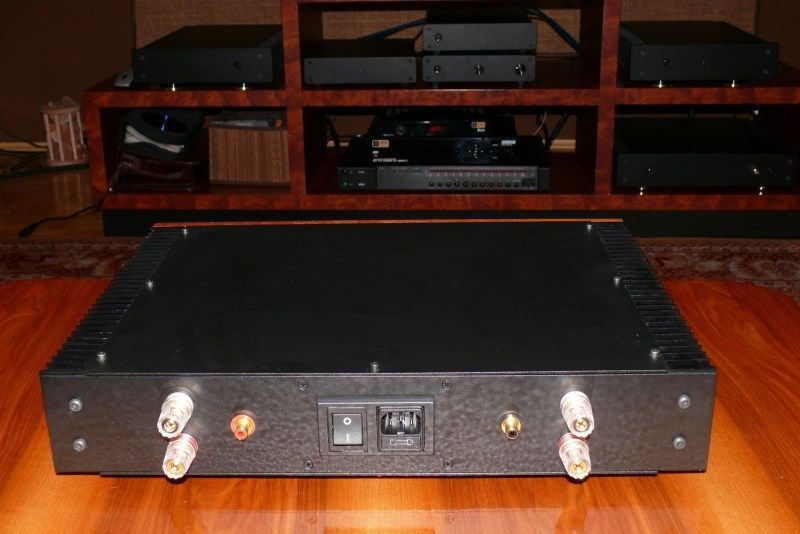

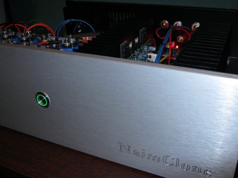

Sprzedam jedną z wykonanych końcówek Naim. Końcówka stereofoniczna umieszczona w jednej starannie wykonanej obudowie z aluminium malowanego proszkowo na czarny mat strukturalny z frontem drewnianym. Każdy kanał posiada oddzielne zasilanie na trafie w wykonaniu audio 350VA, bardzo dobre mostki Vichay oraz po 4szt kondensatorów BC 4700/100V o dużej wydajności prądowej. Reszta elektroniki złożona na selekcjonowanych i parowanych elementach najwyższej jakości dobranej tak aby uzyskać dźwięk oddający szkołę dźwięku Naima. Całość okablowana przewodami z miedzi długokrystalicznej. Wszelkie pytania proszę kierować na pw.

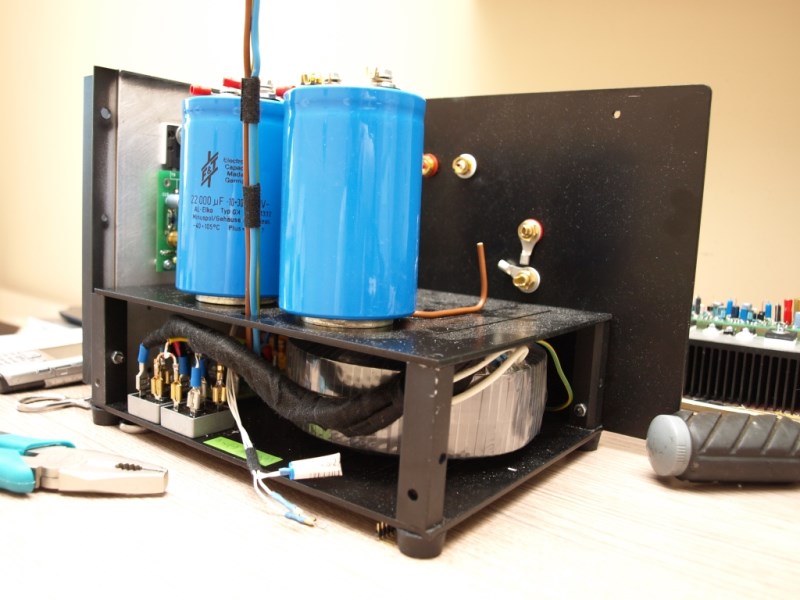

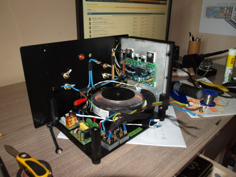

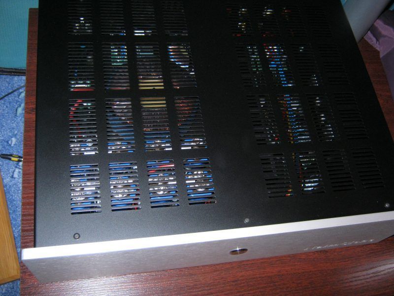

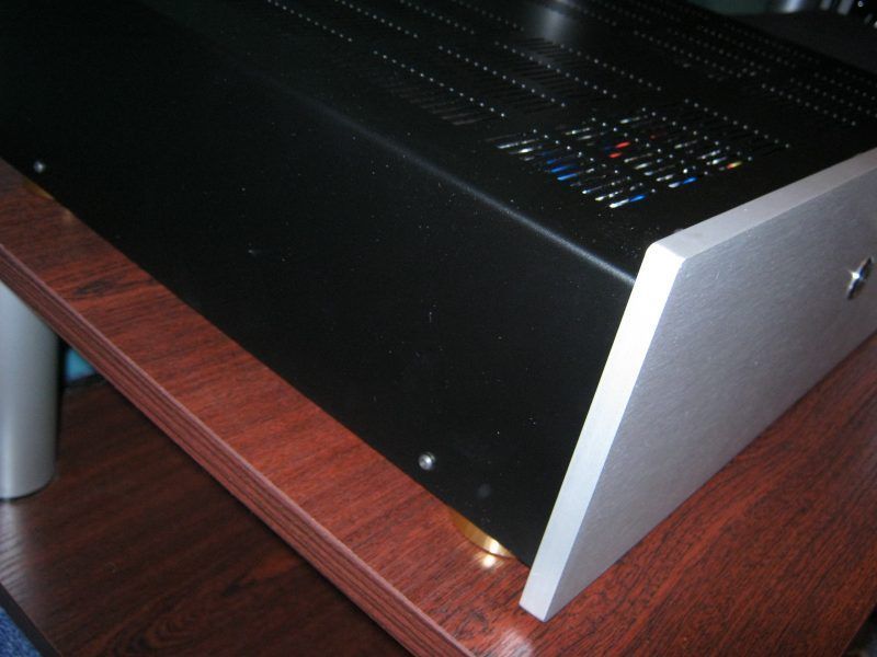

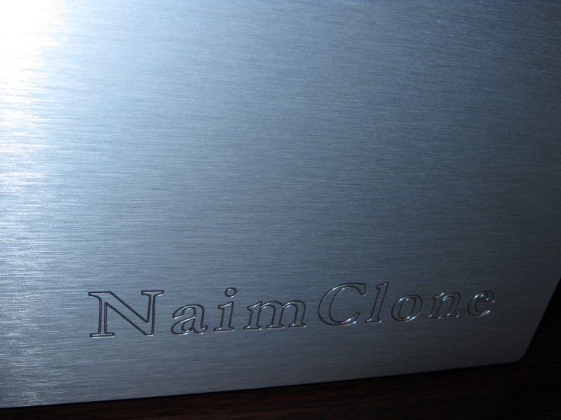

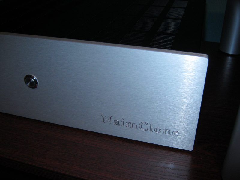

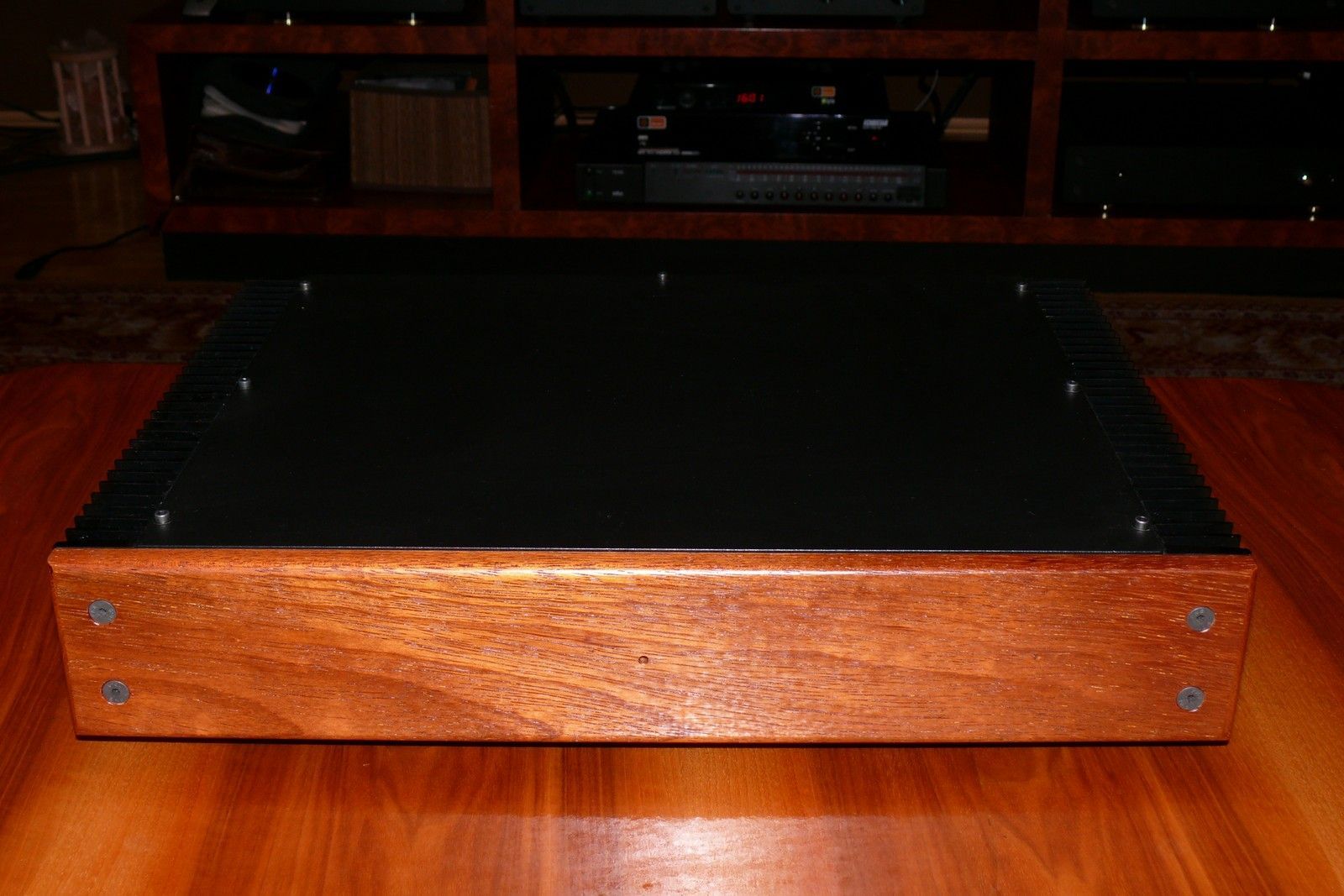

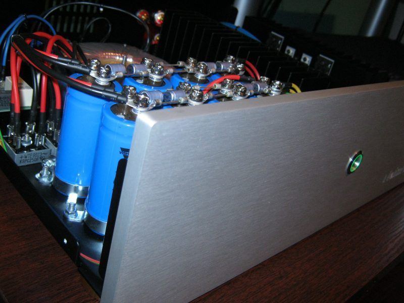

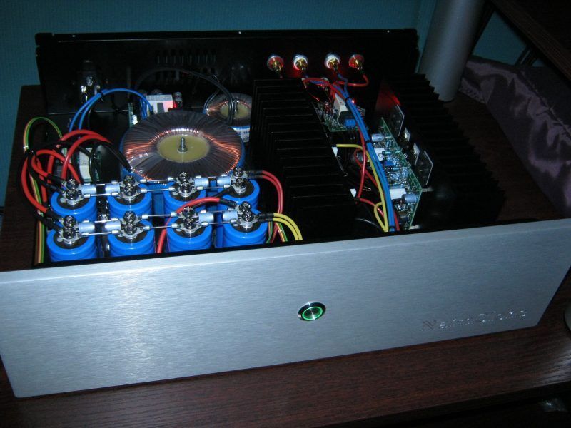

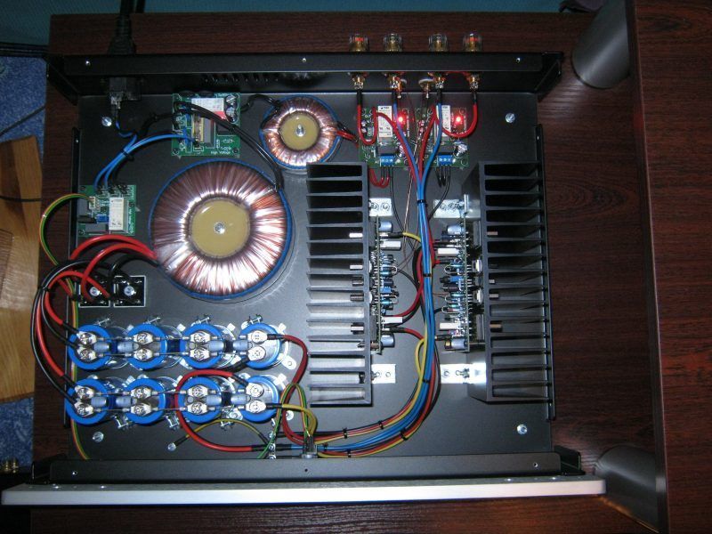

Wreszcie skończyłem tak jak chciałem :)))
Podziękowania dla firmy www.modushop.pl w zakresie przedniego panelu.
