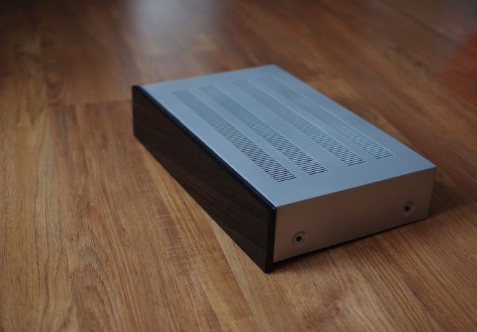

Klonik złożony i gra :) Udało się zmieścić w obudowę 2U.
Brakuje tylko stopek.

Gratulacje :-)
Ja się zastnawiałem czy w 3 U się zmieści, teraz już wiem))

Ładnie Ci się udało to wszystko upchnąć w takiej małej obudowie (w moim przypadku nawet jeden kanał by się tam nie zmieścił :)). Z czego robiłeś front i tył?
