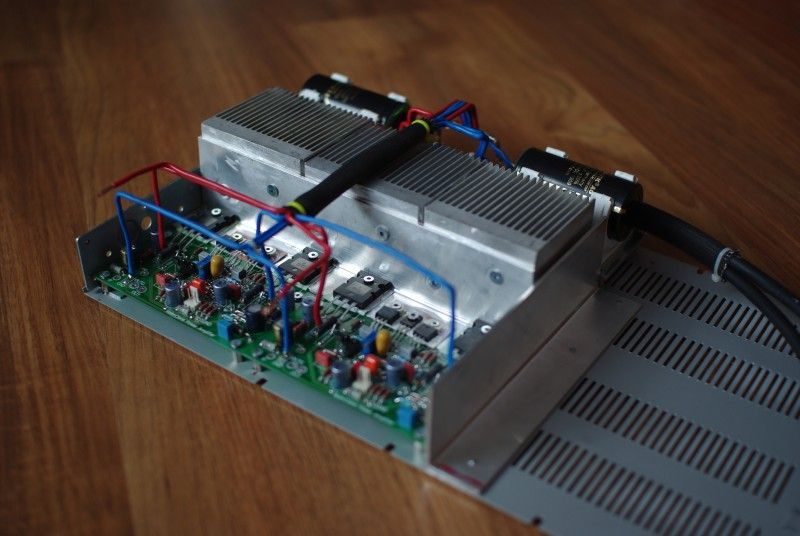

Zaloguj się, aby zobaczyć treść (możliwe logowanie za pomocą ) (te które wklejał adik82). Ja ostatnio złożyłem na takich, po 8 szt. na kanał i gra przyjemnie. Całkiem przyzwoicie da się je połączyć, na zdj. nie widać, ale na schemacie poniżej jest solidna śruba, na górze korpusu. Bierzesz kawałek np. laminatu, wiercisz otwory w odpowiednim rozstawie i łączysz ile tam chcesz 8-10 szt. rozłożone w dwu rzędach; laminat, jak PCB, na kołkach dystansowych mocujesz do podłogi.

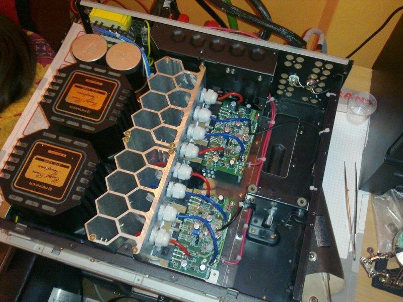

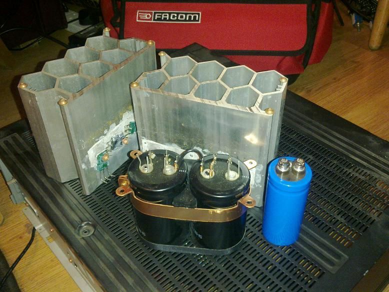

Azus, tak jak rozmawialiśmy, mogę Ci odstąpić moje zwory po ubiegłej wersji zasilacza, są to konektory oczkowe (miedz cynowana) zlutowane i połączone miedzianym drutem. W każdej zworze dolutowany błękitny ROE. Zobacz zdjęcie.

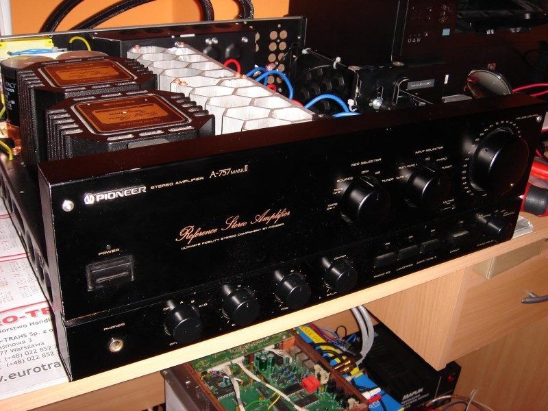

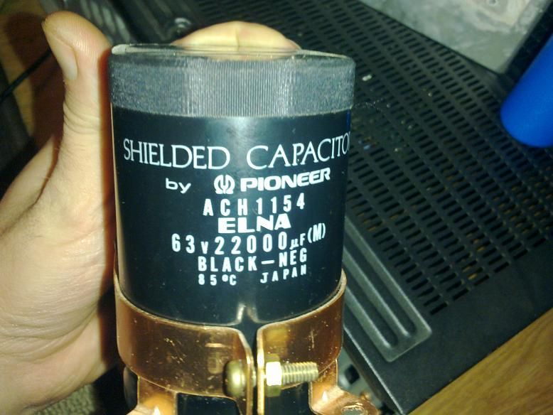

Co do wyboru kondensatorów to mój padł na Japońskie Elny z rozbiórki starego Pioneer'a A-757 i niestety ale nie wracam już do BC. Jak grają? Ogólnie można by powiedziec, że w większości pasma identycznie jak BC ale w najniższych robią nieporównywalnie lepszą robotę. Bas jest bardziej wyrazisty i różnorodny. Słuchając utworów z perkusją na BC zlewało się większość bębnów, na Elnie zdecydowanie można je rozróżnić i "określić ich rozmiar".
Fotki dla porównania:
Ogólnie dla testów zapiąłem też zasilacz po tym Pionku i szczerze to mnie zaskoczył, dzwięk stał sie bardziej otwarty i łagodny, nie jest to już typowy wzmacniacz po ciemnej stronie mocy. Zasilanie koncówek Naima podniosło się do +/-45V ale w zupełności w niczym to nie przeszkadza.
Tak wygląda moja koncepcja Naima i tak już zostało od ponad pół roku, zamknąłem obudowe i nie testuje juz nic, osiągnęłem to co chialem.
