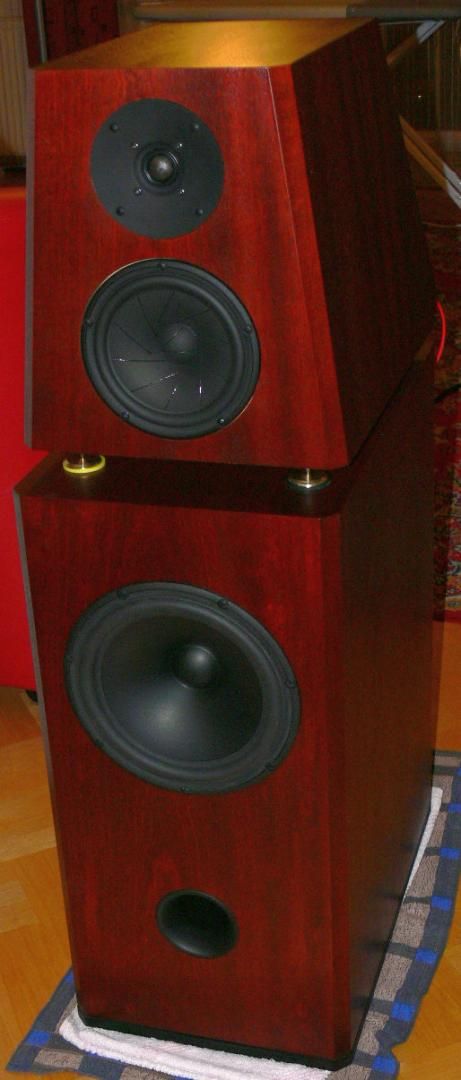

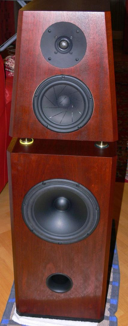

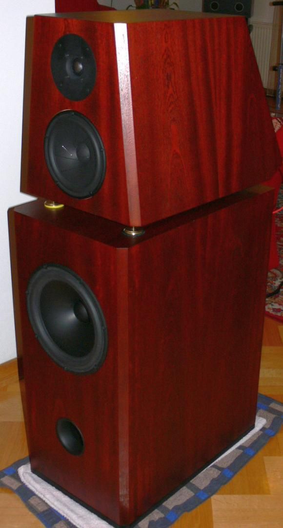

Już prawie gotowe. W zasadzie to jeszcze tylko na dolne kolce, czyli na "piony murarskie" czekam ...
Bardzo przyjemnie to gra.
A w trakcie jak gra, to spokojnie nawijam sobie alternatywną cewkę do zwrotnicy niskotonowej. To nawijanie to jeszcze trochę potrwa, ale uprzejmie melduję, że płaskownik 2mm x 3,5 mm ( = 7mm2 ) daje radę nawinąć na karkas Weissera, np. taki EI-150, EI-174, czy nawet EI-192, przy wykorzystaniu dwóch ścisków stolarskich. Abstrahując od przekroju, to nawijanie płaskownikiem jest chyba nawet przyjemniejsze od nawijania okrągłym drutem, bo poszczególne warstwy się "równiej" układają. Mniej powietrza w przekroju uzwojenia.
Mam nadzieję utrafić w 5,2mH z rezystancją 0,09 ohma.
Front jak i skrzynka wykonane z MDF-u. Fronty oklejone eko-skórą ale od drugiej strony surowy MDF. Chciałbym żeby klej "złapał" i wytrzymał do końca świata i jeden dzień dłużej.
Ja sklejkę i front dębowy skleiłem żywica epoksydowa , robiłem testy na klepkach parkietu - nie da się tego rozerwać
Kilkanaście godzin już pograły, więc trochę za wcześnie gadać o brzmieniu, ale mogę spróbować co nieco powiedzieć.
Na początek kilka słów o odstępstwach od "wzorcowego" projektu Jensen 1071. Pudła zamówiłem u Marka ze ścianami o nieco większej grubości, w związku z czym należało przeliczyć wymiary zewnętrzne pod kątem utrzymania prawidłowej kubatury wewnętrznej pudełek. Względem oryginału, moje pudła są trochę głębsze.
Jeśli chodzi o Bass Reflex'y - to dałem dokładnie oryginalne średnice i długości jak zalecane przez Troels'a. W szczególności średniotonowy bass reflex to jest rurka fi 40 mm x 145 mm. Niskotonowy: fi 68 mm x 162 mm. Wbrew zaleceniom Jarka, poszedłem w opcję dość mocnego wytłumienia pudła basowego.
Oprócz bitumito-filców, co standardowo od Marka były, to jeszcze dorzuciłem warstwy własnego filcu.
Brzmienie: .... przyjemne. Góra nie jest aż tak nachalna, jak z moich PRL'owskich historycznych Pershingów GDWT 9/80/5F.
Jakaś taka precyzyjniejsza (zdecydowanie!), mniej inwazyjna, subtelna, niekłująca.
Średnica i wokale - soczyste i naturalne, dające to złudzenie że ktoś śpiewa w pokoju.
Bass - no właśnie. Tutaj pełne zaskoczenie. Okazuje się, że jest go całkiem sporo. Precyzyjny. Obfity. Ciepły.
Chwilami to się nawet zastanawiam, czy aby niepotrzebnie nie skróciłem tych tuneli BR z pierwotnego rozmiaru fi 68 mm x 220 mm.
Wiem, wiem, z wyliczeń "kalkulatorem" wychodzi, że powinny być raczej obcięte do 162 mm, ale .... to właśnie w wariancie z dłuższą rurką BR to ten bass był taki mniej uwydatniony, ale jednocześnie bardziej autorytatywny, precyzyjny. Za pomocą sygnałów testowych wyszło mi ponadto, że co nieco niżej "schodzi".
Teraz jest jak gdyby co nieco "podbity". To nie razi, zresztą w sumie to się cieszę, bo zazwyczaj to słucham muzyki a nie sygnałów testowych, a moja muzyka aż tak nisko nie schodzi jak te sygnały testowe. Podbicie dobrze współgra ze sporym metrażem / kubaturą pomieszczenia, oraz ze wzmacniaczem lampowym.
Chodzą takie obiegowe opinie, iż z lampy zawsze jest "za mało basu". Zdecydowanie nie w tym przypadku.
Jak te Jensenki 'mrukną" - to aż sufit chodzi.

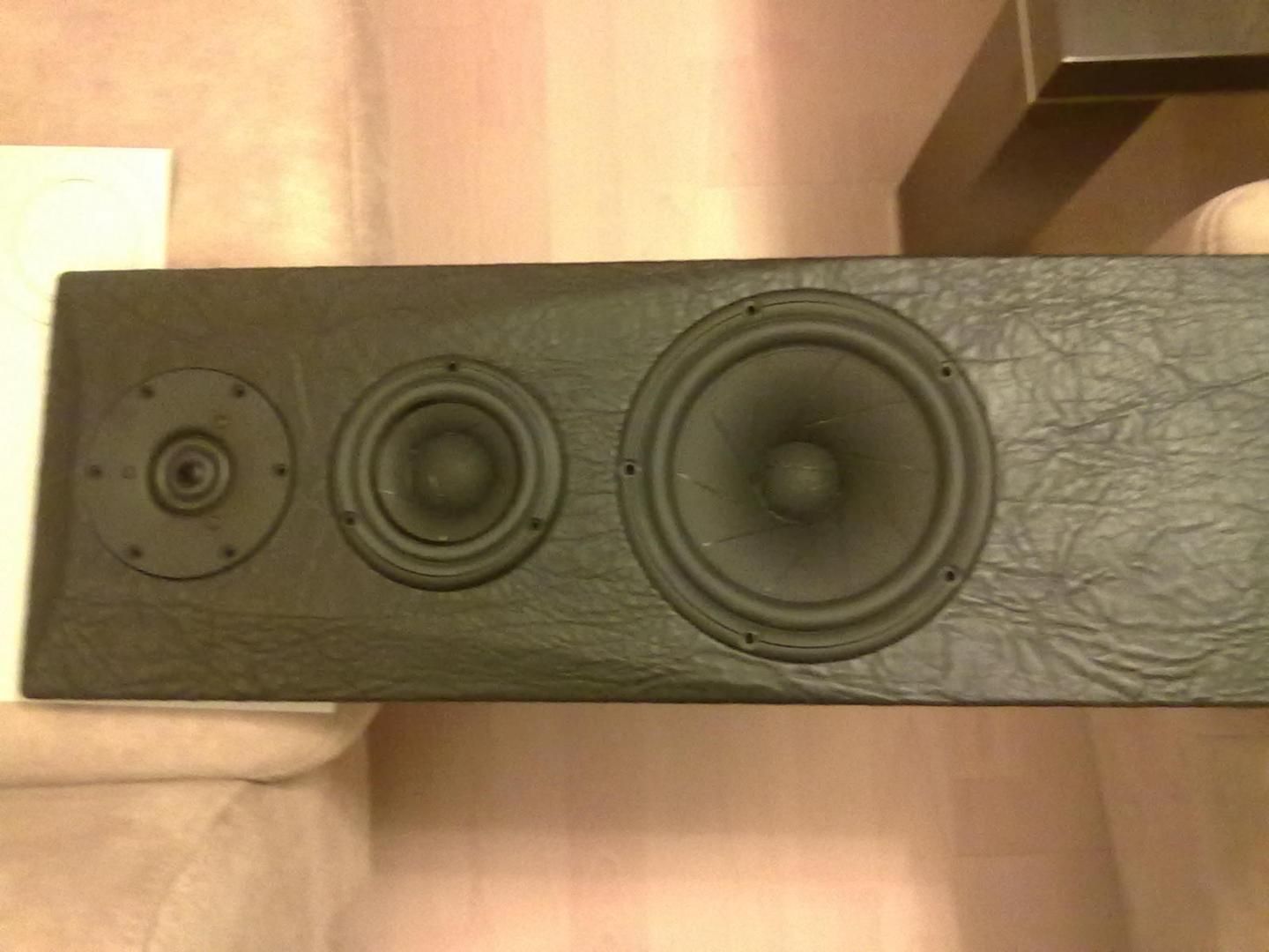

Witam, moze ja też sie pochwale, paczki klasyczne ale dość nietypowo bo seas 27tffc, mca15rcy, beyma12br70, cięte na 350hz,3khz, 90l strojone na 36Hz. Zdjęcie dość kiepskiej jakośći ale mój aparat coś nawala ostatnioto zostaje koma
I jak Ci sie podoba granie tego zestawu? Beyma daje rade na basie?
