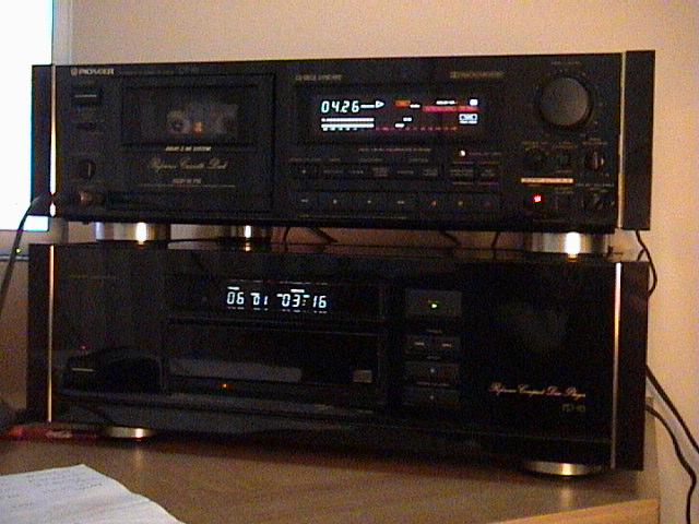

kilka fotek

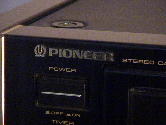

Czy ma ktoś na zbyciu znaczek Pioneer'a bo niestety CD jest bez niego.Foto znaczka z Deck'a.

CD jest idealny.Nawet najmniejszych rys.Widać że go dopracowali.Jak się wysuwa kieszeń to przy końcu mechanizm zwalnia i miekko wyhamowuje.Poza tym wszystkie funkcje uruchamiają przekaźniki.
Jedyny dyskomfort to brak znaczka Pioneer. Może ma ktoś taki znaczek na zbyciu?
