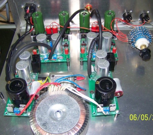

Ja jak składałem to użyłem części jak na zdjęciu
taka konfiguracja gra naprawdę zacnie
pod spodem płytki jest jeszcze równolegle do BGN 47 uf,zielony ruski teflonowy PIO 2.2uF
U mnie to tak wygląda, bez obudowy tylko blacha alu na nóżkach od cd sony i tył:)
Ostatnio dodałem radiatory na trany.
Miałem na wyjściu same BG,N 47/50 , potem same PIO 2,2uf, teraz od 2 dni słucham ich razem i jest fajnie ale z samymi PIO nie miałem problemów z basem w pomieszczeniu, razem dają dużą głębie i dzwięk nabiera masy czasem za bardzo zależy czego słucham np. Mike Oldfield -Treslunas jest przebasowione ale jak włączę And Justice For All - Metallicy(jedyna dobrze nagrana ich Cd jaką znam)jest bardzo dobrze:)
Mam nadzieje że Bikoz wpadniesz wkońcu z swoim Sonym x777ES?:) wtedy tor będę miał w pełni zbalansowany i wkońcu zobacze co te Alephy potrafią:)

Ktos mi moze wytlumaczy co ma na celu obdzieranie kondensatorow ze skory? :P Bede wdzieczny za wyjasnienie... Zeby ulatwic zadanie oswiadczam, ze tez juz niejednego obdarlem i dzwiek o dziwo nie stal sie lzejszy. Powiem wiecej - nie uslyszalem roznicy. Czy to znaczy ze powinienem isc do laryngologa? ;)
hehe, ja obdzierałem bo miały sraczkowaty kolor ;) a srebrne czy aluminiowe wygląda fajniej ;) fakt że jednego wlutowałem źle i mi wybuchł przez to 8->
bikoz, napewno twoja wersja gra lapiej niż na elpodach, pewnego razu na wyjscie dałem caddocki i rikeny i sporo sie popoprawiało jeśli chodzi o otwartość dźwięku i głębię sceny.. warto zainwestować, mnie znów chodzi po głowie P1.7 ;)
mariush< przy rca mam mase z minusem pcb do masy rca.Chwilowo jest tak, nie chciało mi się frezować pod wejścia xlr.
Płytki mi Matthew sprzedał z tymi golasami:) i mnie się podobają choć sam nie rozbieram.
Kiedyś doczeka się obudowy, mam już prawie zakończony PVC do tego, wtedy pomyślę nad coddockiem i rikenem na we/wy , szczególnie rikeny są ładne:)
czasem lepiej rozebrać kondy, szczególnie jak sie ma jakieś kiepskie. Potem o tym zapomnieć a po chwili wytłumaczyć sobie, że siedzą tam jedne z lepszych kondów o jakich na forum wspominano, tylko że kolor był feee :)
