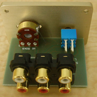

Korzystając z ostatniej wyprzedaży produktów VAL, kupiłem pasywny pre VAL PK-1. Cena śmieszna (69zł) więc kupiłem aby trochę z nim poeksperymentować.
Pierwsza rzecz która zwraca uwagę to iście miniaturowe wymiary - w rzeczywistości jest on jeszcze mniejszy niż na zdjęciach. Druga rzecz to jakość wykonania - biorąc pod uwagę cenę, jest ona absolutnie rewelacyjna. Także we wnętrzu nie ma się do czego przyczepić - wszystko zrobione schludnie i elegancko, gniazda sa dobrej jakości a przełącznik żródeł podobny do tych jaki widuje się w wiekszości dobrych urządzeń. Jakość zastosowanego potencjometru nie jest pewnie najwyższa, no ale pewnie mozna go wymienic na jakiegos Alpsa (nie wiem tylko czy rozstawienie PINów jest to takie samo - może ktos może pomóc). W akkusie Alps kosztuje 99zł, a więc za 168zł teoretycznie moglibyśmy mieć przyzwoity pre.

Właśnie chcę go kupić i wymienić potencjometr. (w oryginale przy cichym słuchaniu grał tylko jeden kanał i nie grzeszył precyzyjnością ustawienia)
Ktoś wie jaki model Alpasa najlepiej (najbezpieczniej) kupić? Może są takie modele które na początku ustawia się cicho i dokładnie a dopiero od pewnego momentu przyrost głośności robi się coraz większy? Mam nadzieje, że ktoś złapie o co mi chodzi...

W zasadzie to można tam wsadzić każdy potek jaki się zmieści i da przykręcić do frontpanelu, nawet jak będzie trzeba montować "na drutach" (kiedy końcówki nie pasują do płytki). Polecam niebieskie alpsy 10-20k zamiast tego gówna co tam siedzi,

przełącznik też trzeba by chyba wymienić, bo to chińskie gówno. Skrzynka ładna. Nijak za tą kasę nie da sie takiej samej.
Ze zdjęcia wynika, że potencjometr 50 k. Jakie to ma wymiary? Zmieści się "normalny" potencjometr ?

... badałem kiedyś omomierzem jak zmienia się oporność w Alps-ach - niebieski i czarny ( w czarnym było gorzej ).
Rewelacyjnie to nie było , duże różnice pomiędzy kanałami. Symetria przyrostu opornośći między kanałami trochę lepsza niźli w Telpodach za 1 zł. Zalety : nie trzeszczą , solidne wykonanie. Cena 100 zł za niebieskiego nie ma wg mnie racjonalnego wytłumaczenia.

Za taką kasę to spokojnie kupisz pot. skokowy na opornikach, który sonicznie i pod względem "równości" kanałów bedzie raczej lepszy od każdego ślizgowego. Wymiary tylko mogą być całkiem spore.

Co do wymiarów to puszczeczka ma (we wnętrzu) ok 36mm x 60mm x 45mm (WxSxG).
Alps Black Beauty (RK-40) nie wejdzie, pozostaje Alps Blue Velvet (RK-27). Ten ostatni nie jest jednak niczym wybitnym i wg. opinii, na krtóre natrafiłem w necie, "brzmi bardzo plastikowo".
Do rozważenia są oczywiście jeszcze opcje Thel, Noble itp.

Idealny do tego zastosowania to Alps RK18 D do kupienia w
Hidden Content
Polecam wartości 10K dla chcących mieć 150% pewności 20-50K.
Puryści mogą wymontować PCB , dać przykręcana gniazda RCA i zlutować
przewodami punk w punkt, na pająka. Oczywiście likwidujemy przełącznik wejść.
Jak ktoś ma potrzebę wydania większej gotówki za gorszy towar to może kupić
niebieskiego Alps-a.
