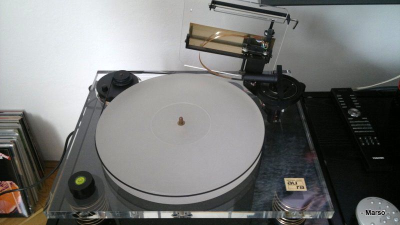

A tak wygląda gramofon ,który odkurzyłem po kilku latach.

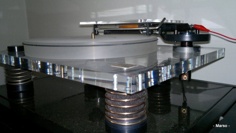

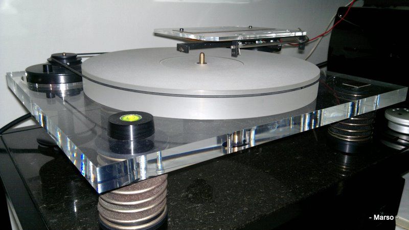

Prawdopodobnie chyba nie,mój egzemplarz nabyłem w na pryma-aprylis 99 roku.W nazwie oczywiście ma być AU/RA G7E,LS2 to ramionko.Można to było kupić wraz z firmowym phono mm-AU/RA P3Z zasilanym czterema bateriami 9 voltowymi.
Marso
Kupiliśmy w tym samym roku, chyba rok po debiucie Aury na Audio Show.
Przed nim miałem przez kilka miesięcy jeszcze tańszy model - G6N.
i co nadal utrzymujesz, że służą do prostowania sprężyn?
Służą do utrzymania sprężyn w odpowiedniej pozycji i zapobieżenia przeciągnięciu plinty w kierunku silnika. To jest de facto dość słaba siła, bo powodowana tylko lekkim naciągiem paska napędowego. Bez tego układ silnik - plinta (i talerz) byłby nieustabilizowany i pasek bez przerwy spadałby z talerza lub rolki napędowej. Jeżeli nie za pomocą gąbek, to czasem stosuje się dodatkową, umocowaną poziomo sprężynę, już znacznie mniejszą i cieńszą, która ma za zadanie lekko odciągać całość (plinta i talerz) w kierunku przeciwnym do działania siły naciągu paska.
Nie służą do żadnego wytłumiania, bo wytłumianie gąbeczką "hulania" 15 kg masy, zawieszonej na miękkich sprężynach, to nonsens.
dla mnie nonsensem jest to co piszesz czyli prostowanie gąbką "15 kilogramowej masy". jeszcze raz powtórzę, że drgają same sprężyny a cała masa z nimi nie lata, przenoszą się na nią za to wibracje. czy słyszałeś kiedyś o sprężynie pogłosowej...? jak do tej pory dwa głosy były zgodne z moim poglądem, z twoim żaden. podaj proszę jakieś poparcie swojej teorii, link gdzieś tam, czy cokolwiek.
a kolegów jeszcze raz proszę o rozstrzygnięcie: DO CZEGO SŁUŻĄ GĄBKI W SPRĘŻYNACH???

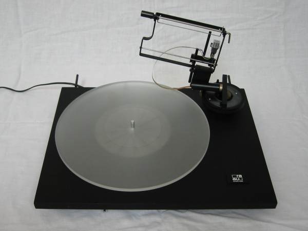

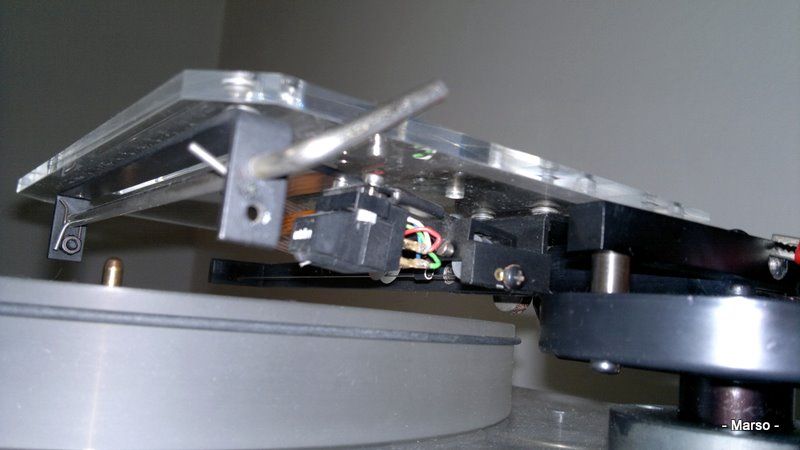

Możesz pokazać jak działa w zbliżeniu ramie tego gramofonu? Jak sobie radzi z niecentrycznoscia płyt i pofałdowaniem?
A tak wygląda ramię od G6N AU/RA.

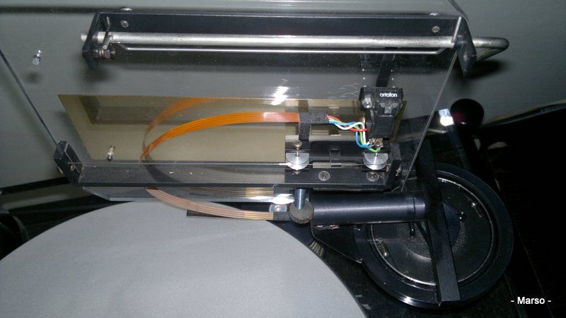

O to właśnie chodziło. Ramie przesuwało się na rolkach po stalowej strunie. Nie sądzę żeby to był jakiś ekstra wynalazek o wyjątkowo małym oporze toczenia. Przypuszczam, że nie był lepszy od dzisiejszych tulei ślizgowych.
A jednak działało?

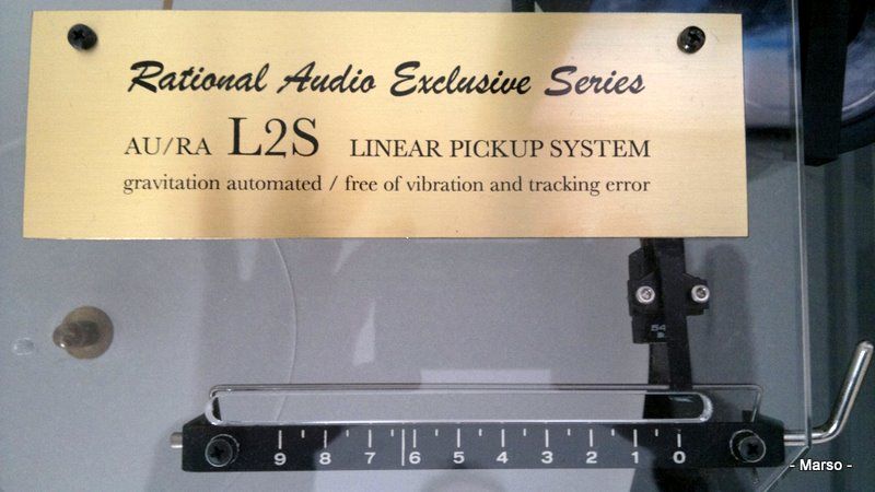

L2S to nazwa ramienia a gramofony nazywały sie G7N lub G6N
AU/RA produkowała trzy typy gramofonów i trzy typy ramion. Na zdjęciu widoczne jest ramię RPS z gramofonu G6N (tańszy, który był dostępny w Polsce), stanowiące rozwinięcie koncepcji ramienia tangencjalnego typu RTS z gramofonu G1N (poziom wstępny; był tylko prezentowany na Audio Show 1998). Natomiast L2S pochodzi ze szczytowego G7E (droższy, akrylowy, wizytówka firmy). W ramię to wyposażane były także modele G6N w okolicach roku 2001 - ostatnie sztuki, jakie sprowadzał dystrybutor - firma "Audio Box" (późniejsza "Czarna Płyta") z Łodzi.
Rolki ramienia toczyły się swobodnie po naprężonej strunie, przy czym w stanie gotowości i podczas odtwarzania płyty (ramię opuszczone) struna nie jest pozioma, lecz nieznacznie pochylona ku środkowi (nie jest to widoczne gołym okiem), tak aby pominąć moment kiedy rolki ruszają z pełnego spoczynku. Informację tę przekazał mi Pavel Dudek goszczący na Audio Show w 1998 roku, podczas rozmowy na temat czeskiego audio i niektórych konstrukcji, w tym właśnie urządzeń konkurencyjnej firmy AU/RA.
To co widać na zdjęciu działało znakomicie, natomiast bywał problem z opuszczaniem całości (konstrukcja głównej windy z łożyskiem itd. itp.), także taśma z przewodami sygnałowymi potrafiła pękać, więc w ostatnich dostawach pojawiały się ramiona z okablowaniem Clearaudio (pleciona wiązka różnokolorowych cienkich przewodów).
Ale RPS od L2S różniło się chyba wyłącznie ramą na której było rozpięte ramie? W L2S był to kawałek plexi. W RPS metalowa ramka ?
Wiesz może do jakich było wkładek i jakich nacisków?
Pochyła struna świadczy o dużych oporach ramienia. Nadal twierdze że współczesne materiały pozwalają na realizacje koncepcji takiego ramienia w doskonalszy sposób.
A przede wszystkim doświadczenia Au/Ra potwierdzają, że da się to sensownie zrobić.
AU/RA polecała do swoich gramofonów wkładki Linn K5 i Shure M44 7X. W przypadku Linn K5 nacisk był z zakresu 1,7-2,2 grama, a masa przetwornika 5,2 g. Polski dystrybutor przez moment oferował także wkładkę Shure V15. Ze swoich osobistych doświadczeń potwierdzam bardzo dobrą współpracę G6N z Ortofonem 510. W instrukcji obsługi do G7E mowa jest o naciskach 1,7-2,5 g. Nie ma natomiast informacji o masie przetwornika.
Ramię wydaje się całkiem proste do sklonowania tyle, że trzeba precyzyjnie wytoczyć z aluminium rolki. Reszta nie powinna być problemem.
ja bym go jednak nie klonował. Natomiast wykorzystał tę geometrię do zrobienia ramienia na łożysku liniowym lub tulejach ślizgowych. Kluczowa jest bezwładność. Tuleje ślizgowe są na mniejsze wymiary - już od 1mm średnicy pręta prowadzącego. Takie ramie można obecnie zrobić prostszej konstrukcji i z lżejszych materiałów.
AU/RA polecała do swoich gramofonów wkładki Linn K5 i Shure M44 7X. W przypadku Linn K5 nacisk był z zakresu 1,7-2,2 grama, a masa przetwornika 5,2 g. Polski dystrybutor przez moment oferował także wkładkę Shure V15. [...] Ze swoich osobistych doświadczeń potwierdzam bardzo dobrą współpracę G6N z Ortofonem 510.

Wiele lat temu koledze melomanowi kupiłem gramofon AURA za 800 zł - znał się na muzyce ale nie na sprzęcie. Był zachwycony rezultatem. Od tamtego czasu żałowałem że nie kupiłem tekiego samego sobie. Ostatnio nareszcie kupiłem sobie taki sam, mocno używany za 900 zł. Tutaj trzeba zaznaczyć że słucham hi-endu z kolumnami Avantgarde Akoustic Duo Grosso na czele i gramofonem ScoutMaster z wkładką Lyra Argo MC za 5 tys. zł. Ramię tangencjalne zawsze mnie intrygowało i nawet wymyśliłem własną konstrukcję na linie. Własne pomysły stały się nie aktualne (jak na razie) właśnie z racji zakupu AURY.
Konstrukcja gramofonu w całosci jest genialnie prosta. Plintą się nie zajmowałem. W planie mam zamiar zamontować ramię tangencjalne jako drugie do swojego Scoutmastera VPI.
Ramię rozmontowałem do ostatniej śrubki, oczyściłem, i zmontowałem ponownie. Konstrukcję więc poznałem dobrze. Poznałem też siła rzeczy możliwości i potrzeby regulacji. Zajęło to 2 wieczory. Teraz gra z nowokupioiną wkładką Goldring 2100. Słuchałem cały dzień. Wnioski z całości zagadnienia są następujace:
1. Czytając wcześniejszych forumowiczów - kopiowanie nie będzie takie proste. Zarówno ramie wkładki jak i przciwwagi do wózka są zamontowane poprzez gumowe tulejki.
2. Dla montażu wkładki ,ramię (malutkie) jest odkręcane, jedną mała śrubką M2. Kąt przykręcenia tego ramienia tą śrubką do wózka wacha się o kilka stopni. Niestety robi się o "na oko". Bez tego odkręcenia wkładki zamontować się nie da.
3. Teoretycznie wszystko się reguluję, czyli wysokość nad płytą, kąt prowadzenia igły nadrowkiem, poziom prowadzenia wkładki nad płytą - ale wszystkie te regulacje są regulowane pojedyńczymi małymi śrubkami. Nie sugeruję tutaj że konstrukcja jest zła, a tylko że regulacja nie jest zbyt precyzyjna i że Konstruktor uznał że precyzja jest zbyteczna. Być może miał rację.
4. Podnośnik wkładki też trzeba było wyregulować. Odbywa się to przez dogięcie różnej grubości prętów.
5. Wózek. Konstrukcja następująca - 2 rolki aluminiowe z ośkami stalowymi, ściętymi na końcach w szpikulec. Trzymane śrubkami mosiężnymi z gniazdam-wgłębieniami na ośki rolek. Przy regulacji trzeba wszystko przemyć spirytusem, bardzo oszczędnie nasmarować. Srubki docisnąć tak by rolki nie miały luzu a jednocześnie szybko zakręcone kręciły się swobodnie przez kilkanaście obrotów. Śrubki po regulacji zastopować kroplą farby lub kleju.
