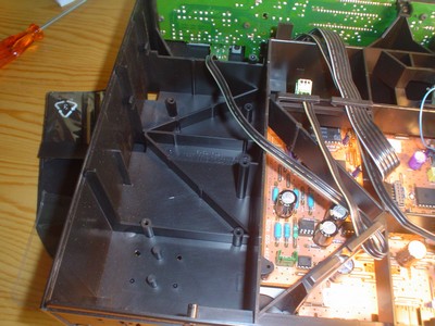

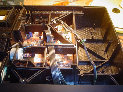

Wrzucam fotki cd przed i po wytłumieniu matami bitumicznymi (pierwszy raz oklejałem, dlatego tak "kanciato" powycinane maty :) ) Sam odtwarzacz jest masakrycznie plastikowy. Jeszcze takiej taniochy nie widziałem...
