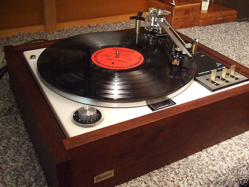

Znalazlem fajne zdjecie.

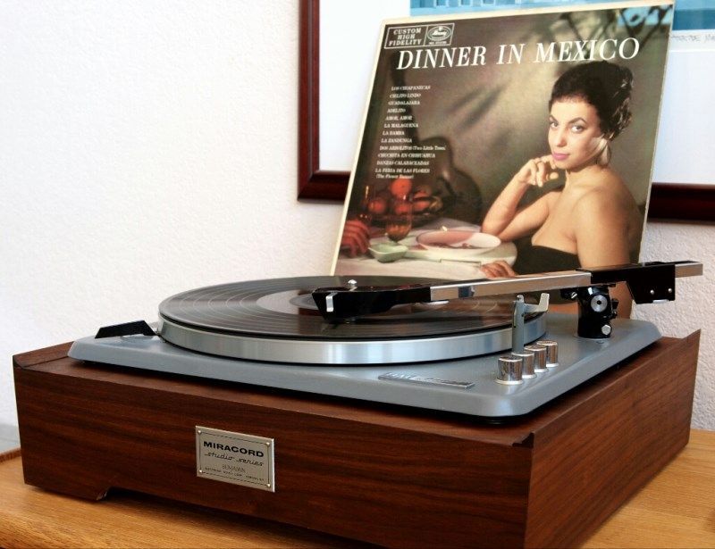

Choc kusza mnie, te dwa inne gramofony...
Ja powoli mierze i obmyślam nową plintę, prawdopodobnie dębową. Napęd będzie osobno, ramie (jeszcze nie wiem jakie, ale 12 lub więcej cali) na osobnej części. Inspiracją był ten garrard 401 -
Zaloguj się, aby zobaczyć treść (możliwe logowanie za pomocą ) - jak dla mnie wygląda świetnie.
W sumie cały czas zachwycam się brzmieniem idlera, wszystkie inne gramofony poszły w odstawke lub na sprzedaż.

Niestety nie Lenco...Ale tez idler.
Ponawiam pytanie. Czy ktos ma, badz mial przyjemnosc sluchac - Elac Miracord i Garrad 100 Zero ?
