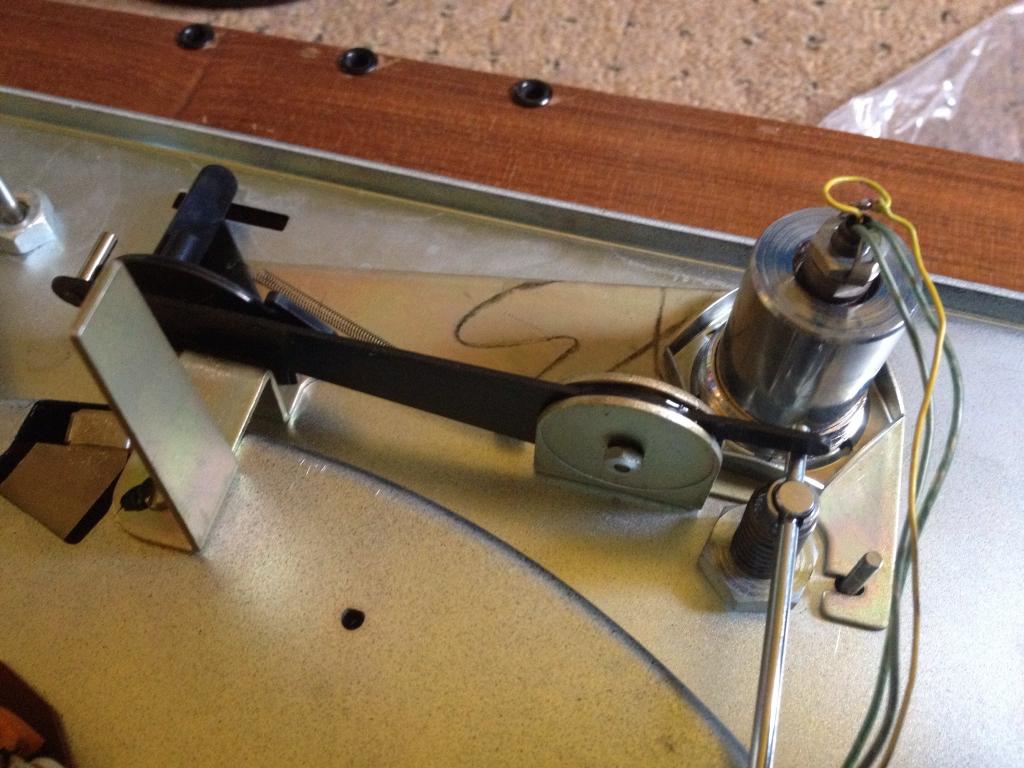

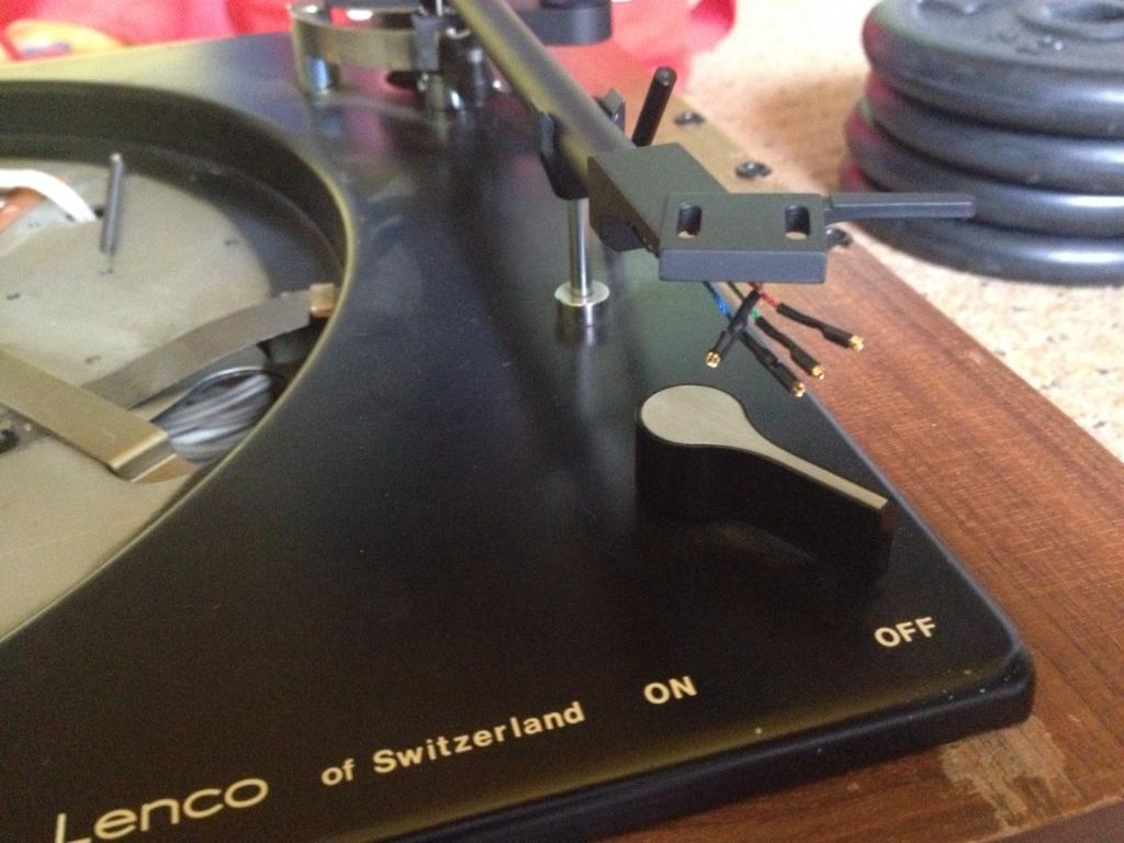

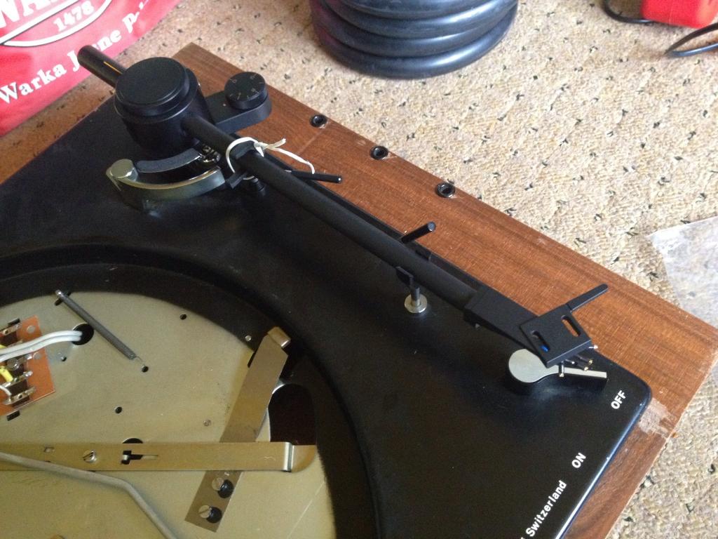

Trochę po czasie ,ale dopiero teraz mogę zając sie Lenco. Dzis dokupiłem przewód do ramienia Jelco oraz tzw. KIT Joela.
Po dostarczenie dam info z postępu prac.
Plinta zostaje orginalna ,możliwe ze postaram sie ja trochę odciążyć i wytłumić plus malowanie.
Czy ktoś aplikował kit ?
Wstawię parę zdjęć z przymiarki i dziś dostałem KIT :):):)
Z tych
