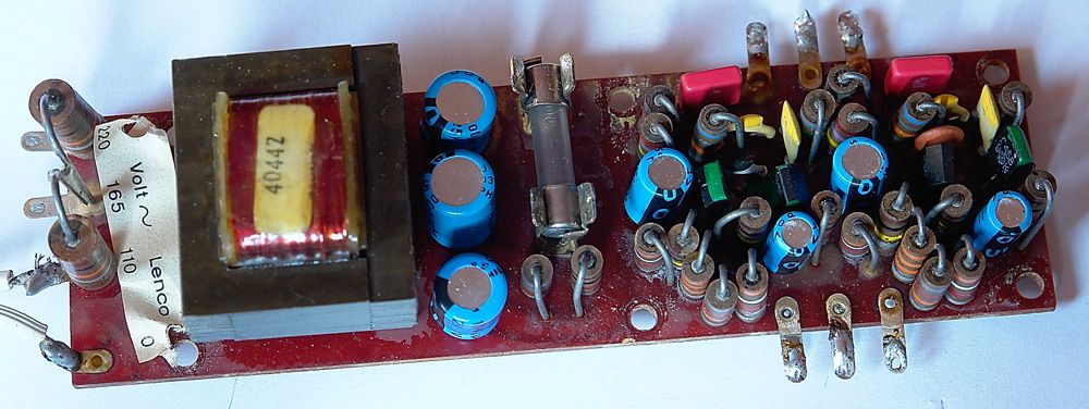

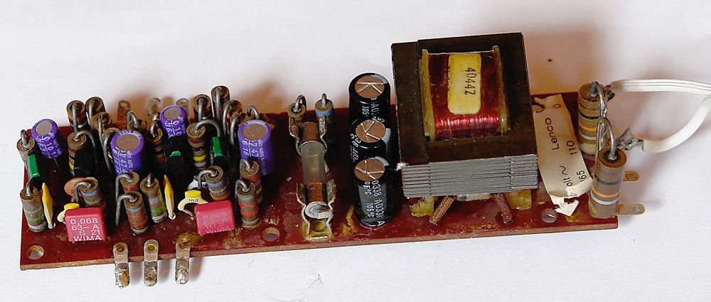

Zabrałem się za wymianę kondensatorów elektrolitycznych.
Ku mojemu zaskoczeniu w ekranie wzmacniacza była kartka ze schematem wzmacniacza. Jak lutowano ze 40 lat temu można zobaczyć na załączonym zdjęciu.
W zasilaczu wstawiłem nowe "Rubycony" a we wzmacniaczach OSCON-y o takich samych pojemnościach.

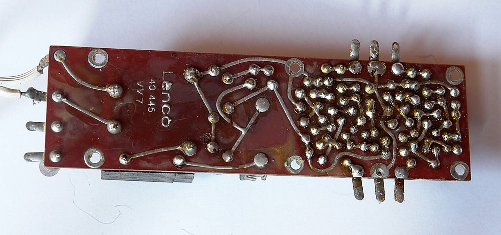

Płytkę wymyłem i od strony lutów pokryłem lakierem na bazie kalafonii.
