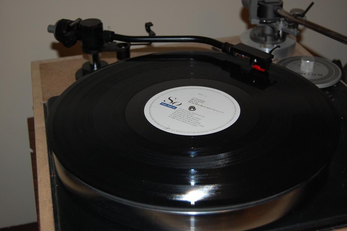

Lenco,Ortofon i Jelco,śliczności :)
śliczny ortofon ? . Myślę , że gust do kobiet masz lepszy :)
Kobiety,ramiona,hmm...ja nie widzę pararelii,ale mi podoba się ramię Dynavectora,wiec sam rozumiesz:)

Witam wszystkich forumowiczów !!!
Dawno nie było żadnego odzewu w tym wątku , tak więc postanowiłem nieco go odświeżyć.
Mam na imię Darek i pierwszy raz się tutaj udzielam .Zacznę od tego jak zainteresowałem się tym wspaniałym napędem ( Lenco L75 /  L78).
Otóż od jakiś 30-stu paru lat interesuję się muzyką oraz tematyką audio i dobrym dźwiękiem. Przez ten czas wiele sprzętu się u mnie przewinęło. Różne wzmacniacze , CD-ki , kolumny itd... Jednak zawsze źródłem odniesienia pozostawały winyle.
Skupiając się na gramofonach : było ich dużo i różnego rodzaju. Pierwszym był nasz rodzimy ADAM GS-424 , później różne paskowe czy DD.
Ostatnim gramofonem przed Lenco był Thorens TD-321 z ramieniem SME 3009 sII Imp. z wkładką NAGAOKA PM-555.
Używałem tego gramofonu ok. 2--ch lat z zadowoleniem.
Jak to czasem bywa , podczas słuchania muzyki lubię przeglądać różne fora dot. tematyki audio itp.
Przypadkowo trafiłem na ten wątek , który bardzo mnie zaintrygował.
Zacząłem też śledzić inne fora dot. L75 , np lencoheaven...
I postanowiłem złożyć sobie LENCO !!!
Na ebay-u trafiłem tanio sam napęd L78 , bez plinty i ramienia. Jakiś czas później kupiłem używane  ramię Michell Engineering - TecnoArm "A" ze srebrnym okablowaniem.
Plintę na początku złożyłem (jak to się mówi) z byle czego , później kupiłem na ebay plintę DAS-Audio.
Gdy napęd i ramię do mnie dotarły zacząłem go wstępnie składać.
Po konserwacji silnika i łożyska wg. porad z tego forum zrobiłem otwór montażowy pod ramię , aby zachować jego prawidłową geometrię i dołożyłem talerz z MDF-u , aby zachować VTA jak należy.
Następnie połatałem zbędne otwory na chassis i dałem do lakierowania.
Gdy po tych zabiegach zamontowałem ramię i je skalibrowałem , to przyszła pora na pierwsze odsłuchy.
A te były wielce obiecujące... Z wkładką Grado Prestige Gold  Lenco zagrało tak że powyższy Thorens z SME wypadł bardzo blado (z całym szacunkiem dla niego ).
Pojawił się niesamowity rytm , punktualność dźwięku oraz dynamika nieosiągalne dla napędów paskowych czy DD. No i wreszcie zagościła u mnie muzyka !!!
Po wytłumieniu napędu  było jeszcze lepiej.
Więcej czarnego tła , przez co uległy poprawie również  pozostałe aspekty.
Porównania typu CD vs. Analog już całkowicie nie miały sensu. Miałem różne Playery : Meridiany,  Naima ,  marantz-e , micromegi itp,  i im bardziej chciałem wyłapać jakieś pozytywne strony CD , tym bardziej dochodziłem do wniosku że to tylko nieco lepsza MP3- jka.
Mając na uwadze potencjał jaki drzemie w tych napędach nawet nie myślę o innych gramofonach... Nie ma sensu , chyba że by mi zależało na efekcie wizualnym :-)
Wolę się skupić na tuningu L75 / L78 aby
 jeszcze więcej z nich wycisnąć.
Dlatego też sprzedałem powyższe Lenco L78 aby zainwestować w lepsze ramię.
Zacząłem też eksperymentować z plintami szkieletowymi.
Na fotkach wstępny owoc mojego kolejnego projektu opartego na napędzie L75.
Muszę go jeszcze wytłumić matą butylową , poprawić zasilanie , zainwestować we wkładkę... no i dopracować plintę.
Z czasem myślę się zająć też tuningiem mechaniki ( np. wymiana łożyska na lepsze , likwidacja sprężyny napinającej kółko idlerowe itp.).
Obecne ramię zapewne pozostanie u mnie na dłużej , a napędy Lenco L75 /78 raczej zawsze będę modernizował aby osiągnąć jak najlepsze efekty :-)
Uff... Trochę się rozpisałem...
Pozdrawiam wszystkich lencomaniaków !!!
Saec fajne ramię , czy całość gra jeszcze lepiej ?
Zaloguj się, aby zobaczyć treść (możliwe logowanie za pomocą ) Edytowane przez Bartek Bartoszewski
Na Lenco miałem wcześniej tak jak pisałem w wątku : Tecnoarm "A" , otarłem się również o LINN AKITO ale SAEC to już inna liga.
Pierwsze co się rzuciło w uszy to niesłychana gładkość i ilość detali ( na razie na zwykłej AT95E ), aż się nie mogę doczekać aby podłączyć coś lepszego. Wtedy będę się nieco więcej mógł wypowiedzieć :-)
Ramię jest bardzo precyzyjne i czułe. Najmniejsze zmiany na lateral balance powodują zauważalne zmiany dźwiękowe nie mówiąc już o ustawieniach siły nacisku czy antyskatingu. Jako ciekawostkę dodam że np. przy wyzerowaniu siły nacisku "ciężar" ok. 0,004 g położony na headshellu już powoduje opadanie ramienia. SME w najnowszych ramionach deklaruje taki skutek przy ok.0,02g.
Przez to wszystko kalibracja zajęła mi ok. tygodnia aby mnie w miarę satysfakcjonował dźwięk przy tej wkładce.
Bez wątpienia jest to najlepsze ramię jakie miałem u siebie. Wykonanie bardzo precyzyjne w najmniejszych detalach , SME 3009 które posiadałem wyglądało przy nim bardzo topornie...
SAEC stosuje stosuje własną , dość specyficzną geometrię ramion mającą na celu zminimalizowanie błędów śledzenia przy końcu stron płyt do 0° .Jest to obarczone nieco większymi błędami na początku płyt , aczkolwiek dla mnie jest to niezauważalne. Jest super jak i na początku , tak i na końcu strony.
