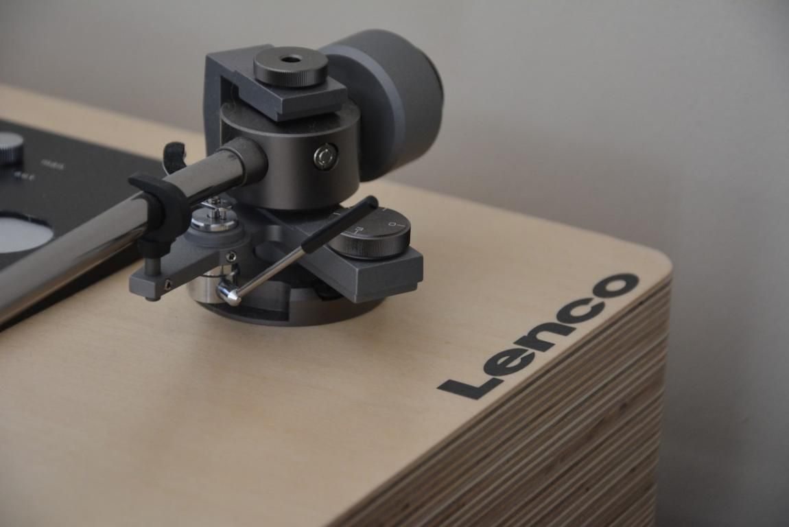

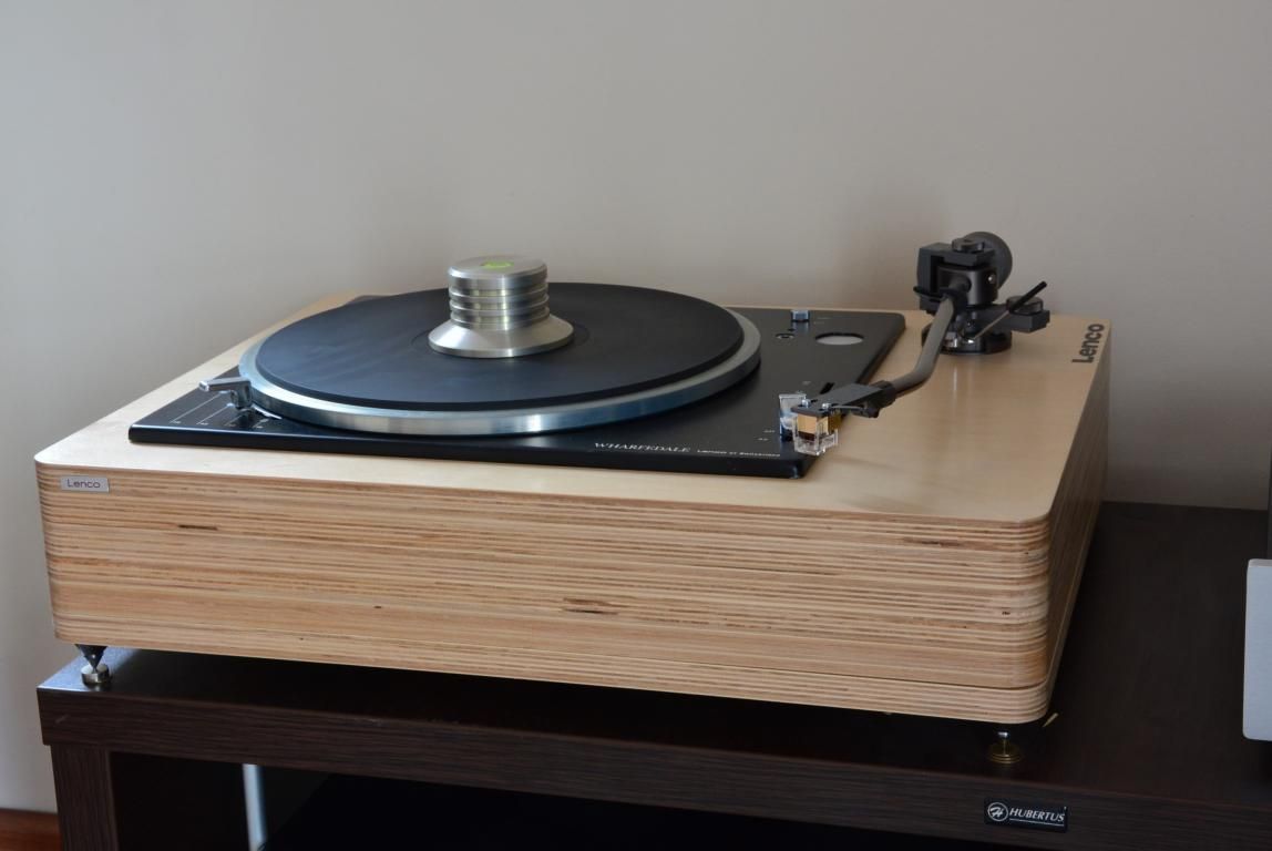

Gdzieś już wrzucałem te zdjęcia - u mnie tak to wygląda. Ja akurat kupiłem tą plintę na ebay, bo była licytacja od 1zł, także kupiłem za coś pomiędzy 300-400zł. Dorobiłem też pokrywę i jak za te pieniądze, to niewiarygodnie dobrze grający gramofon.
No i mnie przekonałeś do ramienia sa-750l. Eleganckie wykonanie pogratulować. Mam nadzieję że z materiałem i wycięciem wyrobie się w około 100£ a CNC która laserowo wycina w sklejce mam po sąsiedzku przy fabryczce w której pracuje. Jeśli ktoś ma gotowy projekt w pdf do podstawy jak w poscie powyżej to chętnie przyjmę link ale sam też próbuje szukać.
Tu masz szablon.
Musisz oczywiście poszerzyć plintę, żeby wcisnąć 12 cali. U mnie jest jeszcze trochę szerzej na krawędziach, ładnie to wygląda. Wymiary mniej więcej 54x41x11.

Natomiast chassis powinno wystawać nad plintę, tak jak u mnie, na aukcji powyżej jest jakby schowane w plincie (chassis z plintą jest na tym samym poziome). Talerz w Lenco jest bardzo niski i niektóre ramiona mogą mieć problem. Nie wiem czy wyrażam się jasno.
