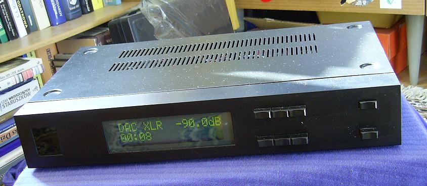

Nareszcie udało mi się uruchomić i oprogramować nową wersję sterownika do PVC. Wykorzystałem podesłany przez Petera wyświetlacz matrycowy stosowany w urządzeniach Mark Levinson, dzięki temu ustawienia są bardzo czytelne (wysokość cyfry 11.43mm).
Tagi nie działają ;)
Wykorzystałem nowy sterownik, który obsługuje wyświetlacz i część wykonawczą (dwa kanały przekaźników) ze zmodyfikowanym programem. Sposób obsługi (przyciski, impulsator mechaniczny i optyczny, nauka kodów pilota podczerwieni) pozostał bez zmian.

Tutaj porównanie ze LCD o wysokości cyfry 10.34mm - oparty o matrycę LED jest dużo lepszy.

Wyświetlacz dostępny jest w DK pod oznaczeniem PD4435. Można przerobić plik lub podejść do tematu od innej strony – kształtowanie charakterystyki na drodze programowej.
W rzeczywistosci taki wyswietlacz matrycowy wyglada lepiej jesli jest za szybka, jak ponizej:

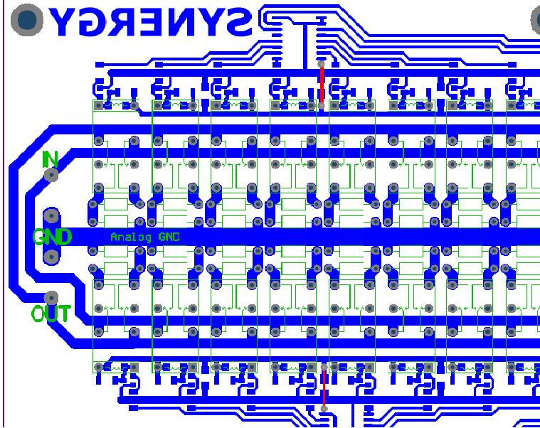

pytanie do znawców w temacie. Zmontowana drabinka
Zaloguj się, aby zobaczyć treść (możliwe logowanie za pomocą ) do wzmaka lampowego wprowadza dośc głośny brum do układu. Sam układ na innej drabince o takich samych parametrach jest bez żadnych przydzwięków i brumów. Układ zmierzony i dzielnik rezystorowy działa poprawnie. Macie może jakieś sugestie co może byc źródłem brumu? Podejrzana jak zwykle w takich przypadkach jest masa. Czy waszym zdaniem np ekranowanie coś zmieni?

Masz bardzo rozwleczony układ i szczątkową masę. To po prostu musi brumieć:( Szkoda Twojej pracy, włóż układ do metalowej puszki, powinno pomóc.
