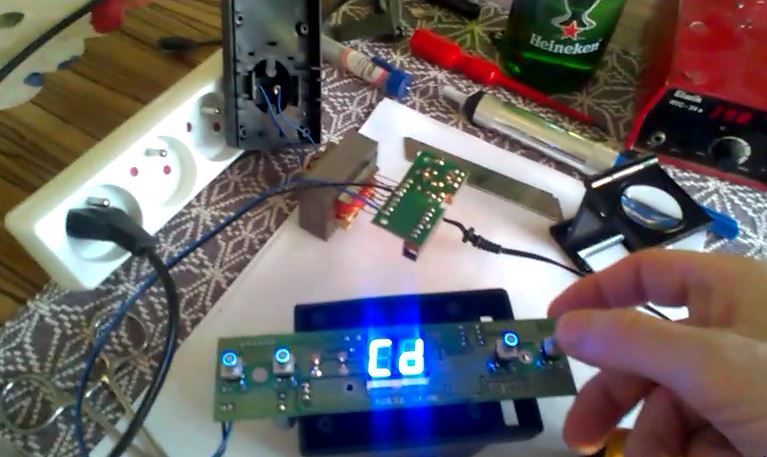

uruchomiłem sterownik PVC projekt z AVT5297.
Teraz muszę kupić przekaźniki. W projekcie są miniaturowe Omrony G6K-2F-5V.

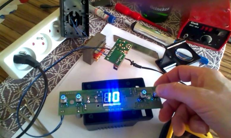

Obecnie zmontowałem sterownik do PVC i zdalne sterowanie.
Pilot od cd Krella ma też przyciski do sterowania przedwzmacniaczem a więc nie będzie potrzebny drugi - jeden w łapie wystarczy.
Właśnie jestem na etapie kupowania przekaźników i wybór rezystorów.
Ten PVC jest postawiony na programowalnym układzie logicznym CPLD. Pracuje przy niskiej częstotliwości tutaj 50 Hz z sieci. Wyświetlacz to dwa 7 segmentowe LEDy.
Ponieważ tutaj program służy tylko do zaprogramowania jego struktury a nie jest to działający program wykonawczy w praktyce taki układ nie powinien się zawieszać.
