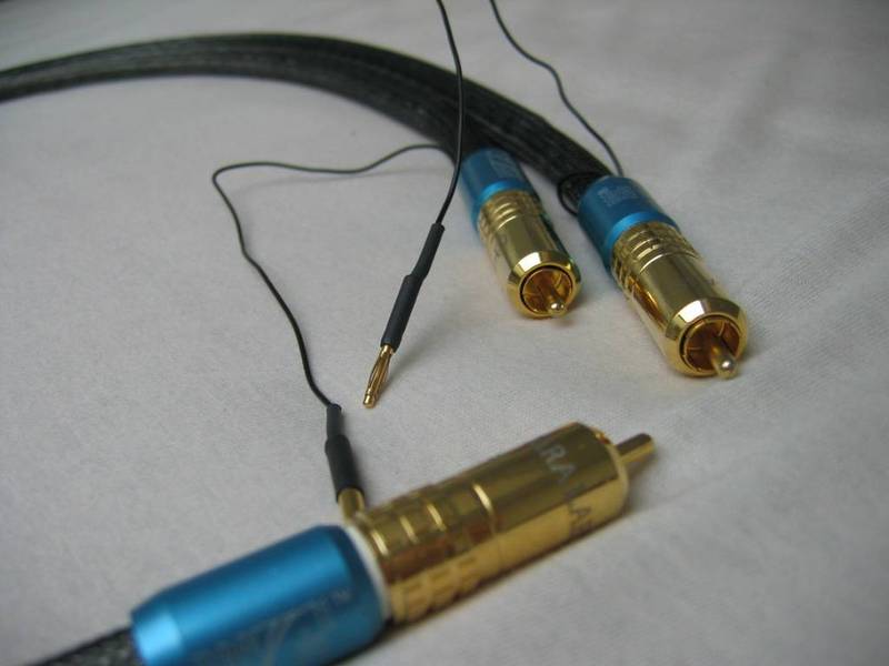

czy waszym zdaniem to oryginalna tara czy podróbka?trudno mi określić czy napis jest tłoczony ?
Napis na złotej zakrętce jest drukowany, nakrętka jest wykonana inna technologią niż Vector 1 ze zdjęcia powyżej i Air 3 poniżej. Tulejka jest jasnoniebieska i nie ma ostrej fazki.
Podobnych kabli Air 1 było kiedyś dużo na Allegro, po ok. 1000 zł.
Nigdy nie udało mi się znaleźć kabli Air 1 o takim wyglądzie na materiałach pochodzących od Tara Labs, a trochę szukałem. Wszystkie zdjęcia kabli Air , wersja pierwsza mają głęboko tłoczoną zakrętkę, ciemnoniebieską tulejkę i ostre fazki na tulejce.
Na zdjęciu Air 3 seria pierwsza.

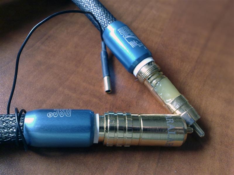

jerry224 zdjęcie z twojego postu to podróbka air1 czy oryginał serii 1?
napis na mojej tarze jest delikatnie wklęsły,wypełniony farba,bez ostrych fazek.
według co niektórych opinii z forum jest to wersja1 oryginalna.
czy ktoś posiada taka sama tare ?

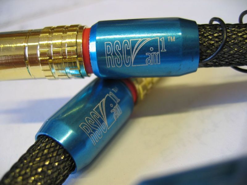

Nie mam pewności, czy to oryginał. Wg mnie oryginale kable Tary model Air seria pierwsza i druga posiadają następujące cechy:
- złota, głęboko tłoczona zakrętka z charakterystycznym "gripem", napis nie drukowany
- ciemnoniebieska tulejka ze delikatnymi śladami obróbki skrawaniem
- napis na tulejce wykonany charakterystyczną technologia etching
- ostra fazka na tulejce
Fragment maila od Tara Labs: "When it come to the quality of the Etching, we have used the same company since about 1994/95 ..."
Były głosy na forum, że to oryginał. Nie udało mi się znaleźć żadnego zdjęcia potwierdzającego, że Tara kiedykolwiek reklamowała kable o takim wyglądzie, jak na Twoim zdjęciu. Mam pdf pisma audio z 1999 roku ze zdjęciami Air1 seria pierwsza, na którym kabel ma powyższe cechy. Fragment poniżej.
Dla całkowitej jasności:
- napis na złotej zakrętce tłoczony, bez śladów farby
- napis na niebieskiej tulejce - farba liter znajduje się w mikro-rowku, można go wyczuć paznokciem
Air 3 seria 1

ciekawa sprawa z tym napisem na zakrętce.na niebieskiej tulejce jest tak jak piszesz w mikro rowku.
masa która zalany jest wtyk, twarda lekko pożółkła.
swoja draga kabel "gra" bardzo dobrze ,do tej pory nie wyparł go żaden IC do 2kz...

jerry224 już chyba o tym pisał, że pd zakrętką na obu przewodach powinien znajdować się numer seryjny. Nie widziałem jeszcze oryginalnego AIR bez takiego numeru. Poniżej zdjęcie wersji pierwszej AIR1.
@ptx, 1 Paź 2009, 16:30
Pozwoliłem sobie wysłać zapytanie do Tara Labs pytanie o kable na zdjęciu.
I'm planning to buy the Tara Labs Air 1 interconnect cables. I have attached the photos that I've received from the seller. I'd like to make sure they are original cables. Could you take a look at these photos and tell me if the cables are original? I'll greatly appreciate.
Odpowiedź:
No This product is NOT a TARA Labs product it is a fake.
Best wishes,
Matt Sellars
TARA Labs Inc.
