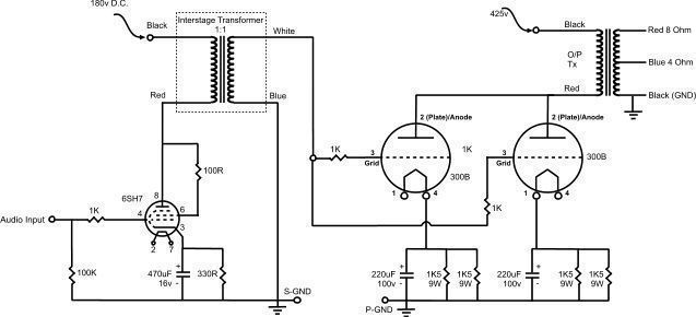

Kompletny schemat oryginalny AN Conquest (jedyna różnica do 2 x 300B i zapewne inne trafo):

Oryginalna czułość wejściowa to 250mV i jest to stanowczo za dużo dla sygnału z DACa, gdybym zdecydował się dramatycznie :) zmodyfikować układ dla czułości powiedzmy 1-2V, to gdzie dłubnąć?
sun audio na 2A3 jest zbudowane nieomal dokładnie tak samo
też miałem problemy i też odpuściłem
Najpierw to usuń ten kondensator co bocznikuje rezystor katodowy 330 ohm pod pierwszą lampą.
Wzmocnienie od razu spadnie co nieco. Jeśli to wciąż będzie za mały spadek, to .... oj, powiedziałbym Ci, ... ale przestaniesz mnie lubić. No, ale zaryzykuję:
Weź ułamek napięcia wyjściowego co idzie na głośnik doprowadź ujemnym sprzężeniem zwrotnym z powrotem do nieodwracającego wejścia wzmacniacza .. czyli do górnej nóżki tegoż opornika 330 ohm, co go właśnie pozbawiłeś kondensatora bypass'a przed chwilą. Szczegóły tych obliczeń znajdziesz tutaj:
Powiedzmy, że na wyjściu wzmaka masz napięcie 15V, a na wejściu jak twierdzisz czułość 0,25V. Czyli wzmocnienie napięciowe otwartej pętli załóżmy jest równe około 60 razy. Czułość chcesz osłabić do 2V, czyli ośmiokrotnie.
Tak więc ( o ile nic nie pochrzaniłem z rachunkami):
K_docelowe = K/8 = 1 / ( 1/K - beta );

Audio Note robi również swoje wzmaki w wersji low gain. Dają 6J5 zamiast 6sn7. Np taki jak poniżej.
Wada takiego rozwiązania to spory kondensator na katodzie drajwera.
http://www.audiokit.it/ITAENG/KitElettr/MEGA/Triodino/Triodrv6J5SE.jpg

Długo myślałem, myślałem ... no i narysowałem.
Natomiast teraz się zastanawiam, czy niczego w tej koncepcji nie przeoczyłem.
Rysunek przedstawia pojedynczy stopień wzmacniający w układzie różnicowym.
Cechuje się (taką przynajmniej mam nadzieję):
  • Bezpośrednim sprzęgiem galwanicznym pomiędzy lampami wejściowymi a lampami V5 oraz V6;
  • Dość wysokim wzmocnieniem napięciowym;
  • W miarę niezłą liniowością;
  • Niską impedancją wyjściową.
  • Lokalnym krzyżowym sprzężeniem zwrotnym.
Szczegóły mojego toku rozumowania przedstawiłem na mojej stronie internetowej (hiend-audio.com), w formie dość rozwlekłego cyklu artykułów, ale tam odzew praktycznie żaden jest, pomimo prośby o opinie, sugestie i komentarze.
Dlatego też gorąca prośba do Was o analizę i zweryfikowanie tego toku rozumowania
- nie chciałbym się zapędzić w pułapkę budowania tego stopnia wzmacniającego tylko po to,
aby się póżniej okazało, że coś istotnego przeoczyłem w tym wszystkim.
