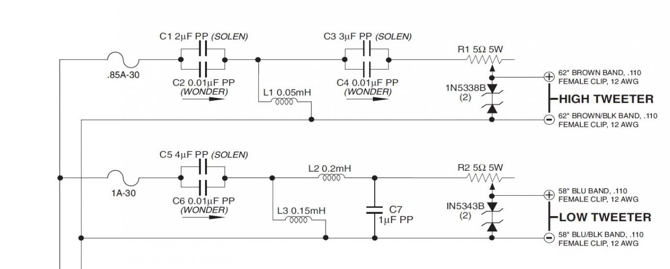

Gdybym zdobyl jakos te s-emity i skopiowal zwrotnice dla samej gory i ultra g. tak jak na schemacie kappy 9 to moje pytanie brzmi czy granica podzialu f . miedzy srodkiem i gora w 8 i 9 jest taka sama ...bo na calkowita przebudowe zwrotnicy to nie bardzo mam zapal i sily.
Co do podzialu gory to nie widze duzych problemow .. raczej i dam rade.
Poimo roznic w budowie zwrotnic (Kappa 8,9) to jednak w opisie jest bardzo podobnie.."Crossover Frequencies: 80Hz, 800Hz, 4500Hz"...
Chyba jednak pokusze sie na dokonanie zmian.
Bez obaw , nie ruszaj istniejącego podziału ( bo nie ma takiej potrzeby ) a podział pomiędzy Emitem a Semitem jest "dokładką" dla już istniejącego .
Wykorzystaj to co już masz , Semit ma mniejsza folie ( wyższy rezonans ) a zatem wymaga wyższego podziału niż Emit , natomiast w druga stronę raczej nie ma już tych ograniczeń .
Góra pasma dla Emita to okolice 40kHz ( tu mogę się mylić ) zatem wystarczająco wysoko .
a Semit? Czy EMIT High Energy to dobry odpowiednik? chodzi tutaj o dostepnosc ...
Bo rozumiem , że pokazane głosniki masz sprawne . Jak zdążyłeś sie zapewne zapoznać górna granica pasma podawana przez Infinity dla K9 i K np 8 jest identyczna i wynosi 45kHz .

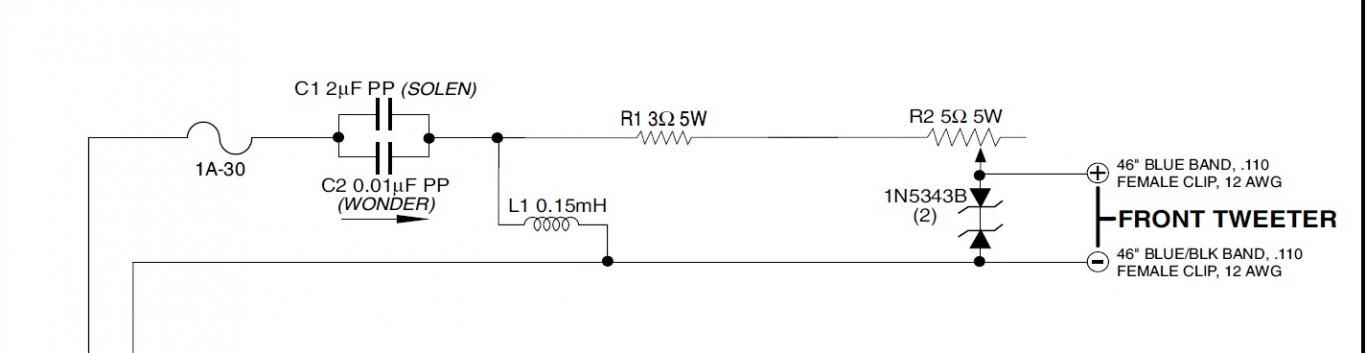

Pokazane glosniki sa sprawne ...a moim celem jest wmiana dolozonego I. emit k wraz ze zwrotnica na takie rozwiazanie jak w Kappa 9A z INFINITY sEMIT K SUPER TWEETER 902-2645B
Tak jak na tym schemacie...
Dokładnie o tym piszę , tylko sam próbujesz ustawić sobie schody w pionie ;-))
Wszystko jest Ok , tylko zamiast wymyślać zastępstwo dla Semita użyj w tym miejscu Emita 1 do 1 . Wszystko masz pod ręka , tylko działaj.
Nie zmieniaj tez org podziału pomiędzy Polydomem a "dolnym " Emitem , a dołóż jedynie elementy odpowiedzialne za podział pasma między górkami .

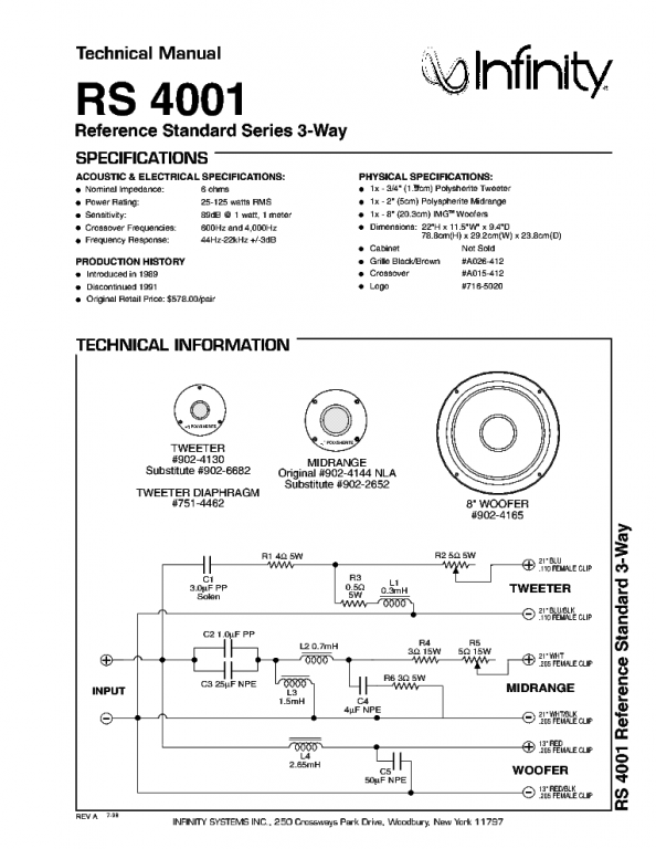

Witam, czy warto kupić Infinity RS 4001 za prawie 700zł? Czy może lepiej RS 3000?
Nie znam RS 3000 ale mam 4001 i jestem z nich bardzo zadowolony-w mniejszym pokoju ( ok 12 m2 ) brzmią lepiej od RE 90 !
Jak głośniki są oryginalne i w dobrym stanie-za 700 zł nie znajdziesz nic lepszego...
I z tego co widzę,te 3000 to popierdólki przy 4001 :)
Kolega chyba na głowę upadł....
Jeżeli coś jest głupie ale działa, to nie jest głupie...
"Kolega" dość długo słuchał obu zestawów i stąd takie wnioski więc nie będę nic nikomu udowadniał...a głowę mam całą i na miejscu :).Dodam tylko,że mówię o małym ok 12m2 pokoju na poddaszu,więc nie wiem czemu zdziwienie?
A kolega "zdziwiony" miał okazję porównania w podobnych warunkach Rs4001 i Re90 ?

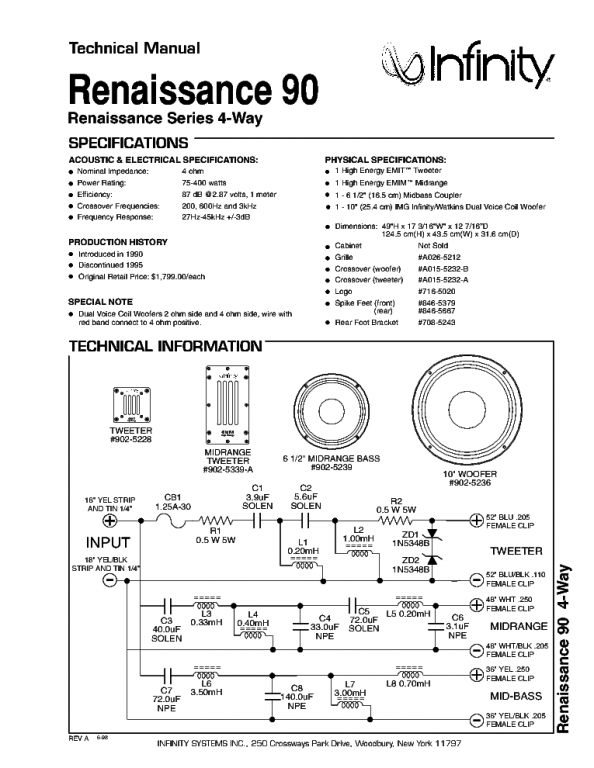

Mam Re 90 od marca 2013, wcześniej stały w pokoju na niecałych 12 m2 i słuchałem ich dość długo, by móc obiektywnie twierdzić, że RS4001 nie dorównają im w żadnym aspekcie, to pojedynek olbrzyma z liliputem.
Nie da się ukryć faktu, że Rs przy Re to jest zwyczajna "popierdułka" kosztująca mniej niż 1/3 ceny, fabrycznie nowych Re 90.
Kwestią najważniejszą jest tylko i wyłącznie odpowiednie ustawienie kolumn i amplifikacja.
Słabszy, gorzej dobrany wzmacniacz z łatwością ogarnie RS4001 ( 6 Ohm), a z Re 90 ( 4 Ohm) pójdzie mu już dużo, dużo gorzej.
Żeby dobrze ustawić tak duże kolumny w tak małym pokoju, to trzeba się sporo napracować, natomiast z małymi skrzynkami jest o wiele prościej i tu bym upatrywał źródło iluzorycznej przewagi Rs nad Re.
