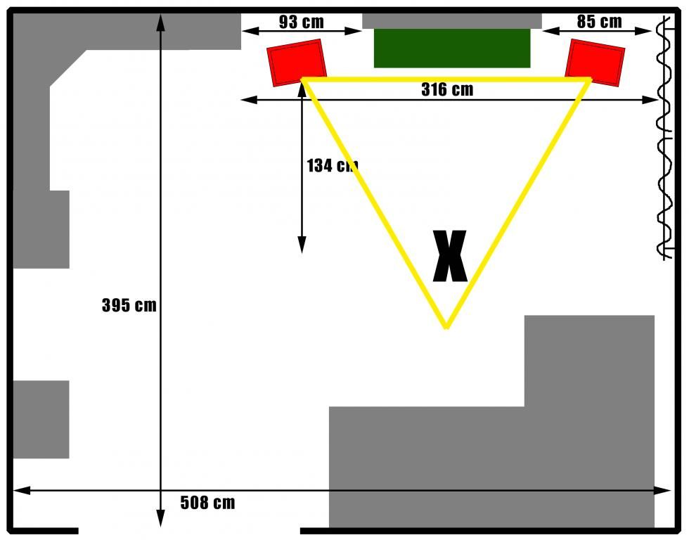

Szanowni koledzy, potrzebuję pomocy w wyborze kolumn.
Załączam schemat mojego "pokoju odsłuchowego" z zaznaczonymi najważniejszymi wymiarami.
Legenda:
- czerwony: kolumny
- zielony: szafka HIFI
- szary: meble i TV
- X: "loża odsłuchowa" (w większym gronie słuchamy z narożnika na przeciwległej ścianie).

W Twoim ,,schemacie,, widzę jeden poważny błąd. Miejsce odsłuchu zwykle to trzeci wierzchołek trójkąta równoramiennego.
Dwa wierzchołki to kolumny a najlepsze miejsce ze sceną stereo znajduje się w tym trzecim wierzchołku. Co do kolumn, 7.2 czy
Masz na myśli trójkąt równoboczny?
Moje obecne kolumny stoją trochę bliżej siebie, dlatego miejsce X jest trochę za blisko (wrzucam kolejny plik z zaznaczonym trójkątem równobocznym).
Środek pokoju mam wolny, więc mogę bez problemu przesuwać miejsce odsłuchu w zależności od rozstawienia kolumn.

Dzięki za sugestię. Boję się trochę tych 8.2 ze względu na niewielką odległość od tylnej ściany. Chciałbym mieć bas pod kontrolą, a w 8.2 bywają podobno z tym problemy.
